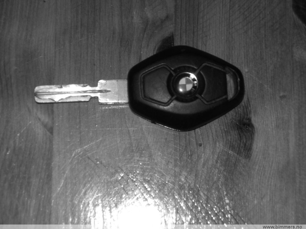

Kan denne nøkkelen åpnes?Bilen starter ikke med den.Får kun slått på tenningen.Kan det være et batteri inni der?woaztbll6xo3zmwveph2.jpg
den nøkkelen kan åpnes ja :) mi søster hadde samme problem på sin 528 E39. ligger et klokkebatteri under der. deles på midten
skal ikke det være oppladbart batteri i disse ? Er det i min....Startsperra slår inn når batteriet er tomt.Lader når nøkkelen står i tenningslåsen.
