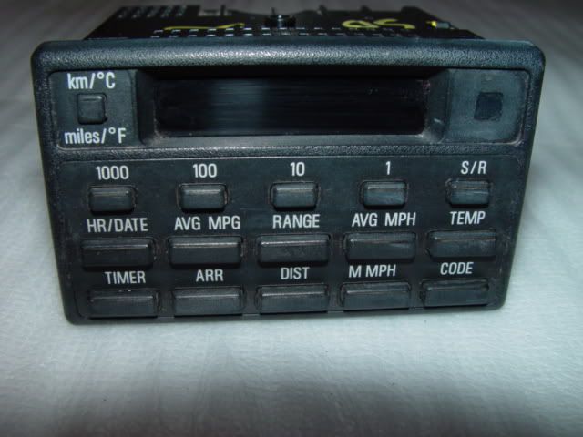

Det kommer vel ann på ledningsnettet - vist eg ikkje husker feil så kan du ikkje det vist kontakten din kun har 3 pinner. I så fall må du bygge om ledningsnettet, og etter meg bekjent er det ein del jobb. Men er nå berre å plugge den i å sjå kva som skjer :)
Hvis bilen originalt ble levert med liten kjørekomputer (klokke, dato, temp.) har du mest sansynlig det store ledningsnettet klart. Min ble levert med analog klokke; måtte legge noen nye ledninger for å få liten kjørekomputer til å virke :)
åssen tar mann ut kjørekomputern fra dash bordet?
Stikk hånda inn der cd-spilleren står og kjenn etter en spak oppe på sida kjørekomputeren. Dytt denne mot deg og komputeren kommer hoppende ut :) Det kan hende du må ta litt i!
