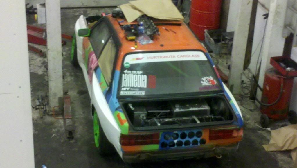

Salih Skrevet Mars 18, 2012 Forfatter Share Skrevet Mars 18, 2012 Det som er gjort, holder på og bli gjort: Fått på toppen igjenn, plana, par nye ventiler som ikke tetta helt, cooperring pakning. Fått i radiator opplegget jeg snakka om lenger oppe på siden Modda bærearmene litt for mere styrevinkel, bilder kommer når det er helt ferdig.. fått på bredderne også, de blir poppa fast, foran har jeg tilpassa og begynt å sparkle inn slik at det blir hele skjermer, men bak skal jeg ha det så det blir enkelt å ta av for å reparere eller bytte ut, dette med tanke på dekk som slintrer og eksploderer. Begynner å rette og pusse bilen i morgen slik at den blir klar for lakkering! Får nye pakninger mellom innsuget/spjelda å toppen på mandag, så da blir det oppstart også! Nå går tia fort mot sommern!! Pics Motor så å si klar Blir litt breiere Ser ut til at jeg har bestemt meg for farge og dekor også.. Fargen skal egentlig være hvit med perlemor effekt, ikke sån som på dette bildet her. Lenke til kommentar Del på andre sider More sharing options...

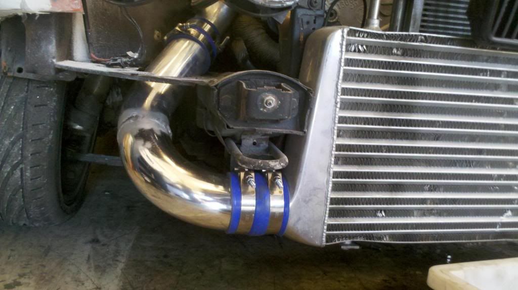

Salih Skrevet April 5, 2012 Forfatter Share Skrevet April 5, 2012 Ja, det gjorde jeg ganske så fort kjexx Motor tatt ut og demontert, hadde en brent ventil, å flere andre som ikke tetta som dem skulle. Dette endte i 12 nye eksosventiler i 1mm overdim fra supertch. Topp levert til han som skal maskinere nye ventilseter å shimse ventiler, forventes tilbake på torsdag, dvs idag.. Deretter blir det montering, og en ny runde i benken hvor vi forhåpentligvis tømmer dyser eller turbo før vi gir oss!! Slenger med noen bilder, og et par dårlige filmer fra sist bremsing.. Sveisa ic rør Lakkert innsuget svart matt Her låse han benken på et gitt turtall Effektmålings pull Flere bilder kommer av motormontering og ny film av ny bremsing!! Stay tuned Lenke til kommentar Del på andre sider More sharing options...
