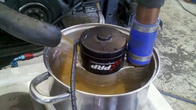

Salih Skrevet August 25, 2011 Forfatter Share Skrevet August 25, 2011 Planen er å prøve med t-klemmer PK, men jeg trenger så sykt mange av dem Gkw89: jeg er ikke helt sikker på hvor i hønefoss, det kan finne ut av i kveld eller i morgen Varma opp motorn for å kunne etterdra topploks bolter, er jo så sykt mye jobb om jeg skulle montert alt i toppen og registeret, så demontert alt for å komme til boltene igjenn, etterdra og så montere alt igjenn for å å kunne kjøre.. fikk hvertfall blokk å topp så varmt at jeg ikke klarte å ha handa på dem i mere en 1-2 sec, dvs over 60grader. Bildene sier sitt, det som ligger i kjelen er den elektriske vannpumpa Lenke til kommentar Del på andre sider More sharing options...
Morty999 Skrevet August 25, 2011 Share Skrevet August 25, 2011 genialt system! hehe.. Lenke til kommentar Del på andre sider More sharing options...
Jørgen-A Skrevet August 25, 2011 Share Skrevet August 25, 2011 1+ Lenke til kommentar Del på andre sider More sharing options...
Kjexx Skrevet August 25, 2011 Share Skrevet August 25, 2011 Hahaha. Er litt reodor felgen du. Lenke til kommentar Del på andre sider More sharing options...
Salih Skrevet August 27, 2011 Forfatter Share Skrevet August 27, 2011 Det vann greiene funka faktisk bra, hehe.. Merka at jeg fikk dratt "mer" på boltene gkw89: scn buskerud treffet ellerno heter det greiene som jeg skal på, viste ikke at det het det før istad jeg hehe.. skal arangeres ved vianor, på et industri området Lenke til kommentar Del på andre sider More sharing options...
