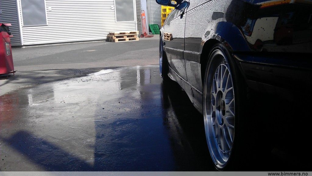

Barca Skrevet Juli 3, 2011 Skrevet Juli 3, 2011 Hei. Har veldig lust på OZ futura felger på min E36. Har nå BBS LM 8" ET35 foran og 9" ET 35 bak. Fant noen OZ felger med 9x18 ET32 foran og 10x18 ET32 bak. Har valset ca 2 cm på hver side. Det subber litt men det er fordi senkesettet bak er VELDIG gammelt tror jeg og synker ca 5 cm så fort en på 80 kg setter seg bak. Som du ser på bildet litt lenger ned her, så fyller jo ikke felgene hjulbua helt ut, så kommer 10" ET 32 til å funke? Har justerbart senkesett liggende, skal bare få satt det på (tuningart) Jeg syns den er litt for lav bak, så skal høyere bak uansett.. Håper noen kan hjelpe
Widejuggao Skrevet Juli 3, 2011 Skrevet Juli 3, 2011 Kjører OZ futura selv, men da 17", der har jeg 8.5 ET 13 og 10x17 ET 19. Så 10x18 ET 32 bygger nok ikke sååå mye utover vil jeg tro. hadde jeg funnet kamerat mitt kunne jeg lagt over slik at du ser hvor mye ET 19 bygger ut..
Barca Skrevet Juli 3, 2011 Forfatter Skrevet Juli 3, 2011 Hm ok. Dette blir definitivt de felgene som sitter på bilen neste.sommer
