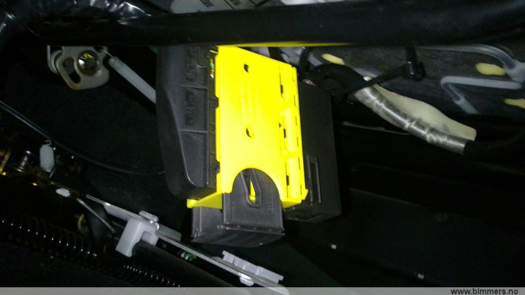

Har tatt 3 bilder av koblinger under setet som jeg muligens tror det kan være. Kan også noen fortelle meg hva de andre er så jeg vet det til en annen gang? :)
Mistenkt nr 1:

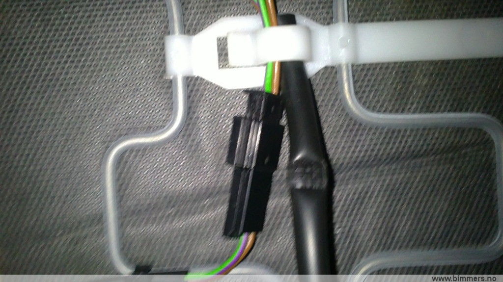

Mistenkt nr 2:

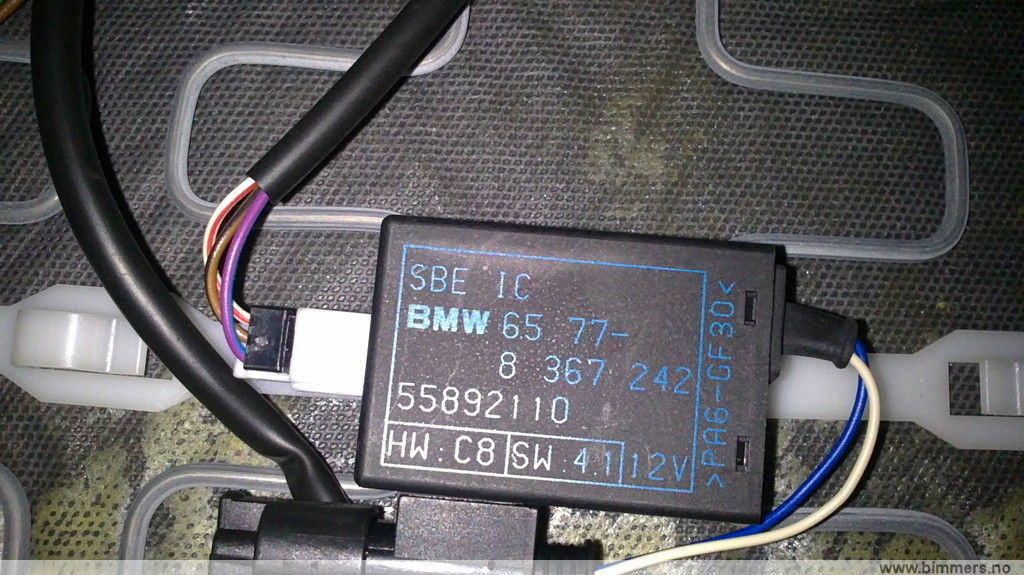

Denne er jeg ganske sikker på at det ikke er, men tar den med for sikkerhetsskyld:

Fant det ut.
Det er bilde nr 2. Har ikke fått det med godt på bildet, men er den klossen "under" (på bildet), og på den sitter det en kontakt med en klips, hold inne klipsen og dra ut kontakten.. der skal "dummyen" sitte.
