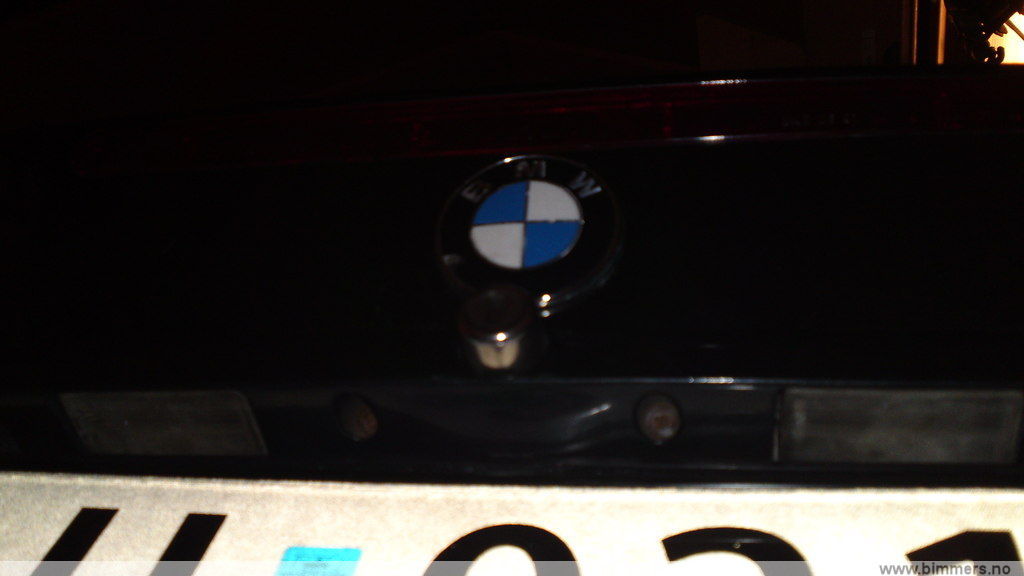

Hei da jeg skulle skifte lys pærer til Philips bilpære H1 BlueVision langelys og nærlys. Etter jeg hadde montert forsvant det
venstre side Angel Eyes + inni askebeger lys + instrument lys + pakeringslys bak høyre side + skiltlys begge to. Vet ikke hva det kan være. de er samme styrkene på pærene gamle og nye.
Meg og far skjekket sikringene men fant ikke noen som var gåan hmm hva nå ? hvor burde jeg begynne å lete. eller jeg gå inn på et verksted. ?
