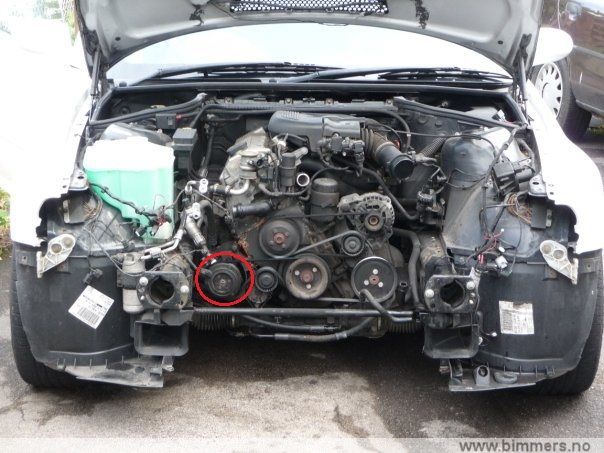

Hei, har en 316i 2000 mod som jeg nylig kjøpte.
Oppdaget en rar lyd her om dagen når bilen stod på tomgang, og fant ut at lyden kom fra den delen viftereima går rundt som hører til klimaanlegget. Se bilde.
Jeg oppdaget at dette hjulet gikk ugjevnt. Det går fort rundt i noen sekunder, før det bremses helt ned, og spinnes i gang. Dette skjer med gjevne mellomrom ca hvert 20. sek. Når hjulet spinnes i gang kommer denne lyden. Spurte en kamerat som kan mye motor, og han sa det skulle være slik. Stemmer det?
Det er aircondition pumpa..
Og det skal være sånn.. denn durer litt når den er innkoblet..

Takk for svar! Ja lyden går vekk når jeg skrur av AC.

Har det samme på min e39 ;) har lurt på det selv men skal ikke være noe unormalt når det ikke er nytt. Bli litt slark med årene. Spørs på ac oljen som sirkulerer der.
spilelr inge rolle om det er nytt eller gammelt. den bråker uansett. min onklel har en 2010 mod toyota carina, å selv den bråker med AC på

Er annet system på e46. Pumpa går ikke konstant når ac er på , men kobler seg ut og inn med jevne mellomrom og da kommer denne velkjente lyden.. Problemet på e39 er dårlige lagre
