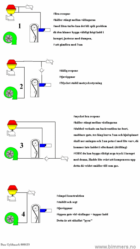

Ok, skjønner, har prøvd å sette meg litt inn i det der, i og med WG har nippel både over og under Membranen. Den underste er nå koblet til en vakumnippel som er sveiset til trykksiden. Hvor skal jeg da sette slangen på den øverste ? Det er forøvrig ingen slange der nå, den står i friluft.
Så du har ingen ting annet enn grunntrykket i fjøre til å regulere trykket? Da _kan_ problemet ditt ligge der.
Hadde jeg vært deg, ville jeg investert i god såkalt boostcontroller, som kjører trykk på toppen av WG så den ikke tjuvåpner.
Åssen sprut bruker du?
Dette koblingsskjemaet (hentet fra PPF) viser noen anbefalte, og ikke, måter å koble det opp på.
(står på svensk, men det er vel forståelig. :) )
Håper det kan være til hjelp.

Okei, det der ga MYE mening, tusen takk for hjelp :D Da blir det å prøve det !
Jo en annen ting, anngående det bildet. Skal jeg tolke det tegnet her :
Den med streken er boostcontroller ja. Det andre tegnet tolker jeg som en enveisventil, ifølge teksten. Dump har i og for seg ikke no med det diagrammet, etter det jeg skjønner. :)
