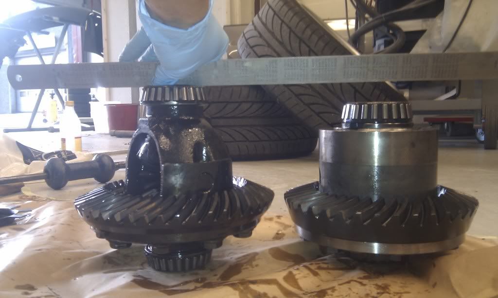

210LSD enhet fra e34/32 i 210 e39 diff.
Har søkt lenge om dette, og har funnet flere diskusjoner om det (mest i utland).
Men har aldri vært noe klart svar å få.
Noen mener det skal gå, men har ikke gjort det.
Andre mener det ikke går, men har ikke prøvd..
Fant til slutt ut at det var verdt et forsøk, for om ikke annet kan man få saken ut av verden.
Det går altså IKKE.
Av flere grunner, den mest åpenbare som vist på bildet:
