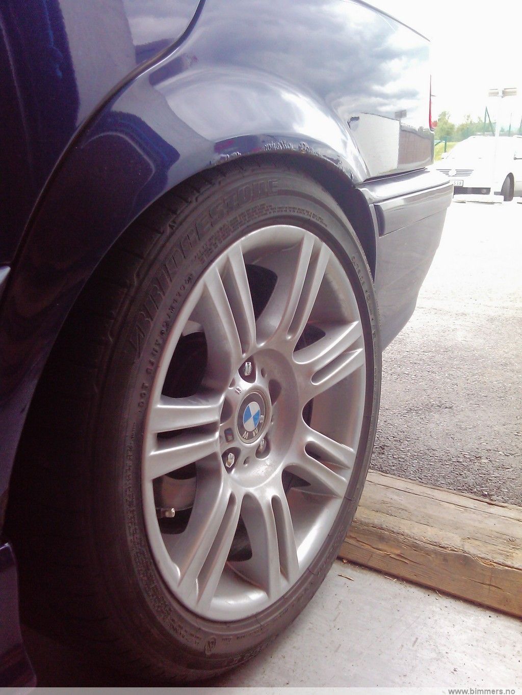

Har TA jeg også, funker helt greit. Felg forran er 8x17 ET 35, går akkurat klar;
