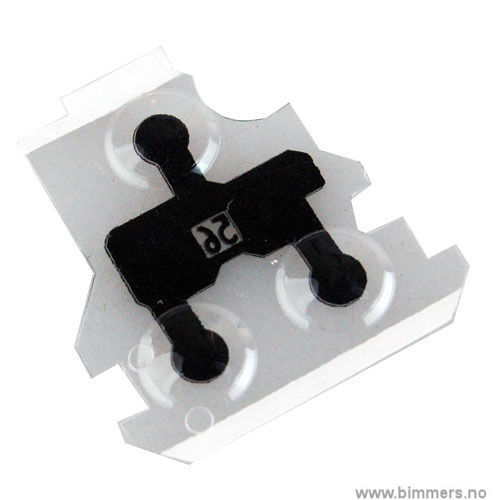

sufii Skrevet August 11, 2011 Forfatter Skrevet August 11, 2011 Lurer på om denne kan være problemet til at låse knappen min ikke fungerer som den skal?
killarinc Skrevet August 12, 2011 Skrevet August 12, 2011 Den platen der er antakelig defekt så du får kjøpe ny Klarer ikke lage kontakt mellom de to punktene på knappen.
sufii Skrevet August 13, 2011 Forfatter Skrevet August 13, 2011 Da har jeg bestillt en slik en fra ebay, skal prøve den når jeg får den og gi en tilbakemelding om hvordan det gikk. Takk for tipset!
