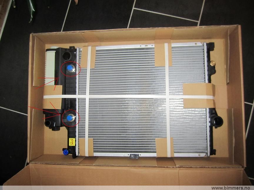

Bestilte meg ny radiator fra GS bildeler og lurer nå på hva de to "lokkene" som jeg har merket av på bildet her er til?
de er ikke på den gammle radiatoren
ok. ja den er helt lik e39 radiatoren også bortsjett fra de "hullene" til automatkasse kjøleren.
går det ann å bruke den alikevell fordet om ikke automatkasse kjøleren er i bruk?
Nei. Med mindre du har automatkasse og radiatoren også skal kjøle kassen. Noen har separat kjøler som sitter under. Enig med andre her. Det likner på en e34 radiator med kjøling til kassa...
jeg har automatkasse ja,, men det er separat kjøler til den, da kan jeg vell bare fjærne den separate da og bruke radiatoren eller vil den ikke gi samme effekten som den separate kjøleren?
har fått dobbelt sjekket att den er til e39, men ja den er bra lik e34 sin radiator.
Da tror jeg du må skifte rørene som går fra kassa til radiator. Alu-rør som ikke må strekkes eller bendes...og det er vel noen bend opp, mens du orginalt har bend ned.
Tror jeg ville sørget for å få den som du egentlig skulle ha. GS må ordne opp hvis de har levert feil.
