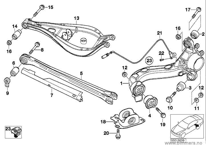

Jeg skal skifte kontrollarmer bak (nr. 5 på bildet) til stag med mulighet for camberjustering.
Problemet er at den indre bolten (nr. 8 ) på venstre kontrollarm er for lang til å få ut. Den treffer differensialen.
Er den eneste løsningen å løsne/flytte differensialen, eller finnes det kortere bolter å få tak i? Bolten er jo 1,5 cm lenger enn den trenger å være..
Bilen er en E46 325Xi
Noen som har erfaringer med dette, og kan gi meg et tips?
Vil helst slippe å flytte på differensialen..
