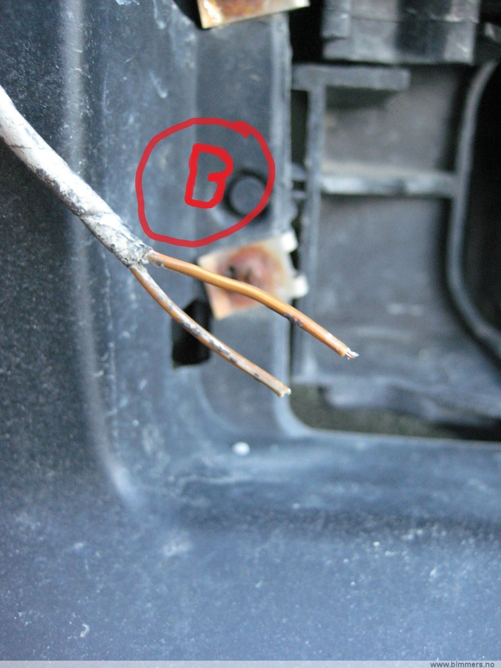

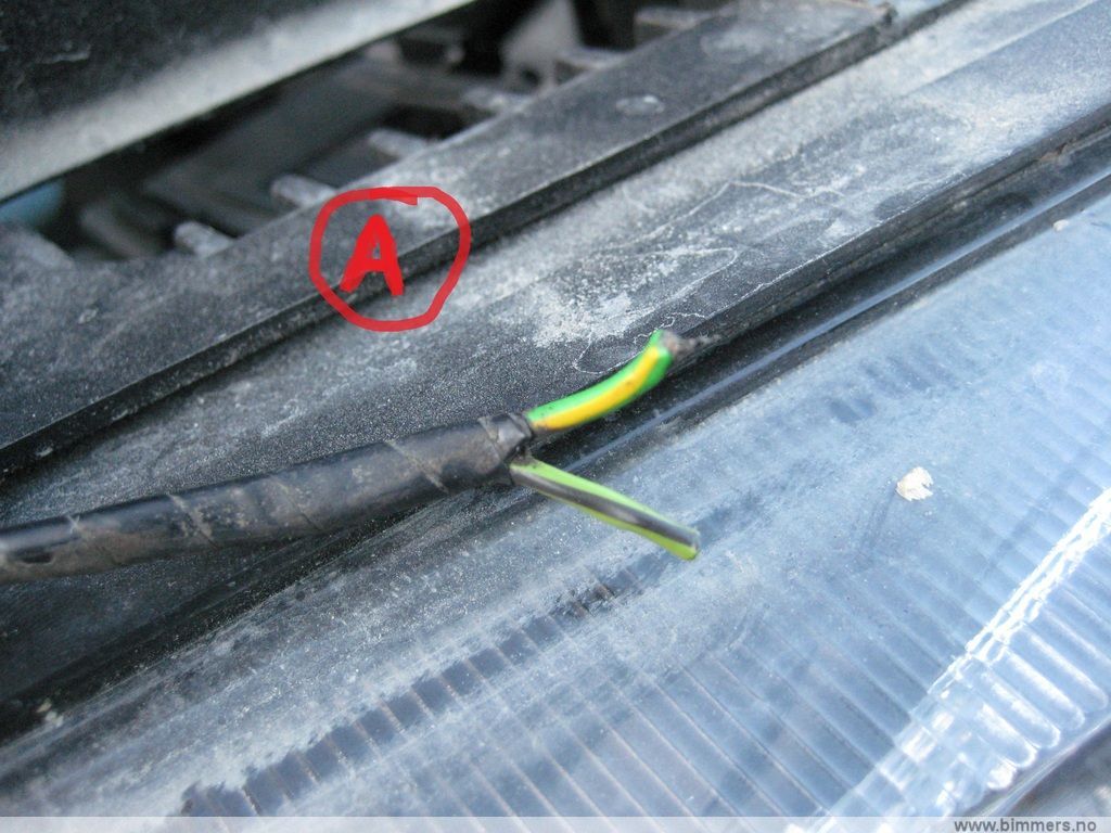

Hei, jeg dreiv å pussa litt på 320'n her om dan, åsså fant jeg to forskjellige lednings ender som jeg ikke aner hva er/har vert til... Så derfor laster jeg opp bilder av disse i håp om at noen kan kjenne de igjen :D De er forresten en del av det orginale ledningsnettet...

Mulig det er til el.justering av lys? Hvis du ikke har orginal lykter?
Vel jeg har brukt orginal lyktene på den før, el justeringa funka den gang, så er nok ikke de ledningene :?
Du har jo samma bil, ser du ikke disse ledningene fremme på din da ? :)
Jeg har uorginale lykter, så kan være noe her som er klipt av fra org. lyktene. de er akkurat lange nok til å rekke bort til lyktene så det kan ikke være så mye annet de er til?
Hmm, men på orginal lyktene mine er d ikke noe flere kontaktpungter enn hva de ledningen jeg allerede har i bruk... så i min sitvasjon kan jeg ikke forstå de er til lyktene :S
De to brune ledningene går til jord.
Kan det tenkes at originalt hadde denne bilen lykteviskere?
Mulig det er ett ledningspar til viskermotor og ett til dysevarme.
Mangler du utetemperaturføler?
Vel tempratur føleren veit jeg ikke mye om men inne i dasjen har tempen hengt seg opp på -37... trodde d var noe defekt inne i boxen som var feilen der, eller ?
Dette har jeg liten tro for egentlig :/
Da d ikke er noen andre tegn til dette

Men; når utetempen viser -37 er sensoren gåen, og i ditt tilfelle kanskje tilogmed borte.
Sensoren skal være montert i venstre luftkanal, altså den som fører luft til venstre bremseskive foran. Har du ikke den, men kabelen ser ut til å nå dit, er det sensoren du mangler.
Få en til å måle om det er noen spenning på ledningene da.
Slå av/på lys, juster høyde, sett på varme i bakrute/speil, spyl spylervæske...
Ellers kan du gå gjennom koblingsskjemaet for din bil.
Ledninger med grønt på går som regel til noe lysrelatert.
