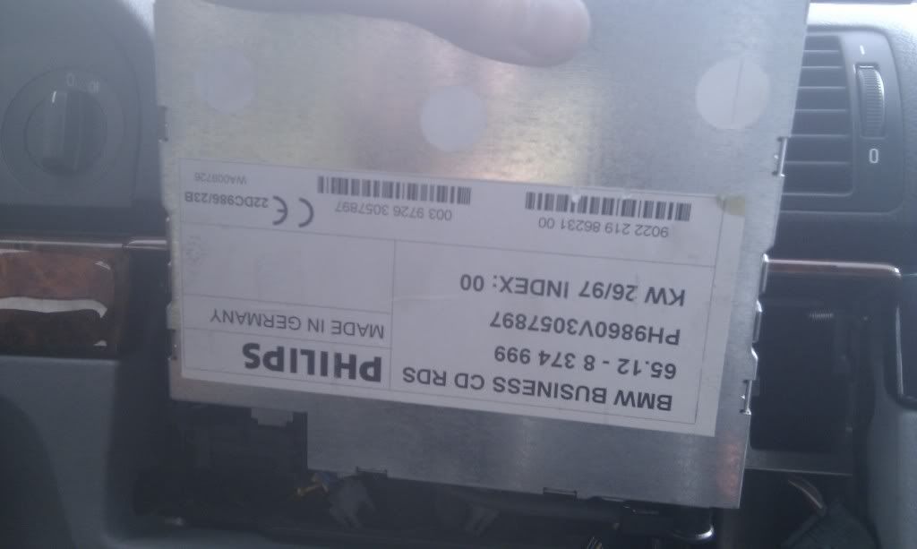

Som emne sier, har innimellom en tikkelyd fra høgtalere i bilen. Er ikke hver gang jeg starter bilen lyden kommer, men er ganske ofte.. Lyden er ikke tilsvarende volum, og lyden er der både når spiller er på og av.
Noen som har noen idèer??

Edit:
Har denne spilleren:
Business RDS radio
Tikke/dunke lyd fra høytalere, j hadde en slik lyd på bilen min, men jeg har tlf i bilen min og dem klikket hele tiden, og dermed kom lyden. Så jeg bare åpnet midt konsollen og koblet av kabelen, hvis du har telefon så kan det være den. :-)
