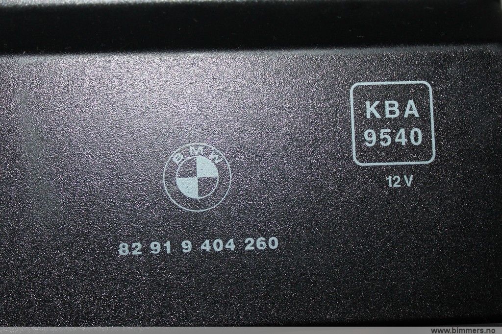

Hei. Er det noen som har koblet fra startsperre på E34. Denne boksen som sitter under dasjbordet.
Boksen er merket med KBA 9540. Jeg er drita lei av å sette tingsen inn til lyset vær gang jeg skal starte bilen.

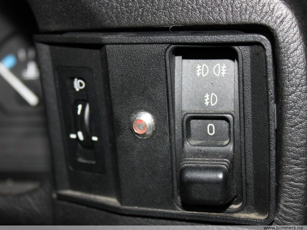

Rundingen i midten blinker rødt.

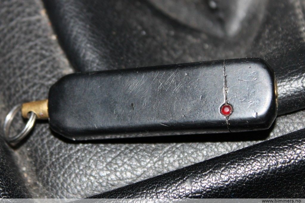

Denne setter man mot den blinkende rundingen.

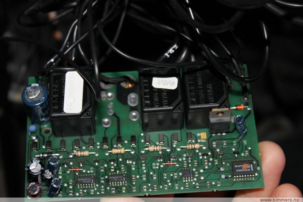

Innmaten i boksen
Er denne typen slik at du ikke har noe strøm i instrumentpanelet eller noe hvis du ikke "godkjenner" med denna "pinnen"
Eller hindrer den deg bare ifra å starte motor, men alt annet fungerer når du vrir om nøkkelen?

Hvis du ser etter så er boksen skjøtet inn mellom lesningene. De har klipt ledningen og skjøtet inn ledninger fra boksen, så hvis du setter dem sammen i opprinelige kontakter så vil det bli bra:) gjorde dette på den ene bilen min tidligere:D
