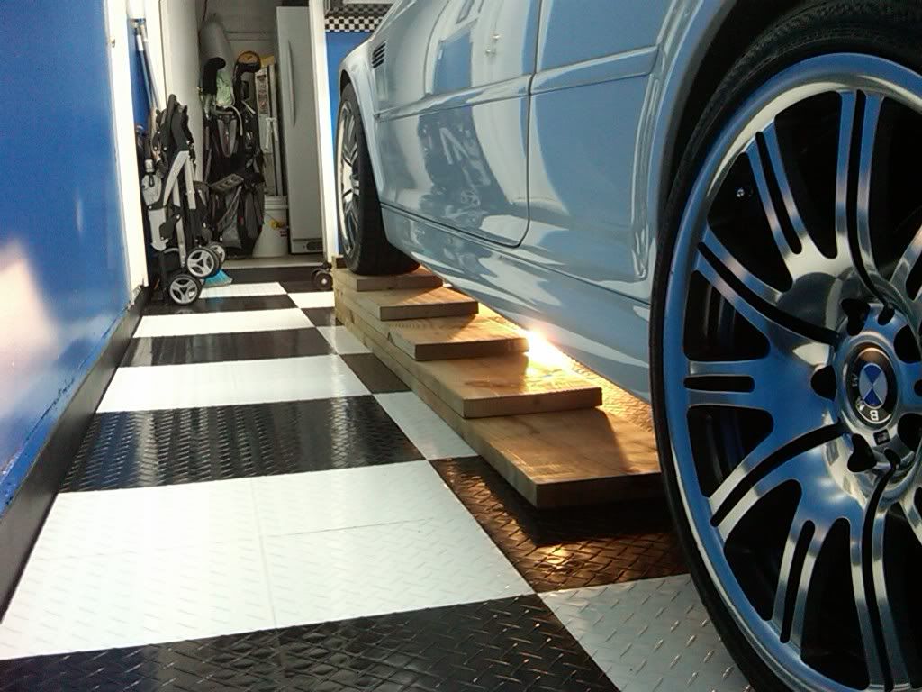

mudbug Skrevet Oktober 28, 2011 Forfatter Skrevet Oktober 28, 2011 Bruk med fordel ett par garasje jekker under der så ting ikke står i spenn. Tips : Jeg brukte denne typen rampen for å skifte lenkearm og stagstab foring. Jeg trengte ikke noe ekstra garasjejekker. Lenkearm og stagstab er veldig løs, ikke i spenn. Jeg brukte sammen når jeg skifte motoroljen . Denne er ikke min bil, henter fra internett.
