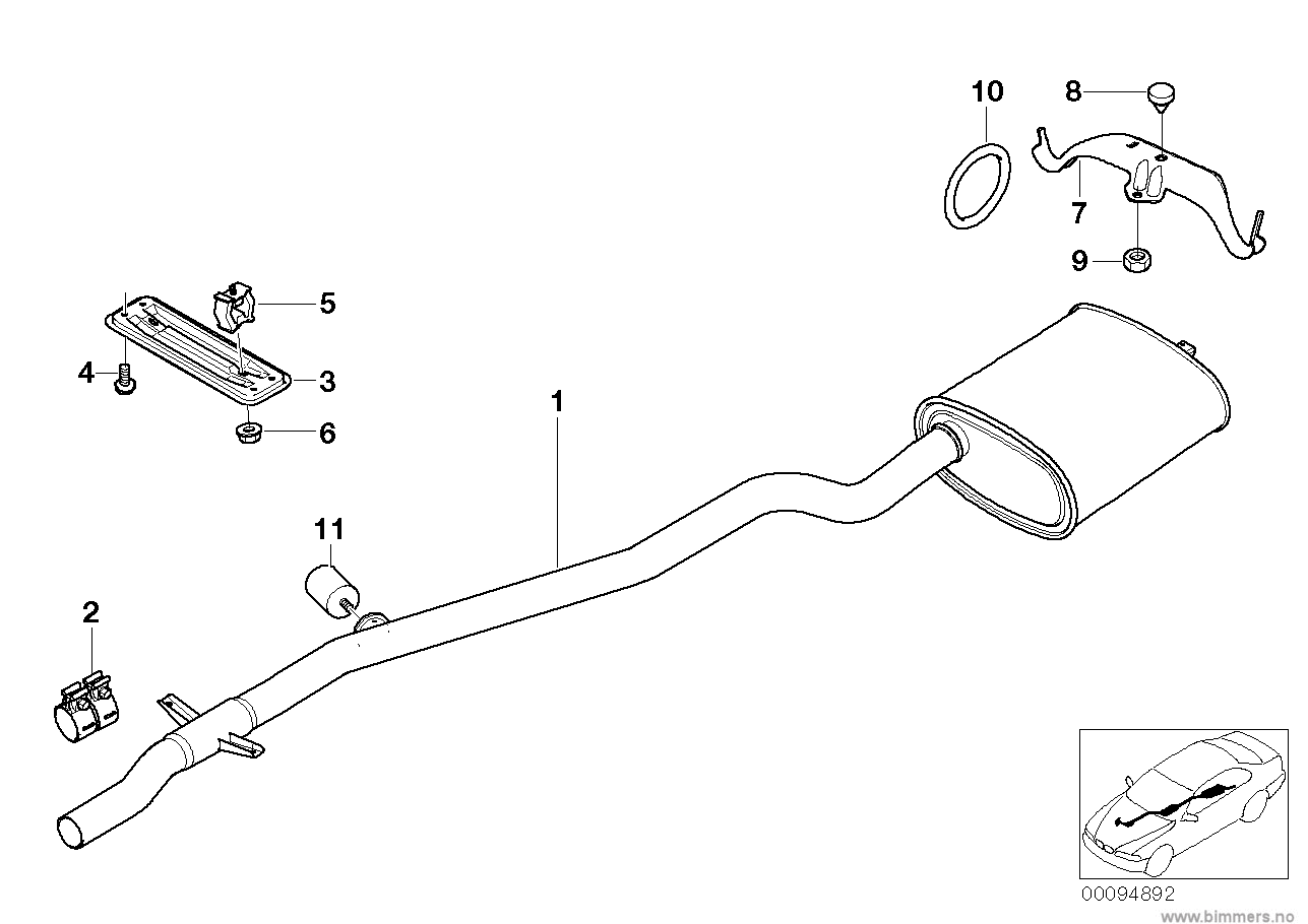

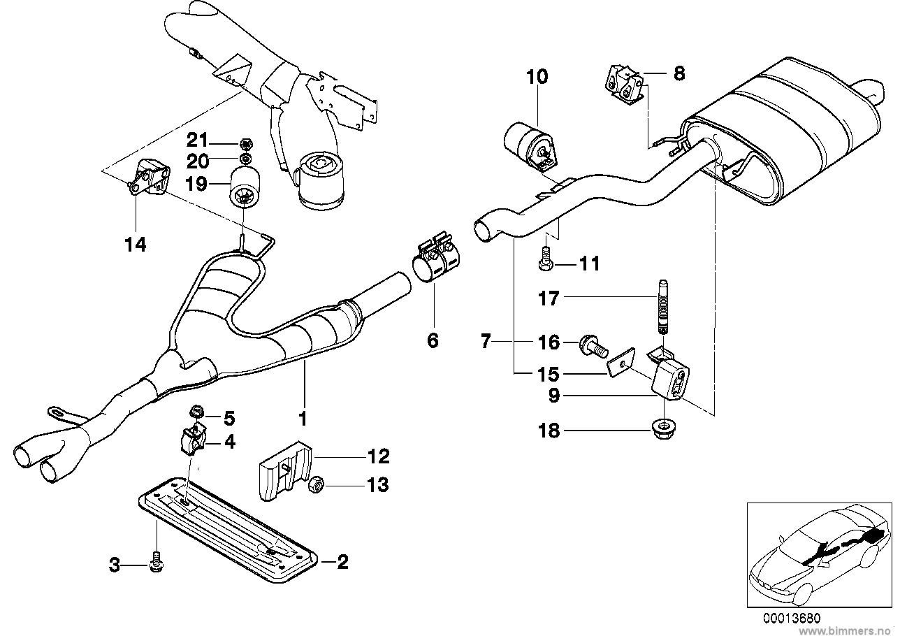

Gå inn på www.gsbildeler.no søk på registrerings nummer på bilen din. velk eksos og delekatalog. Du finner alt som hører til eksosen din der ;) Og visst det er bakerste feste på endepotta så er det en lang skrue som skrus opp igjennom et feste på eksosen og inn i bilen.
det er bakerste festet ja.. men alt er vekke har fått tak i nytt alt men ingen skru.. so har ej ikkje tenkt over korsen det var før heller...
er den heil bake.. det feste der dei 2 gummiringene er osv... skal det vere fast skru i bilen der eller?
ja, skal en skrue i midten ogg opp i bilen, er ferdig gjenget hull der.
