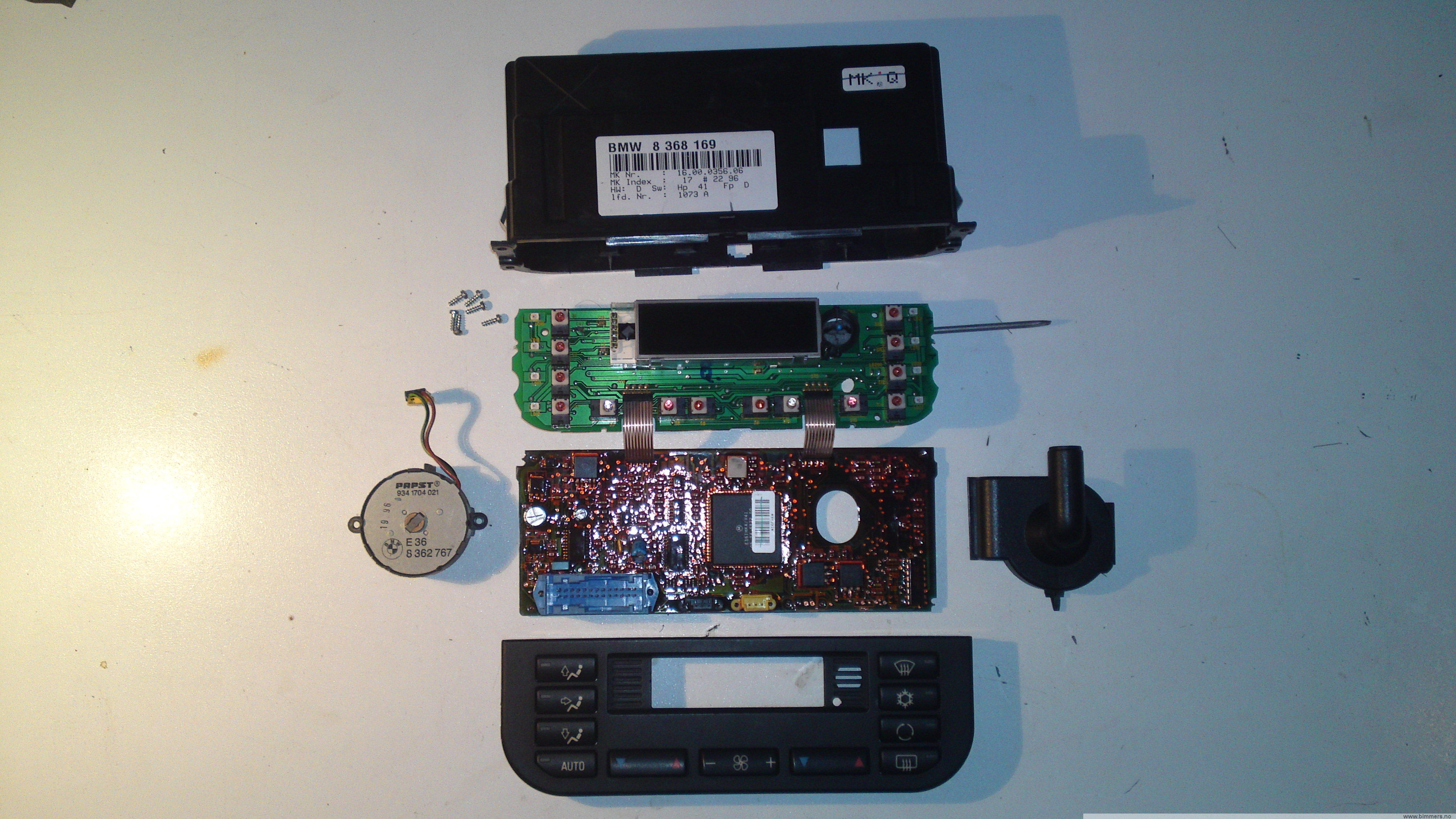

Har problemer med varme i bilen. Når jeg skal starte bilen om morningen sitter jeg på tenningen. Og varme kommer ut som vanlig.
Når bilen har startet går Klima av automatisk :? når jeg er ute å kjører går den på og av seg selv. Den lever sitt liv :(
Bmw e36 cab (96
Har prøvd se om jeg kan finne noen problemer
Det er et kjent problem på disse at en komponent er dårlig loddet på kretskortet. Dette skjedde på min forrige bil for en del år siden. Fant en DIY på nettet.
Komponenten er i nærheten av connectoren i bakkant. Husker ikke helt akkurat hvilken.
Loddebolt, tinn og en halvtime er hva som trengs :)
Her er linken til den jeg fulgte: http://www.macadamizer.com/bmwfix.html
I mitt tilfelle var loddingen dårlig. Den funker fint den dag i dag 5 år etter.
