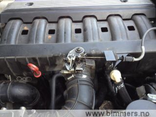

Raastad Skrevet Desember 8, 2011 Skrevet Desember 8, 2011 hei, sliter med e34n min! den sperrer og går rart på tomgang osv! har tatt diagnose på den idag på jobben og får opp feil på tpsen! men det jeg ikke har sett før er at mitt gassspjel hus ikke har noe tps! samt at gasswireren oppå huset og ikke på siden som d pleier? kan noen forklare meg hvordan dette funker?:S:S mvh Henrik
Bmw Mathias Skrevet Desember 8, 2011 Skrevet Desember 8, 2011 Ser ut som noken har vert å tulla te noke. Ser ingenting likt ut som på min m50 motor Trur du skal prøve å få tak i ein orginal ein, prøve da om da funke
Azeton Skrevet Desember 8, 2011 Skrevet Desember 8, 2011 Du har en tidlig levert M50 derfor er spjeldet ditt slik. TPS ligger på undersiden av spjeldet der. om du ser så er det vridd 90grader iforhold til "vanlig" m50 Spjeldet ditt fungerer akkurat som på alle andre m50
