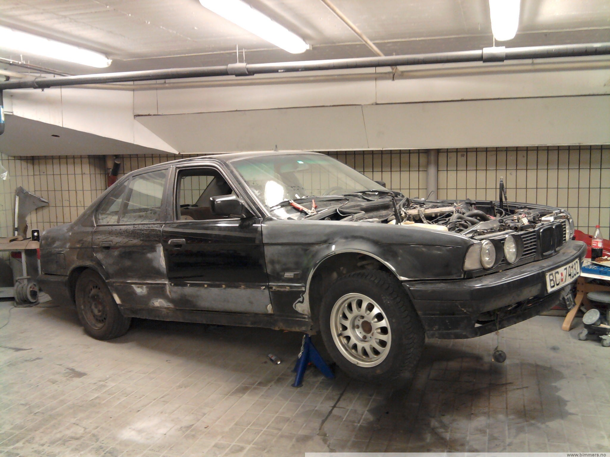

Bilen på plass i lokalet, karosseriet pusses ned for å få ny lakk. Hvilken farge det blir er ennå uvisst..
Men vi heller mot Marrakesch Bräun eller Avusblå! :)

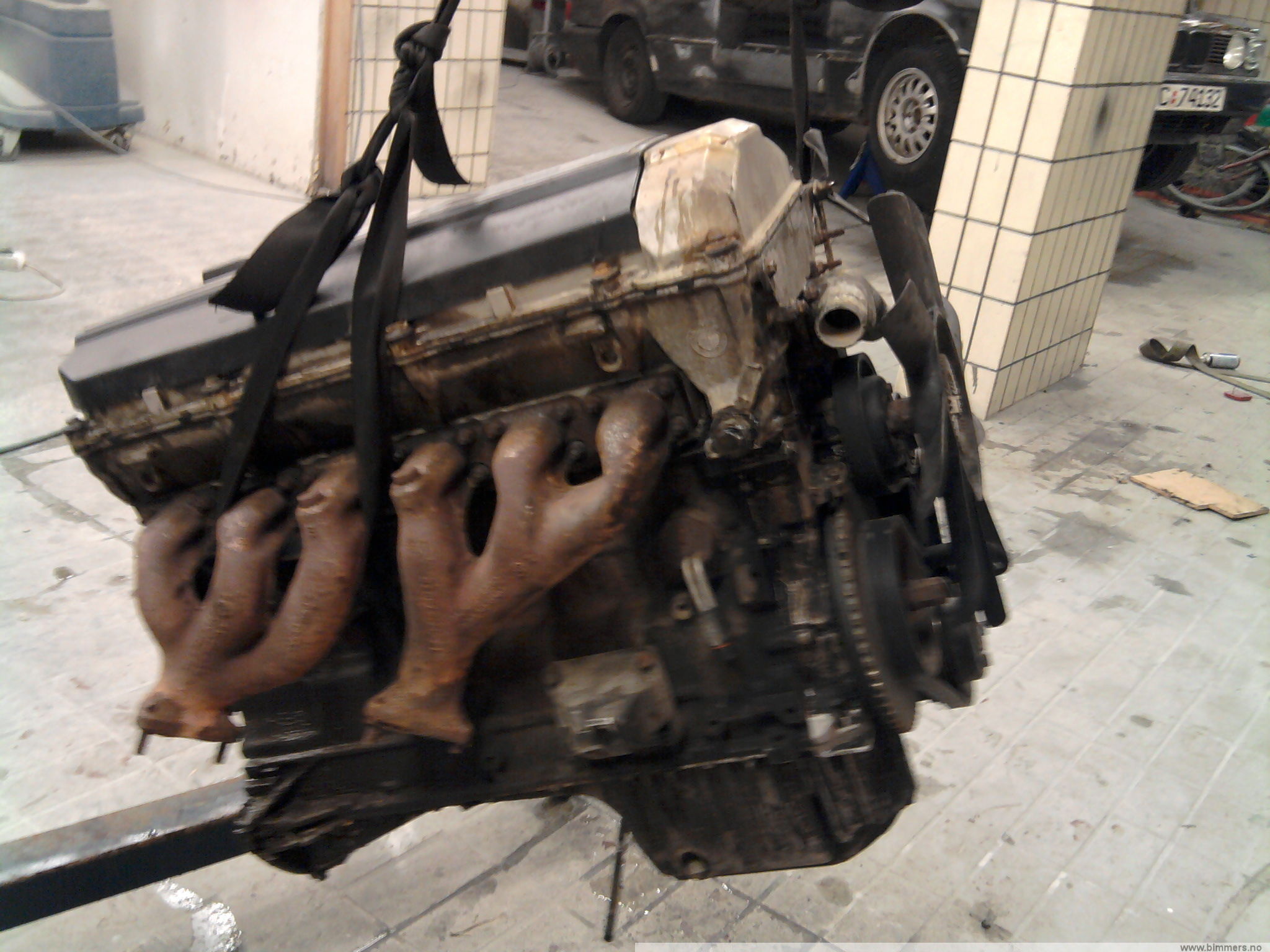

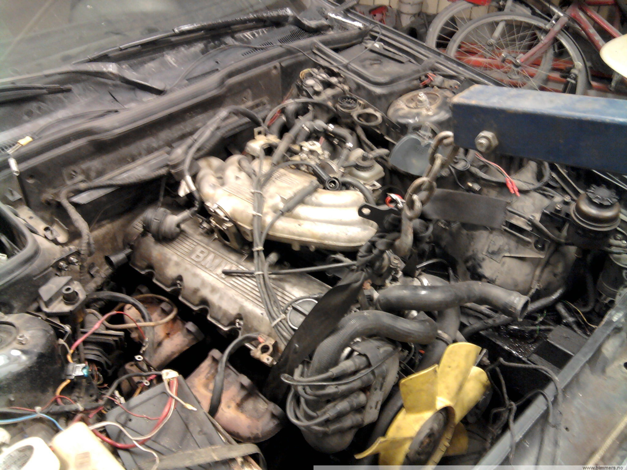

Dagen derpå gikk turen opp til Kongsvinger for å plukke opp nye motoren, en M50B25 8)

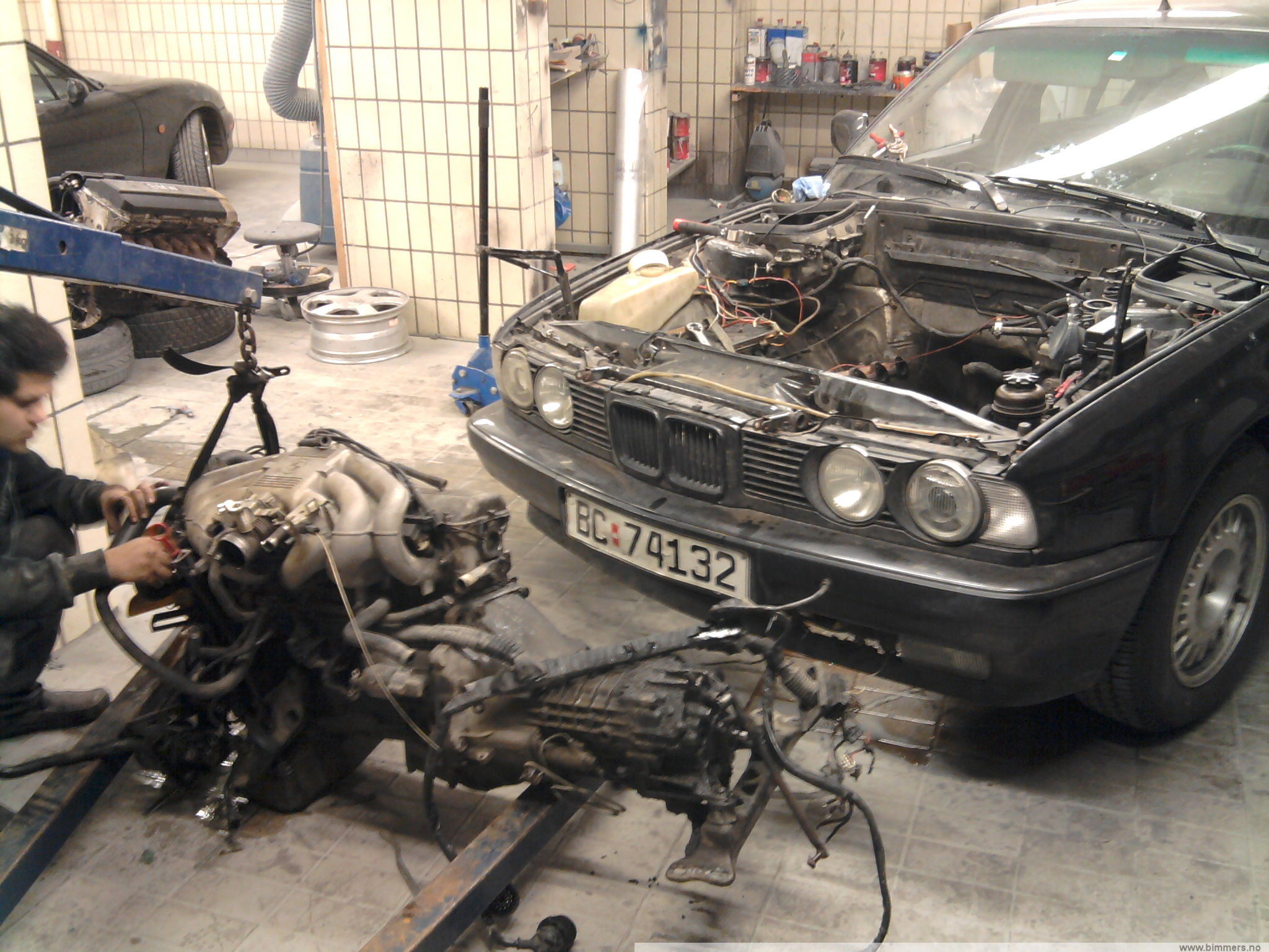

Så da var det bare å få bilen inn i lokalet og begynne å skru!

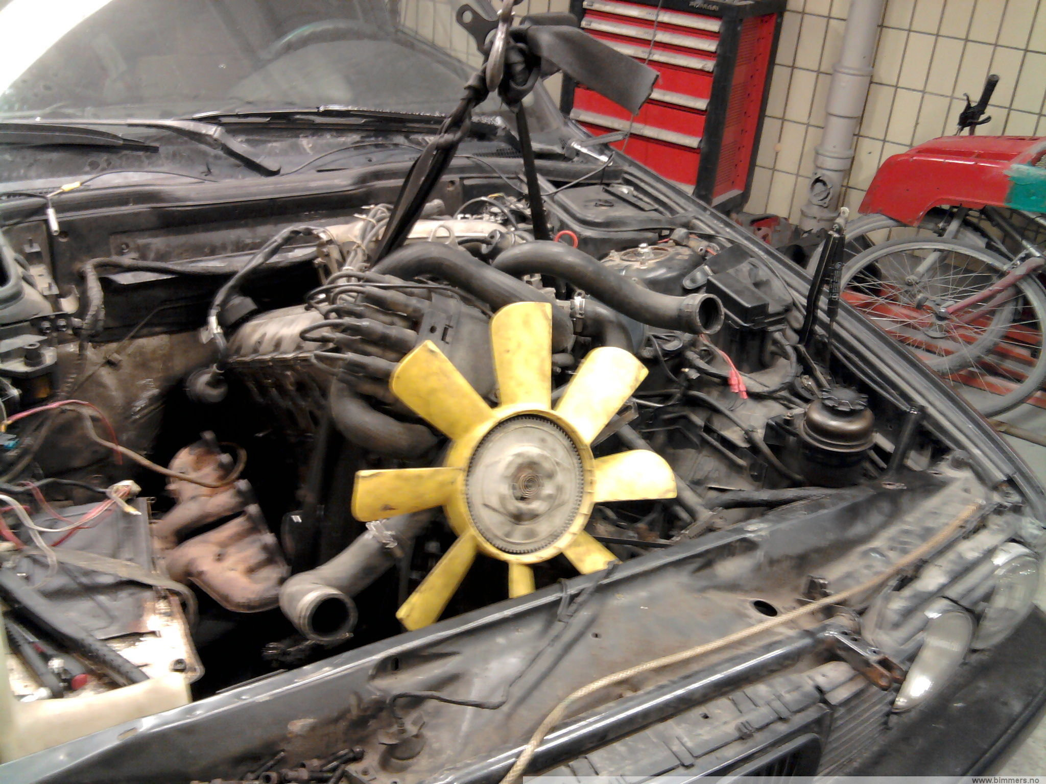

Kakleværket endelig ute! :)
Så var det tid for å få nye motoren nedi!
Monterte M20 svinghjul, trykkplate og 4-pucka sinter clutch på M50'n.
Og ja, jeg slipte av litt på bunnpanna så dem ikke kom i krangel med hverandre ;)

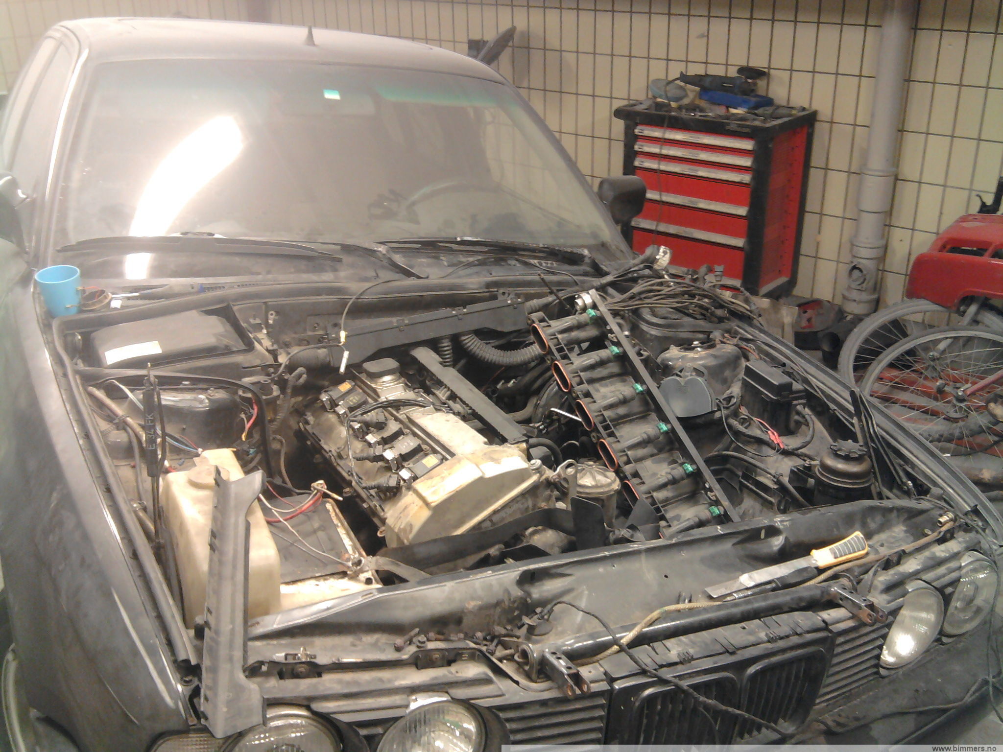

Satte det sammen og heiv motoren nedi, girkassa fra M20'n ble brukt på M50'n da vi ikke hadde noen andre tilgjengelig
Trengte bare å space opp ene sida på girkasse festet, så det gikk fint :)

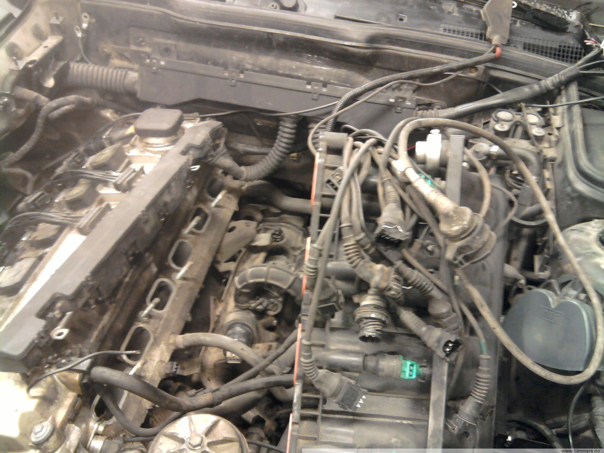

Nå gjenstår det bare å få kobla opp ledningsnettet så er bilen ready to go!
