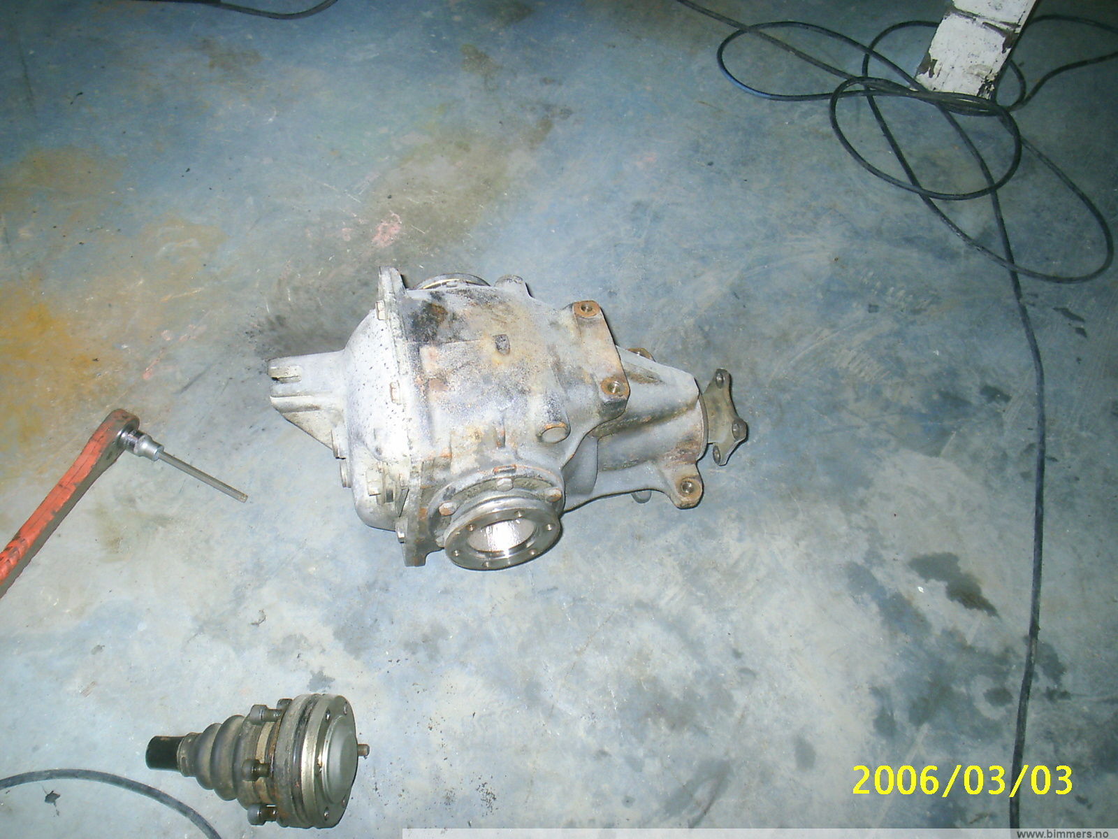

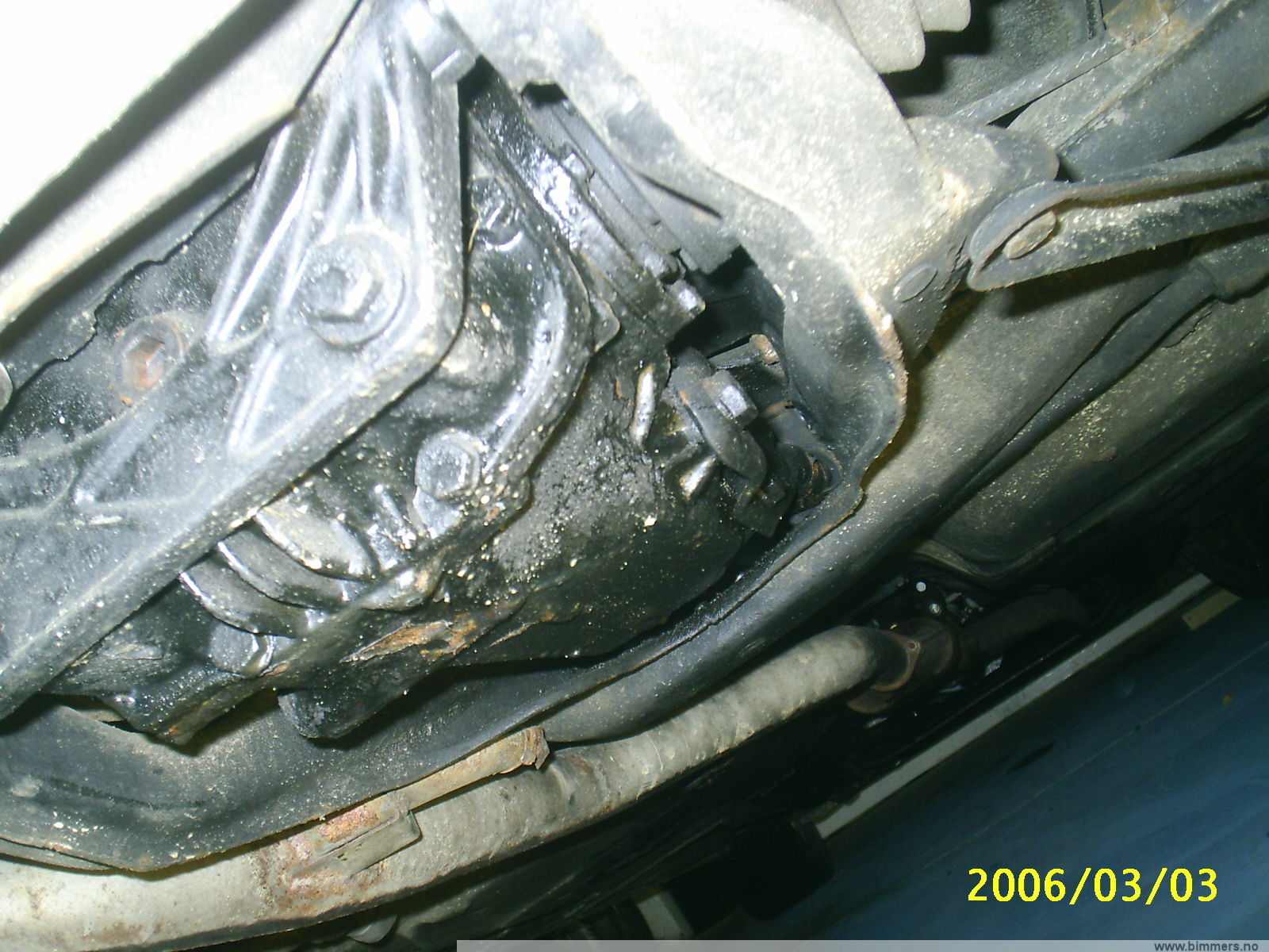

Hei.Noen som kan si meg hvilken diff det her er??Står på en 525tds og e helt feil utveksling.Men vært på huggern og fått i meg en diff ifra en 525tdsa,men får ikke det te og stemme med den traversen her og fester.Legger ut bilder av begge differ=)

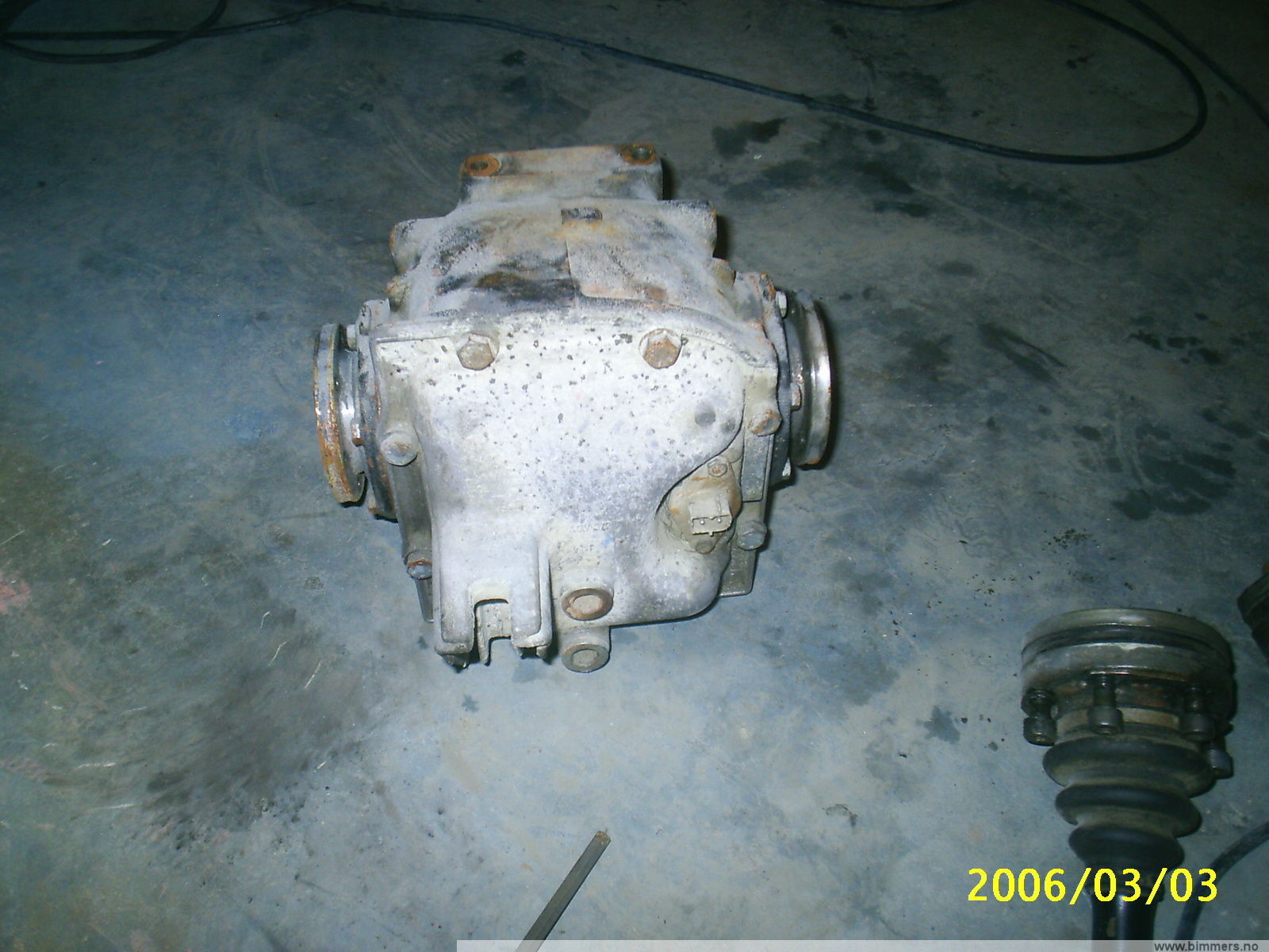

Her e diffen æ tok utav tdsa på huggern.

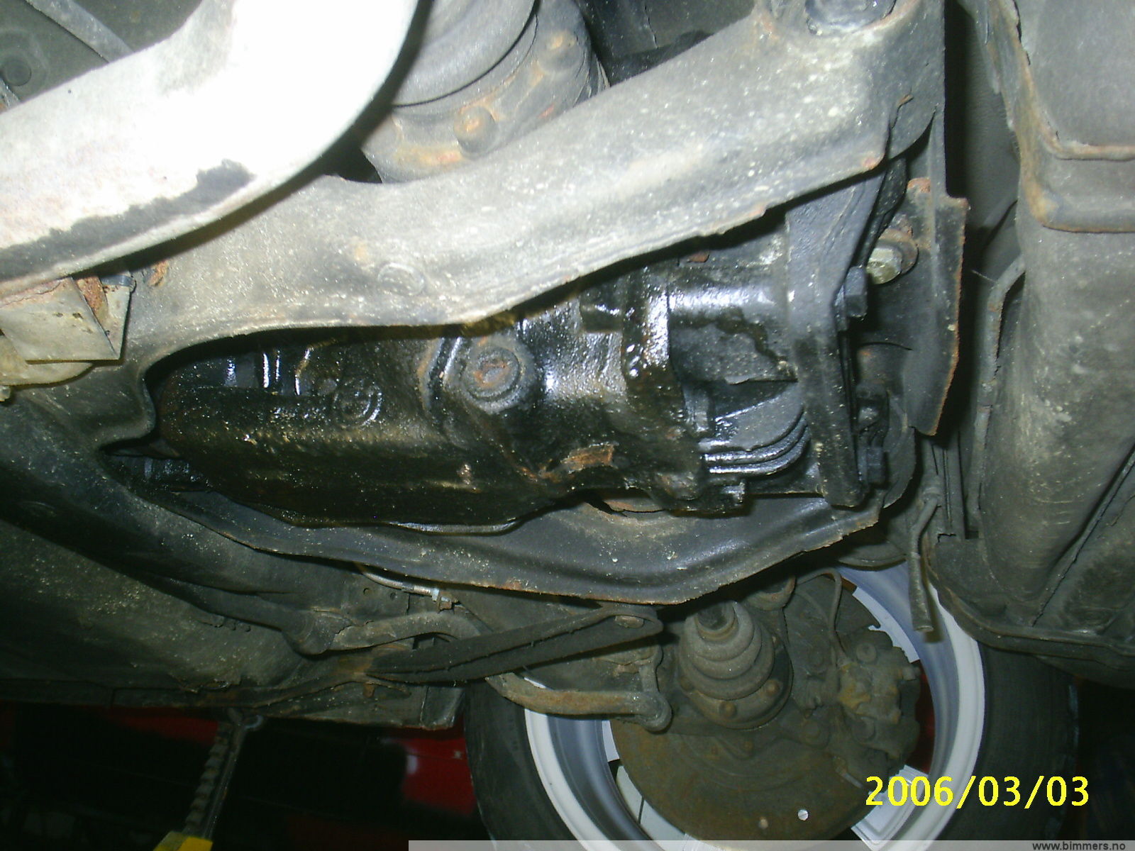

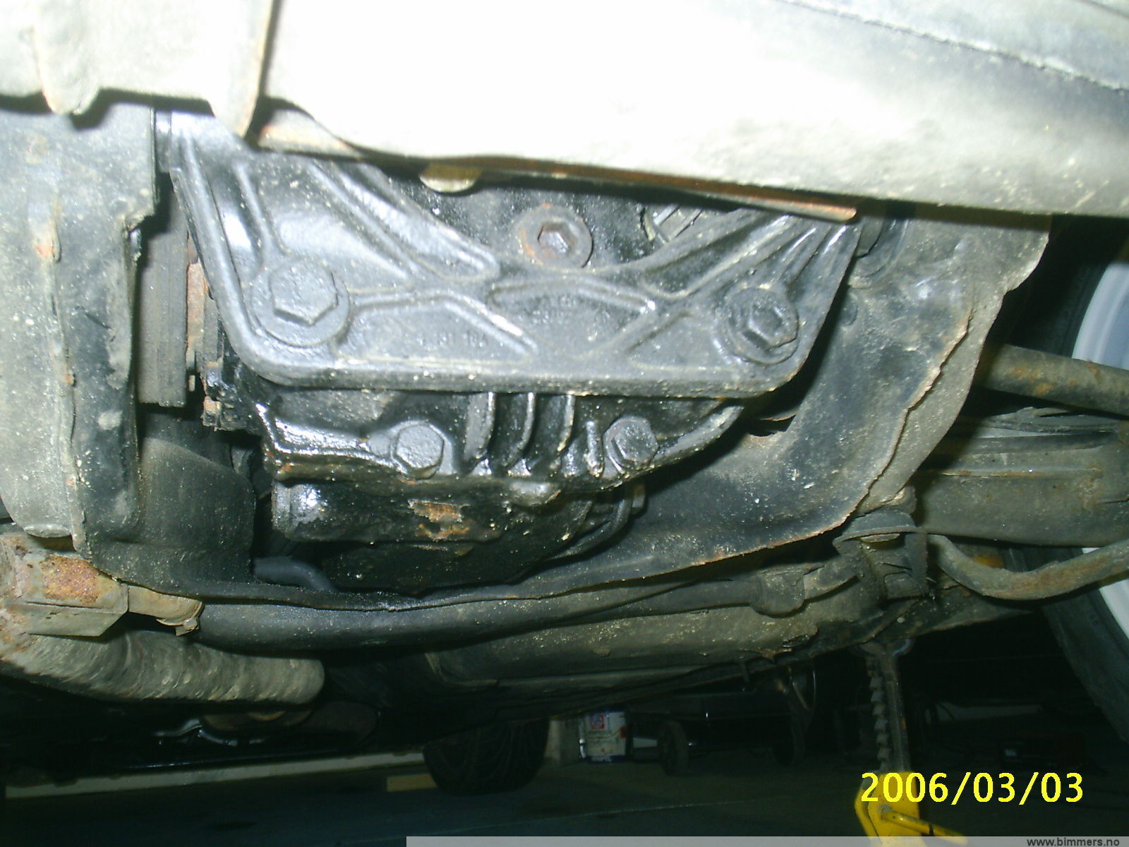

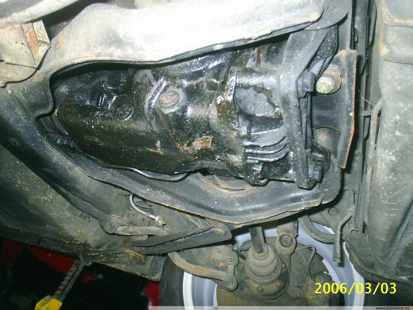

Årmodell som avgjør om koss innfesting som er brukt da eller??Får æ te og monter den diffen æ henta på huggern i den bakstillinga her da??Eller må æ skift traversn og??
Ta en titt på overgangen fra mellomaksel til diff også. Vil tro den du har i dag er rund og har 6 bolter mot den du har fått tak i som har 4. Du må med andre ord også skifte bakre del av mellomaksel i tillegg til travers om du skal få denne til å passe. Jeg begge deler :), men jeg vil heller anbefale å finne en annen differensial...
