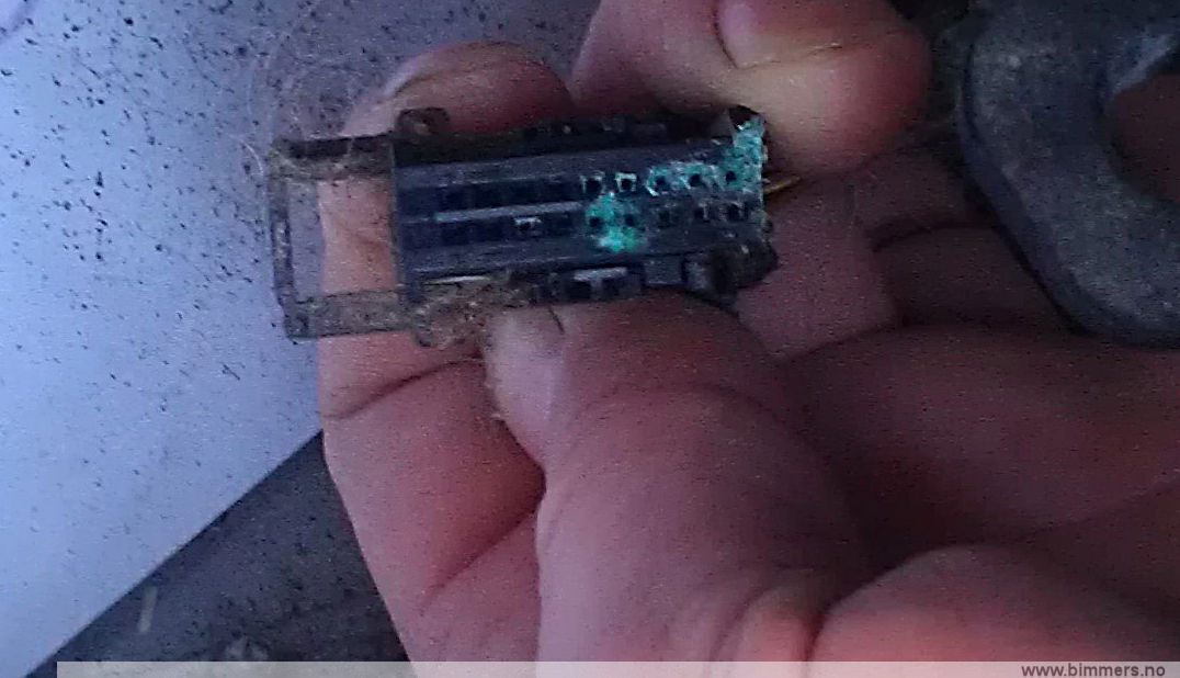

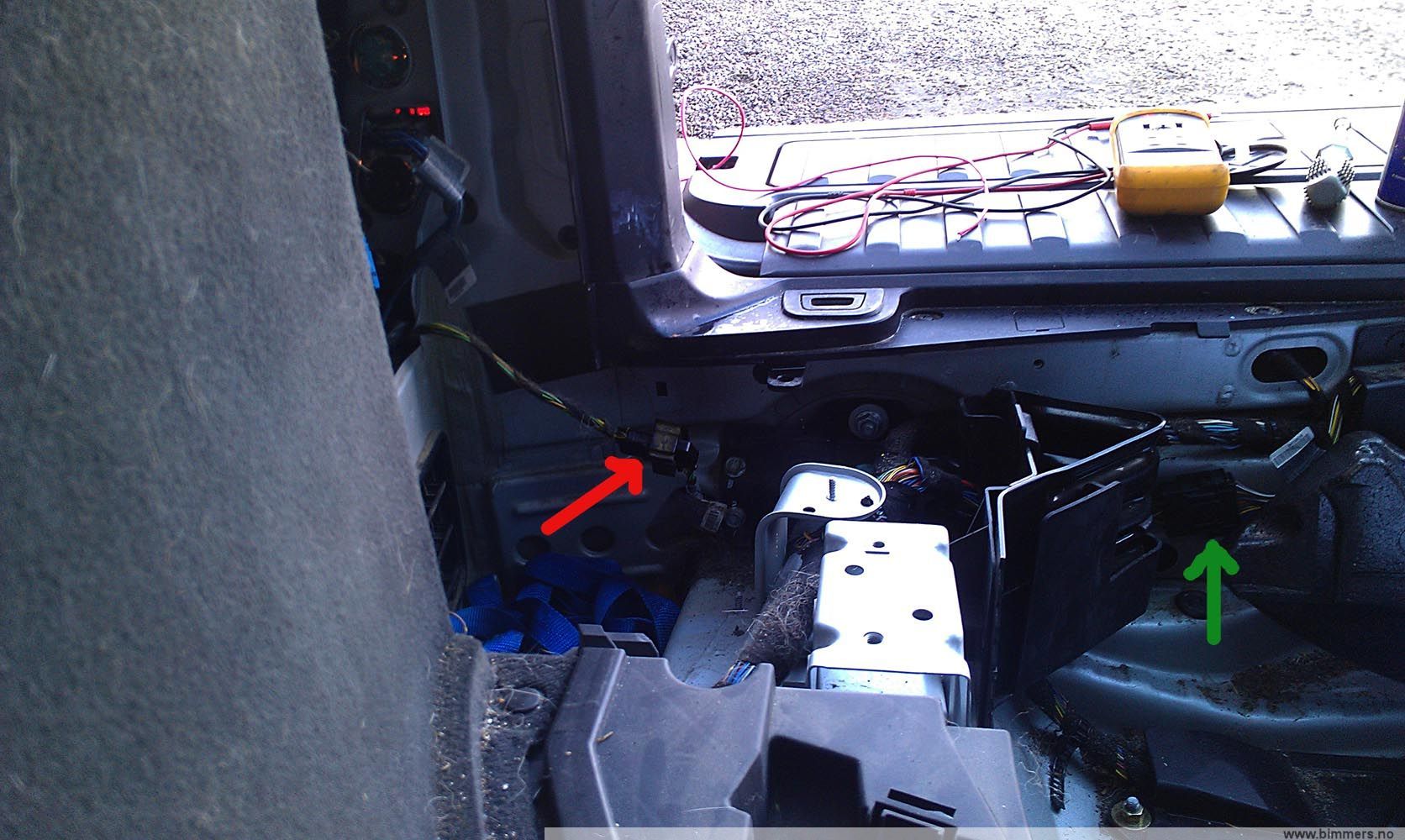

Det ligger en kontakt i nærheten av høyre baklykt... merket med rød pil (Du må ta av plastdekselet nærmest lykten)
For å løsne kontakten fra chassiet vri denne 45' mot klokka.
Som dere ser så var denne ganske irret...
Når denne var renset så gikk jeg også over kabelgjennomføringene i luken (Visker og gløding er på høyre side av bakluka)...
Klappet så det hele sammen og da virket spylingen igjen :)
Nå er det ikke så kaldt at jeg fikk testet glødingen, men håper denne kom seg samtidig.
NB! Legg også merke til kontakten i første bildet som er merket med grønn pil. Dette er kontakten til hengerkontakten. Denne var også irrete og medførte at lys på hengeren oppførte seg temmelig lite seriøst.

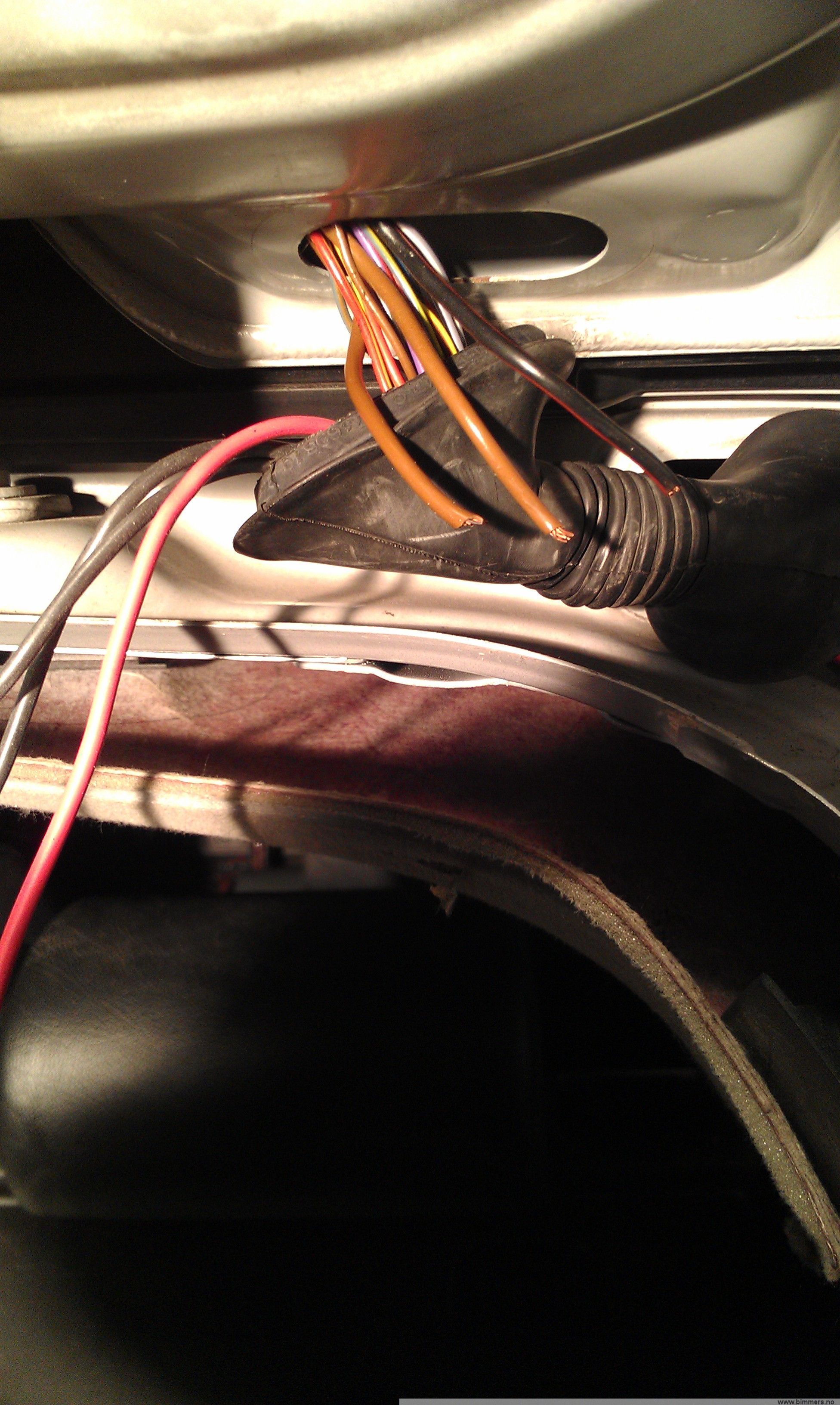

Da glødetrådene fremdeles ikke fungerte så mistenkte jeg at det kunne være mer feil.
Og når visker og spyler bare virket i noen dager var det ingen tvil lenger.... det var ikke reparert ved å rense irret plugg.
Så da var det bare å kontrollere kabelgjennomføringen fra tak til bakluke.
Og ganske riktig, her lå hunden begravet.
Det går tre tykke og stive ledninger gjennom pølsa (hvordan ingeniøren har fått seg til å plassere så stive lednigner i et bøyelig kneledd er meg fullstendig ubegripelig) og disse var rett og slett brutt tvers av.
De to brune er jord til hhv glødetråd og viskermotor. Den sort/røde går til viskermotor
(Tydeligvis er spylerfunksjonen koplet opp i mot viskermotor da den ikke spyler før visker fungerer)
OG NÅ FUNGERER SPYLER, VISKER OG GLØDETRÅDER PERFEKT! :)
