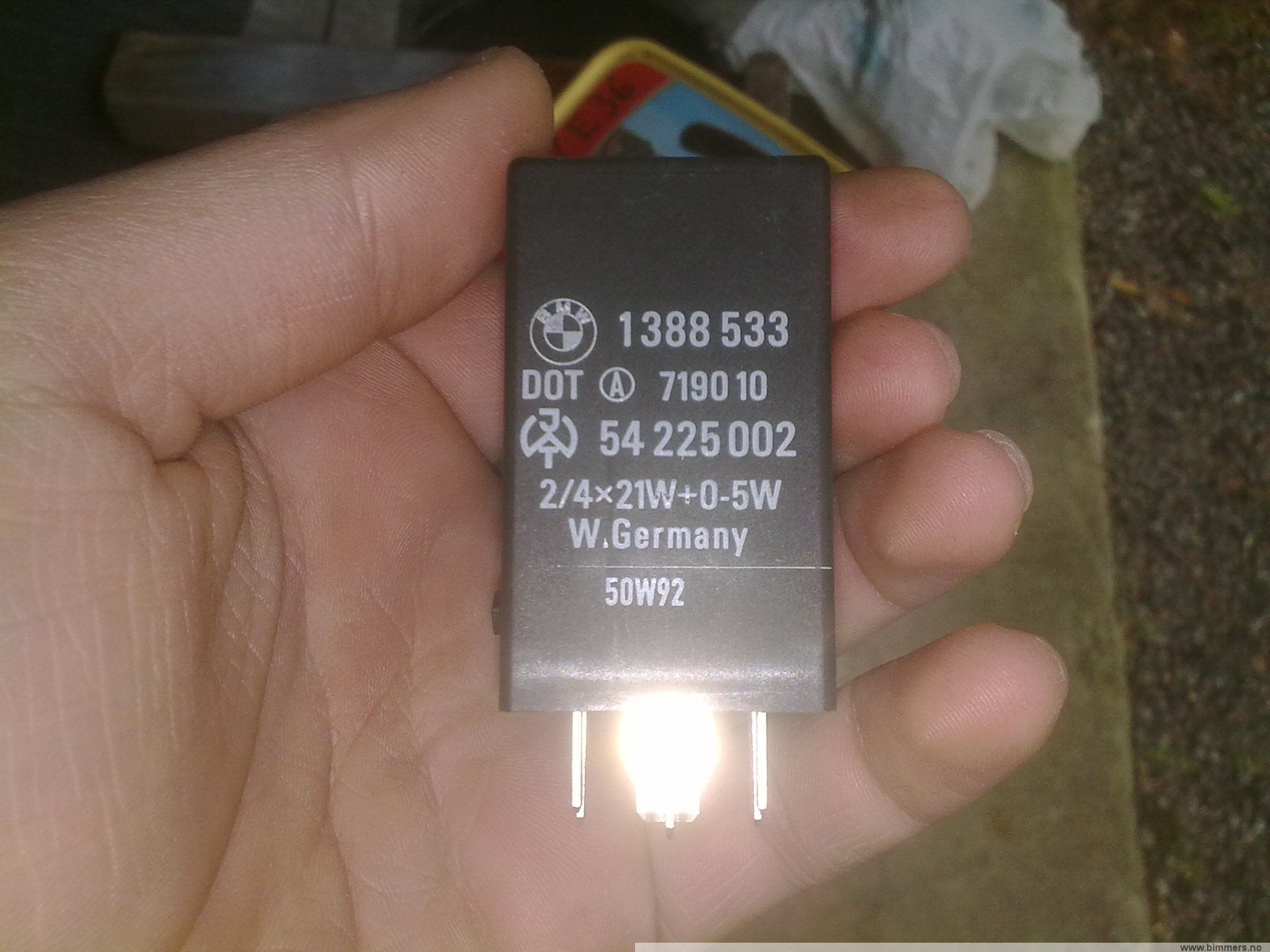

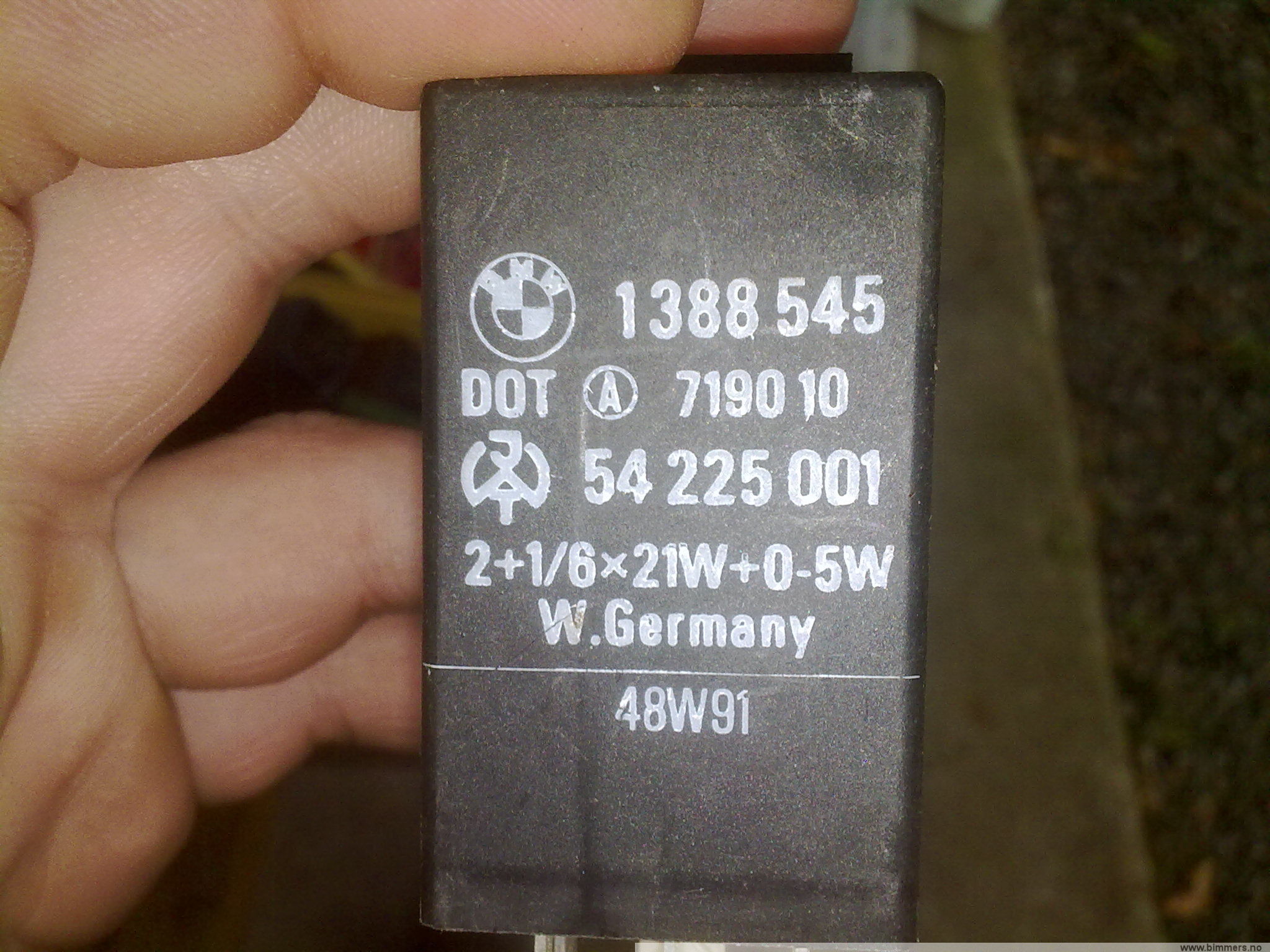

Har ikke sjekket så grundig enda, men det er vel en av disse reléne.
Skal vel være lett å finne ut av hvilke av disse som er blinklys.
er det svarte lange som er blinklysrele. hva er problemet egentlig?. har hatt ett par biler med dårlig kontakt nede i kontakta der.
på den ene jeg hadde funket det ikke å blinke til venstre, men høyre var i orden.

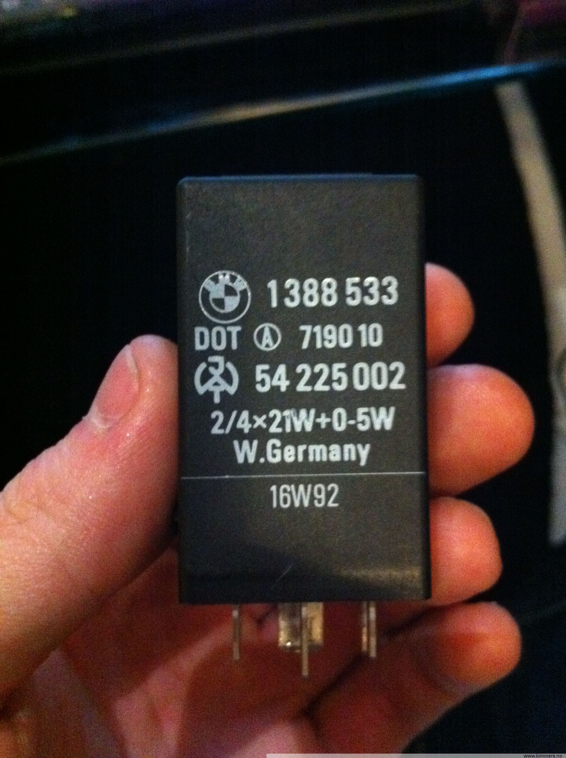

Problemet er egentlig at relét mitt må ha røket. Når jeg indikerer så hører man ingenting fra relé og det er ingen lys. Gjelder alle blinklys. Nødlys har tatt kvelden også.
Ah, den kommer til stor hjelp! :)
Er det så viktig hvilket nummer som står på mitt rele? Mangler jeg sikringinger forresten? Eller er det bare fordi bilen min er så ribba for ekstrautstyr :lol:
Bildet av mitt rele. Eneste forskjellen jeg kan se er wattstyrken. På min er det jo 16W92, vet ikke om jeg kan bruke noe annet da?
