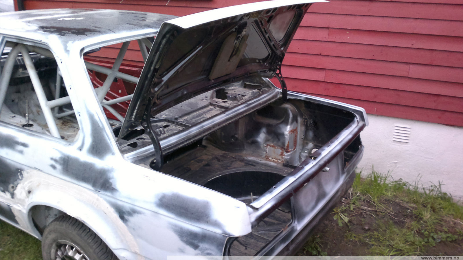

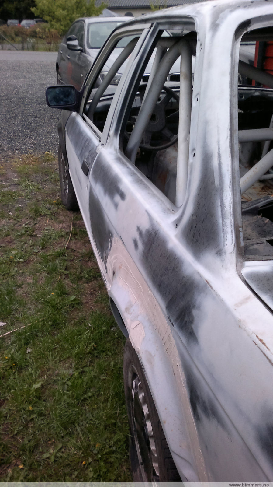

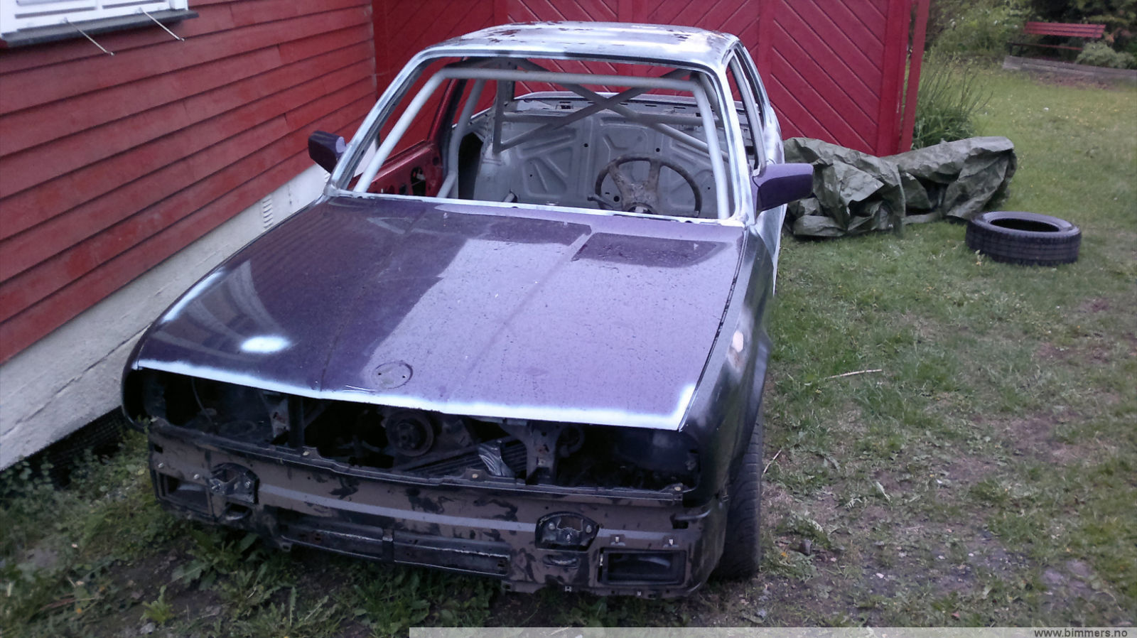

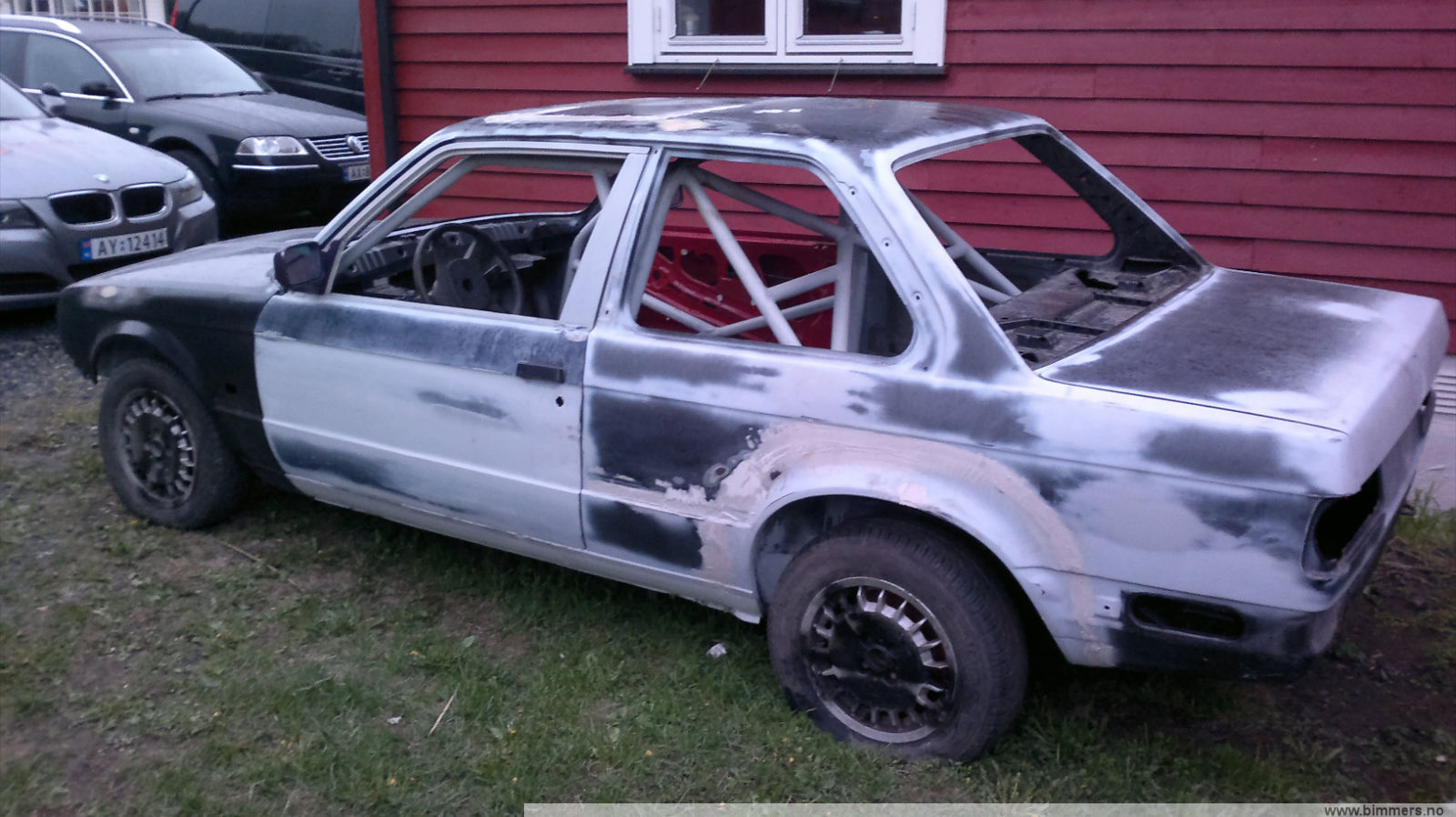

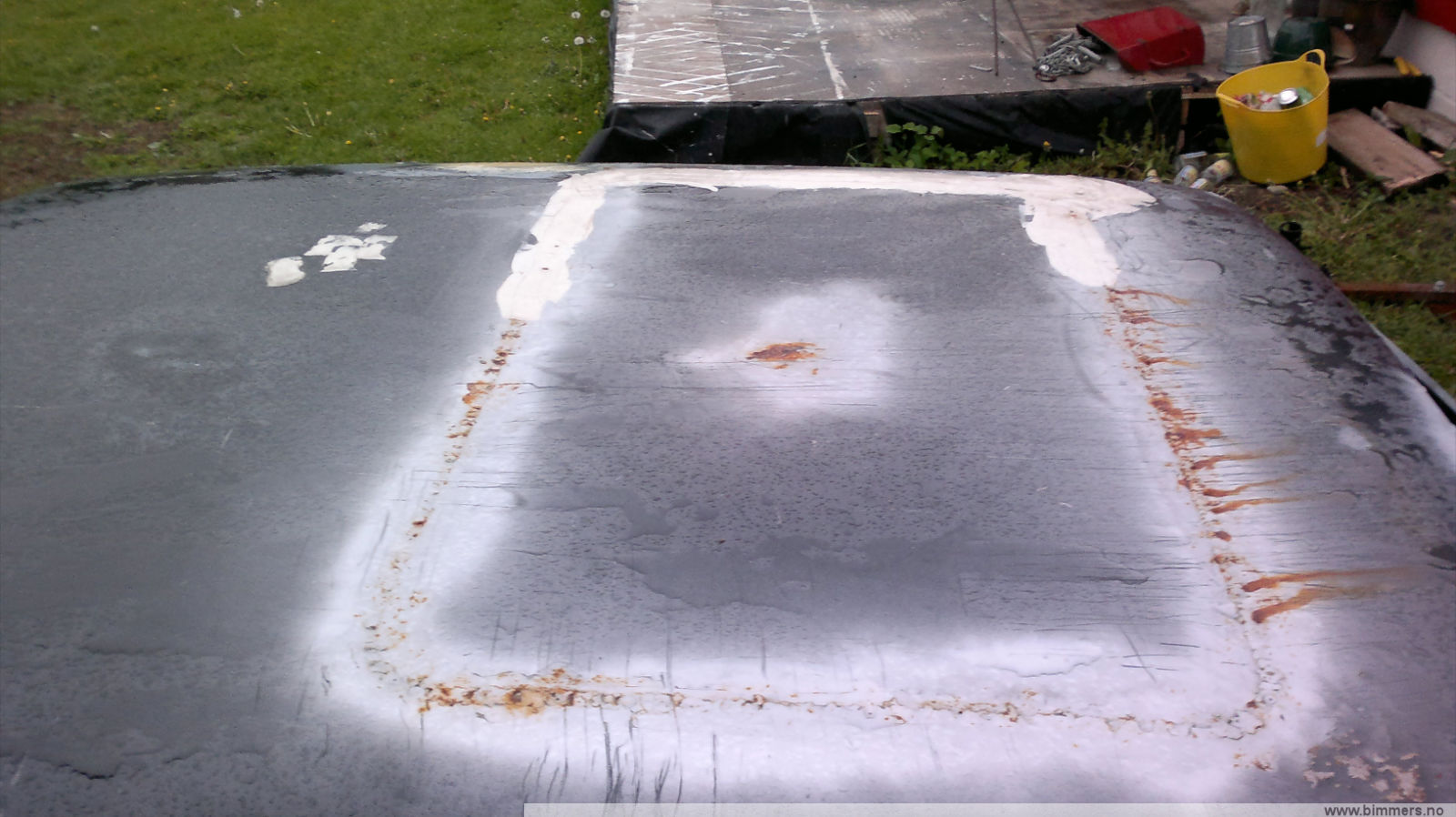

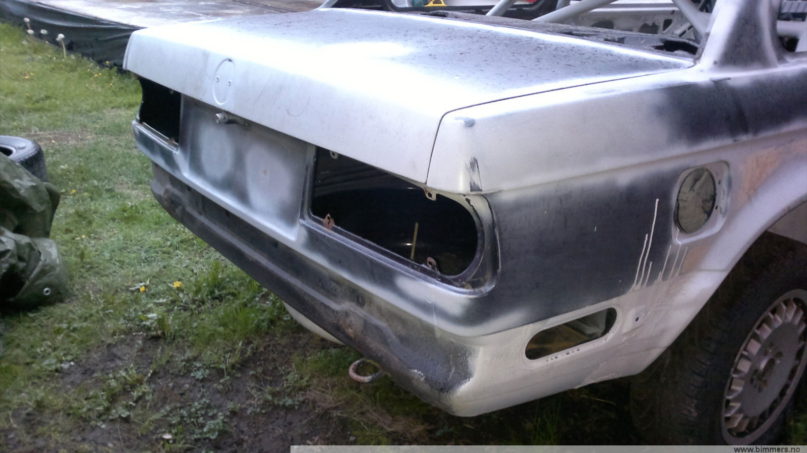

anders e30 Skrevet Desember 27, 2011 Skrevet Desember 27, 2011 Jeg har nå skaffet meg et e30 325 prosjekt men med en del jobb å vet ikke helt hva jeg skal bruke prosjektet til enda. håper å få noen synspunkter på hva dere der ute syntes om det å hva jeg skal gjøre med det. Har et hav av deler å karosseri deler som fulgte med: som nye framskjermer, face-lift front, kanaler, bak plate og hjul hus bak, . ser rufsete ut men er egentlig et bra utgangspunkt for noe kult. sett fra siden bak. er satt på nye hjulbuer bak. her et det prøvemontert med nye skjermer å frontplate her må bak plata byttes da fester til lyktene og nedsiden ved fangerfestene er noe mykt metall.. Her er det bare banket på noe platemakk på hjulhusene som ikke ser bra ut i det hele tatt så her blir det nye hjul hus med modifiserte demper tårn. å ikke snakke om er det sveiset igjen tak luka.whay??? må nok bytte hele tak plata også for denne er ikke mye å prøve å fikse eller spare på.
