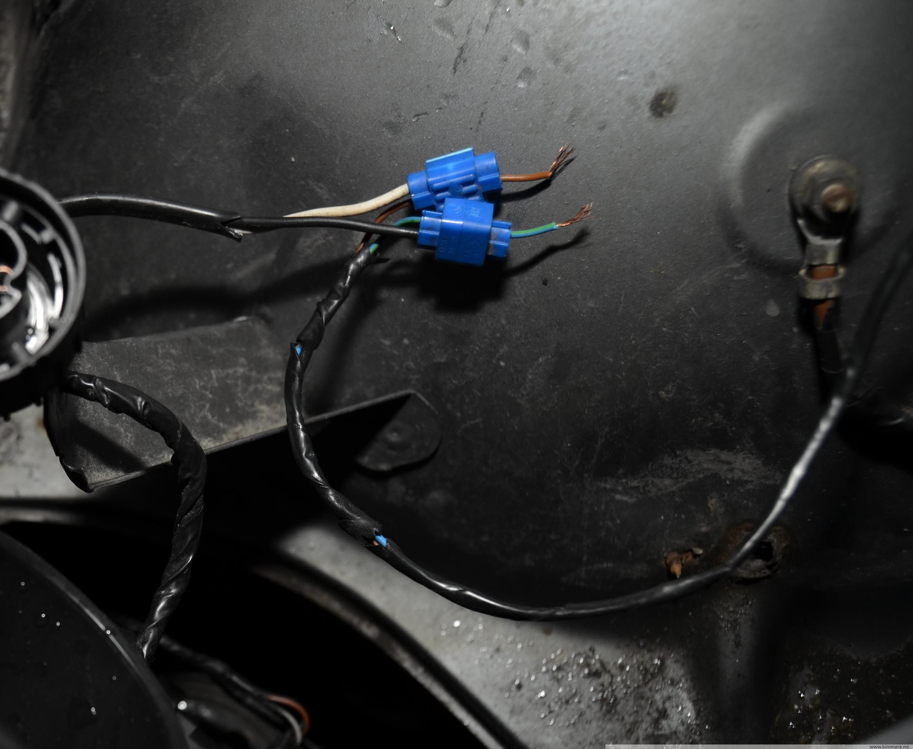

Thewiz Skrevet Desember 28, 2011 Forfatter Skrevet Desember 28, 2011 Her ser dere den kontakten som må skjøtes.
Thewiz Skrevet Desember 28, 2011 Forfatter Skrevet Desember 28, 2011 Ok, er ikke noe forskjell på hvem som står på hvem?
Glennski Skrevet Desember 28, 2011 Skrevet Desember 28, 2011 Neida, det er jo en lyspære, så polaritet har ingeting å si
