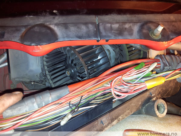

Harlem Skrevet Desember 31, 2011 Skrevet Desember 31, 2011 97mod e36 Vifte starter ikke. spjeld går og digital meter virker! noen idèer? hvordan i h..... skal viftemotoren væra mulig uten å ta ut motor? Bilde lagt til den 02/1 Har fått løs deksel i torpedovegg og har selve viftemotoren i hånda. men får den ikke ut! EDIT: 06.01 - har fått ut vifta, sjekka om det gikk strøm inn til vifta og det gjorde det. men når jeg fikk ut vifta og kobla 2 prøveledninger på batteriet gikk den som ei klokke. Den virka også når jeg satt prøveledninga på org. ledninga til vifta noen som veit hva det kan være? Andrè

jpse36 Skrevet Januar 1, 2012 Skrevet Januar 1, 2012 demonter "varmeapperat dekselet på torpedoveggen da vil det se sånn ut: så demonterer du dekslene rundt varmeapperatmotoren som du ser på bilde med en flatt trekker vrir du den plastskruen en kvart gang så har du noen bøyler/klips du må ta av. motstanden sitter opp ved gasspedalen ca. inne i bilen
Harlem Skrevet Januar 1, 2012 Forfatter Skrevet Januar 1, 2012 Tusen takk for bildene! hjelper veldig mye!
