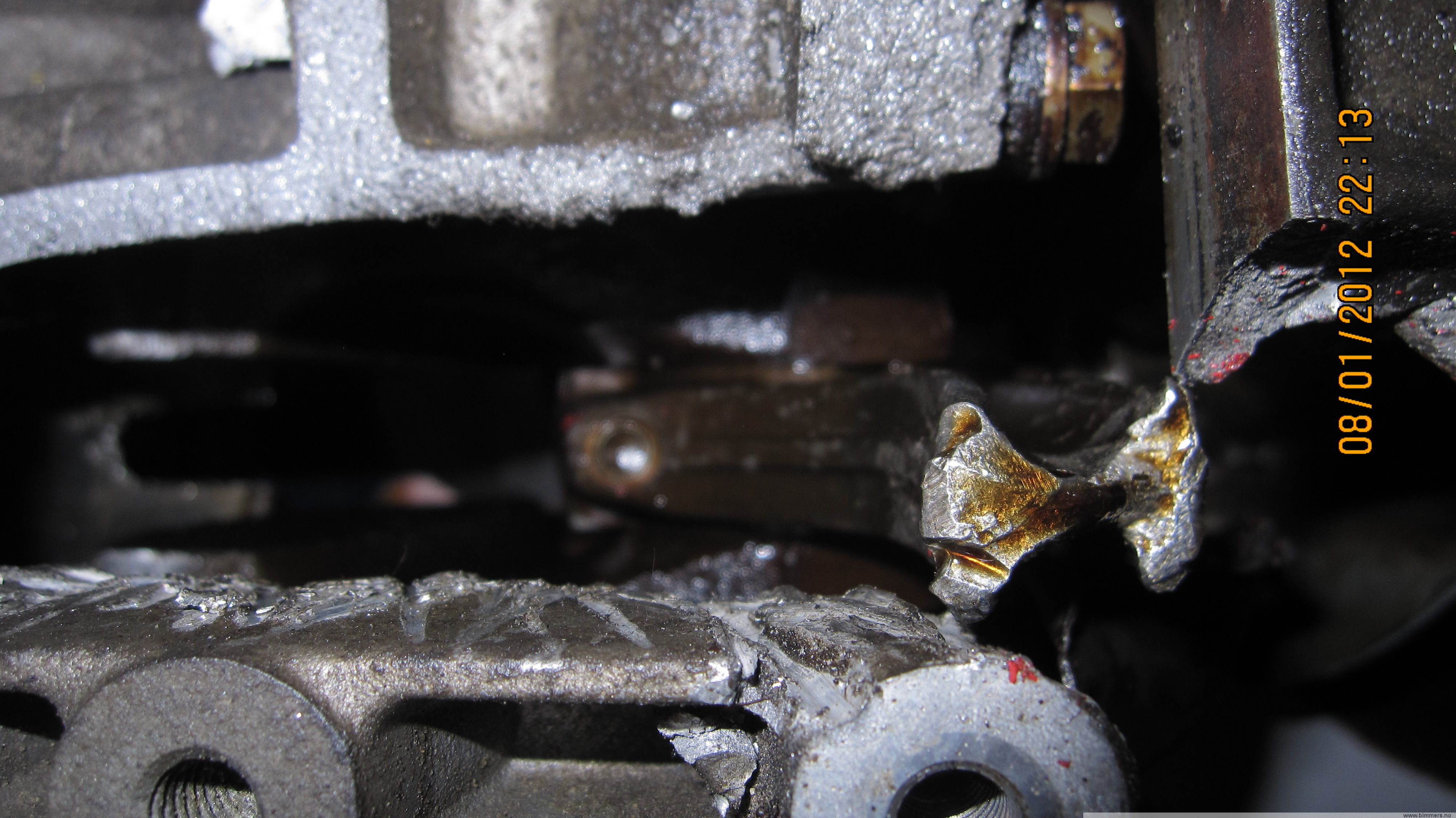

Hei, holder på å skifte motor i e39'en min, da den gamle blokka fikk to store hull i seg.. :mrgreen: Er det noe spesielt jeg må passe på ? er en original 523, men har tenkt litt på motor fra en 528.. noen som har gjort dette før? Alle tips mottas med en stor takk :D
