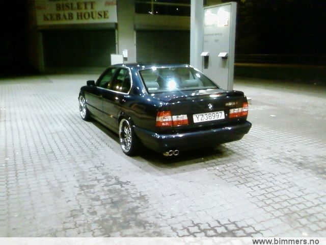

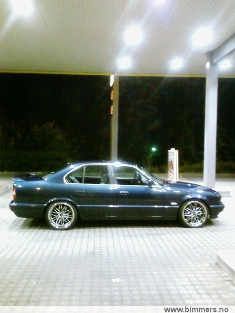

Jeg hadde det oppsett på min e34 dekkene ser ikke ut som balong. det ser helt perfekt ut som det skal være.....hvis ikke du er strekk konkuranse.
