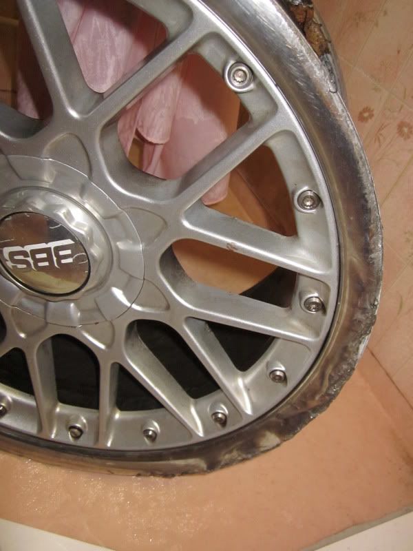

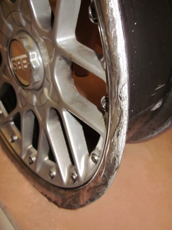

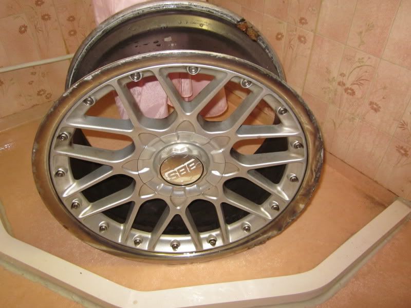

RS-Heggem Skrevet Januar 22, 2012 Skrevet Januar 22, 2012 Heisann. Noen som har litt greie på disse felgene? Greia er den at jeg har skaffet meg et sett i 18", men på ene felgen er det en skade etter en kantstøting. Det er liksom en kant som er krommet, som er festet mellom de to delene. Er det mulig å skaffe kun denne, evt få laget den tro? Skal komme med bilde senere. BBS har desverre ikke deler til disse lenger, og det er jo ikke direkte sjeldne felger man vil koste på i 1000vis..
SSM Skrevet Januar 22, 2012 Skrevet Januar 22, 2012 Auda! Men, de er nok delte på den måten at når du skruer ut skruene så tar du ut senteret. Så er resten en del. MAO at du må nok finne deg en ny felg eller få lakt i sårene med noe greier. HTS-2000 f.eks.
RS-Heggem Skrevet Januar 22, 2012 Forfatter Skrevet Januar 22, 2012 ja, det er liksom ikke håp for denne.. Hadde egentlig håpet jeg kunne funnet 2 stk 10X18 istedet, så hadde jeg hatt to "delefelger"..
Spretter Skrevet Januar 23, 2012 Skrevet Januar 23, 2012 Kjøp verktøyet for å dele felgen (skru ut skruene) hos Tools eller lign. Skru ut alle skruene og ta godt vare på dem! Man får ikke kjøpt orginalbolter lenger (står stemplet BBS VS på de originale)! Varm opp krom-kanten litt og dra den av, den er limt. Prøv å bestille ny kant fra disse hvis de har: http://www.bbs-racing-wheels.com/ Hvis du ikke får tak i så fjerner du bare kromkantene på alle felgene, og eventulet polerer opp eller lakkerer kanten. Så skrus alt sammen med RIKTIG moment (alu er bløtt!).
