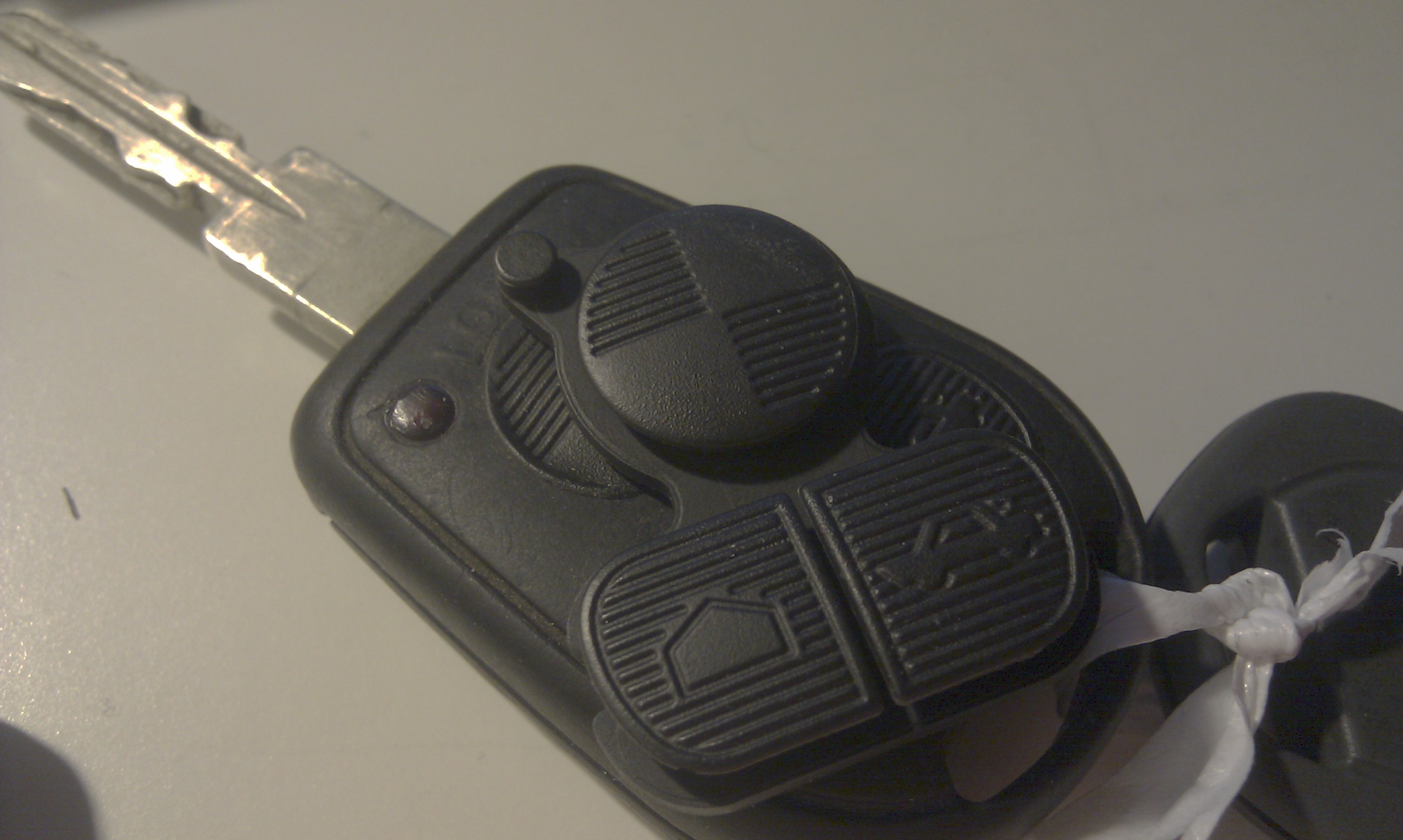

kabeldeigen Skrevet Januar 28, 2012 Skrevet Januar 28, 2012 Hei. Noen som har skiftet selve "gummiknappene" på nøkklene sine? Spurte jæger i Bergen, men de sa jeg måtte skifte hele greien, altså ny nøkkel. Legger ved bilde, slike at dere ser hva jeg mener... Noen som vet ???? Evt hvor dette kan skaffes, og hvordan man åpner nøkkel for å komme til for å evt skifte dette. Gjelder e39 nøkkel..

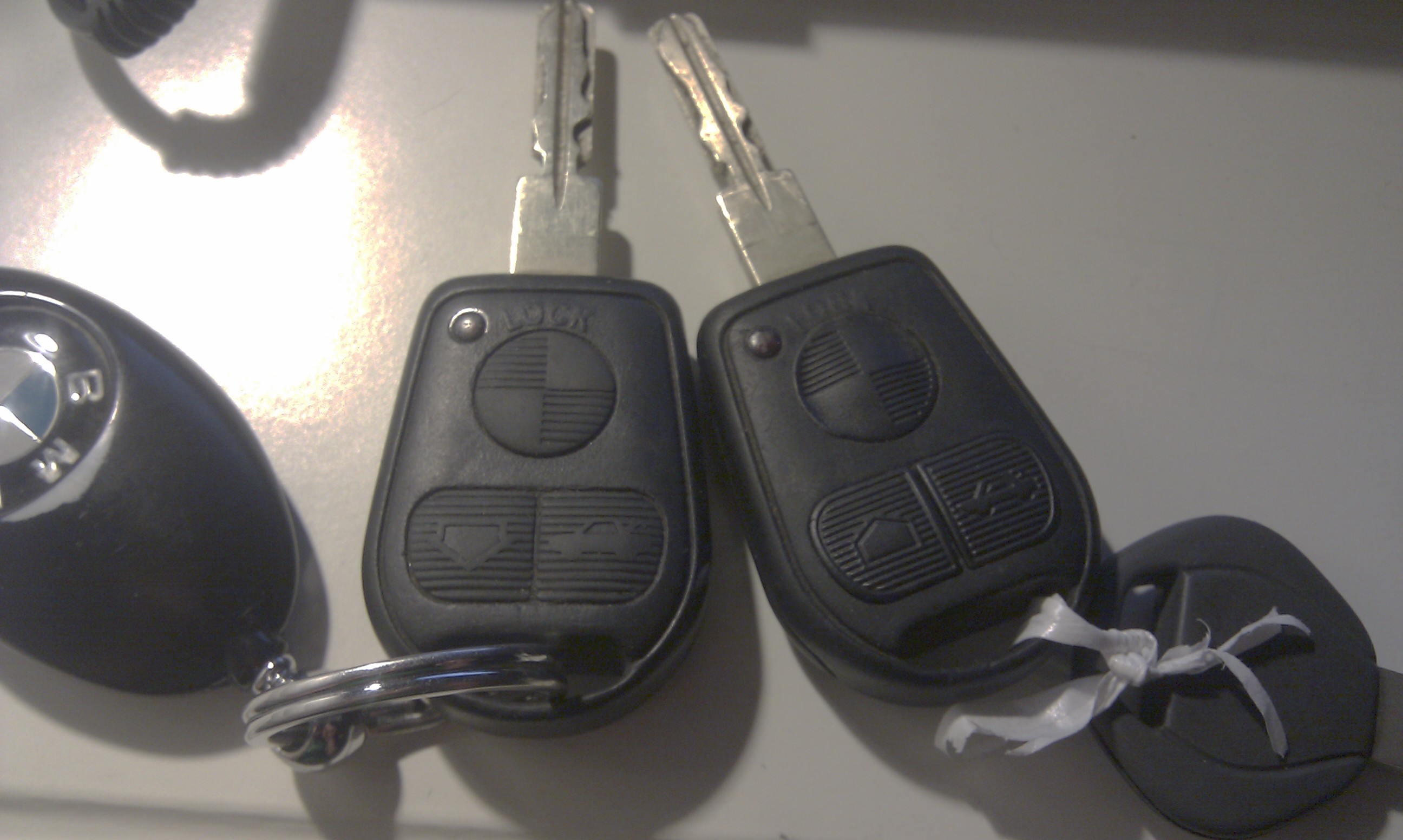

kabeldeigen Skrevet Februar 21, 2012 Forfatter Skrevet Februar 21, 2012 Ny gummiknapper ankommet og montert..var plankekjøring å få disse på plass. Men passformen var ikke 100%, 95 vil jeg si.
KennethW Skrevet Februar 21, 2012 Skrevet Februar 21, 2012 Ny gummiknapper ankommet og montert..var plankekjøring å få disse på plass. Men passformen var ikke 100%, 95 vil jeg si. Enig, enig! Her er resultatet hos meg. Gammel gummi til venstre, ny til høyre. Måtte også skjære av tuppen øverst til venstre, ellers ingen blink
