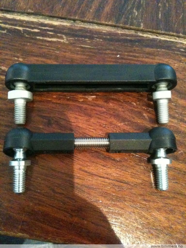

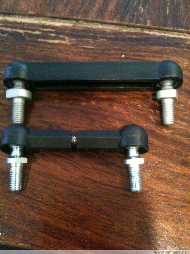

Spretter Skrevet Mars 19, 2012 Forfatter Skrevet Mars 19, 2012 Da har de endelig kommet På bildene ligger de justerbare ved siden av et originalt stag. De er 5,5 cm skrudd helt inn, og 7,3 cm skrudd helt ut med dette gjengestålet (3 cm gjengestål). Før du monterer de så justerer du de slik at de er 1 cm kortere enn de originale. Så sjekker du om det er en høyde du liker. Når du finner en høyde på bilen du er fornøyd med så anbefaler jeg at man bruker en mikrodråpe (veldig lite!!!) med locktite for å låse gjengepartiet i vinkel-leddet. Festes med de originale skruene.
