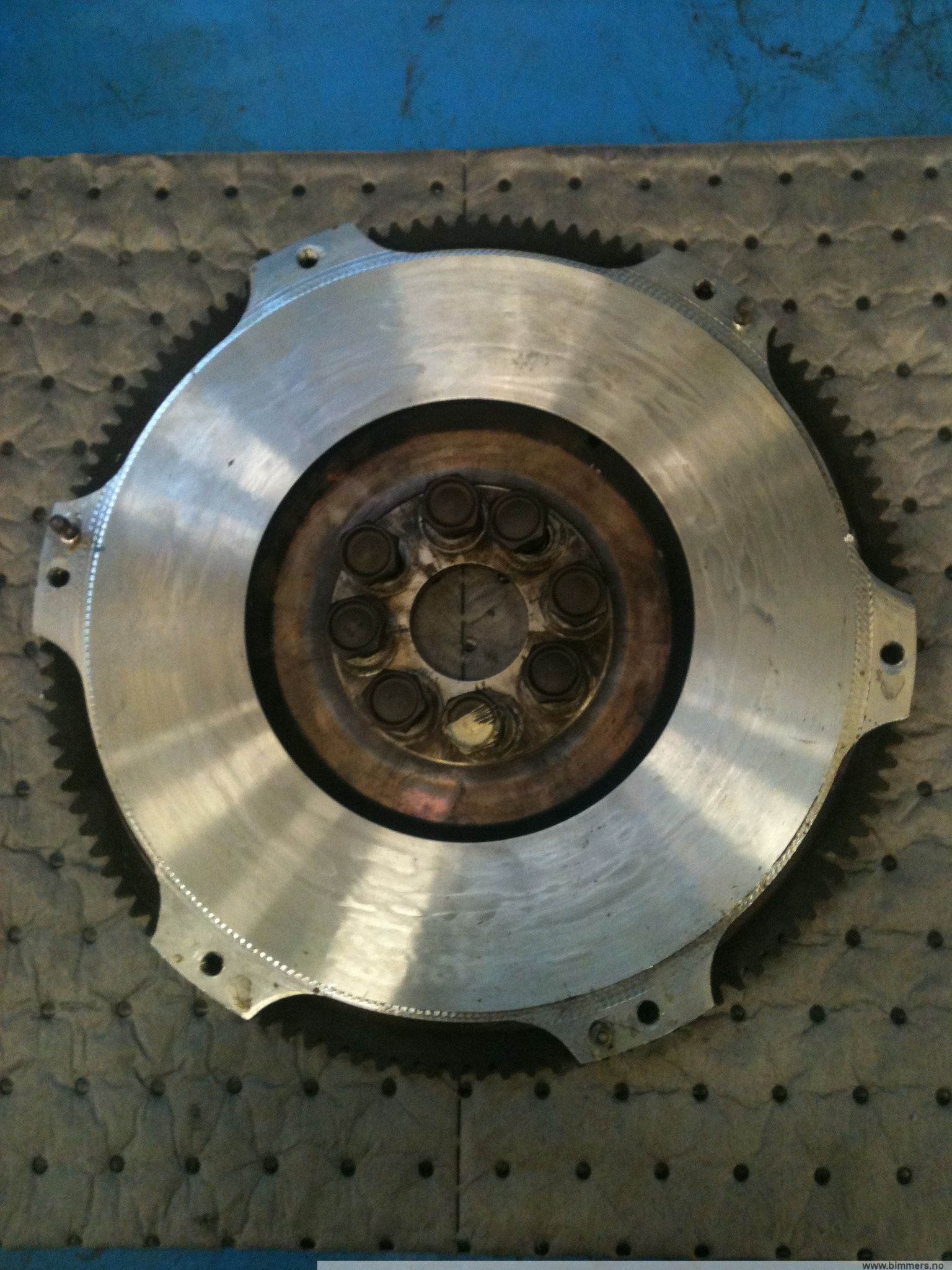

Oberland Skrevet Februar 14, 2012 Skrevet Februar 14, 2012 Planfrest og balansert! Tilpasset 8mm lamell.. 2000kr
tonyku Skrevet Februar 25, 2012 Skrevet Februar 25, 2012 8mm lammel? Hva passer da? Nå aner jeg ikke hvor tykk org lammel til M30 er. Eller zinter sin 6-puckede. Siden den er planfrest så er vell slitekant fjernet. Hvor mye er den planfrest? Dumt å spørre men regner med det er enkelmasse?
Oberland Skrevet Februar 25, 2012 Forfatter Skrevet Februar 25, 2012 original lamell er 9,6mm og f.eks denne passer: http://server.pure-pf.com/webshop/ppf_w ... eb524bd9cc Denne er da 8mm.. Har planet til slitekanten akkurat forvant, dvs veldig lite.. deretter ble ytterkanten dreid ned 1,5mm for å få rette trykket på trykkplaten:) dette er enkelmasse ja:) og det letteste du får originalt til desse motorene...
Oberland Skrevet Februar 25, 2012 Forfatter Skrevet Februar 25, 2012 Å bruker du denne i tillegg så har du en bombesikker clutch-pakke: http://server.pure-pf.com/webshop/ppf_webshop2/catalog/product_info.php?products_id=273&osCsid=4f0b0f4518e2cd13018484eb524bd9cc
tonyku Skrevet Februar 25, 2012 Skrevet Februar 25, 2012 Går den som egenembalert i posten? Med tanke på hva den veier. Trykkplata er grei. Den har jeg. Men jeg skal jo ha zinter sin 6-padda lammelplate. Den du linke til er jo 4-padda men det har vell ingenting å si med tanke på tykkelsen. 6 og 4 padda zinter er vell like tykk?
Oberland Skrevet Februar 25, 2012 Forfatter Skrevet Februar 25, 2012 Viss det er den ppf selger er det iallefall samme tykkelse. Men det måler du med et skyvelær:D Kan sjekke litt ang frakt, men send meg adr på pm da:)
