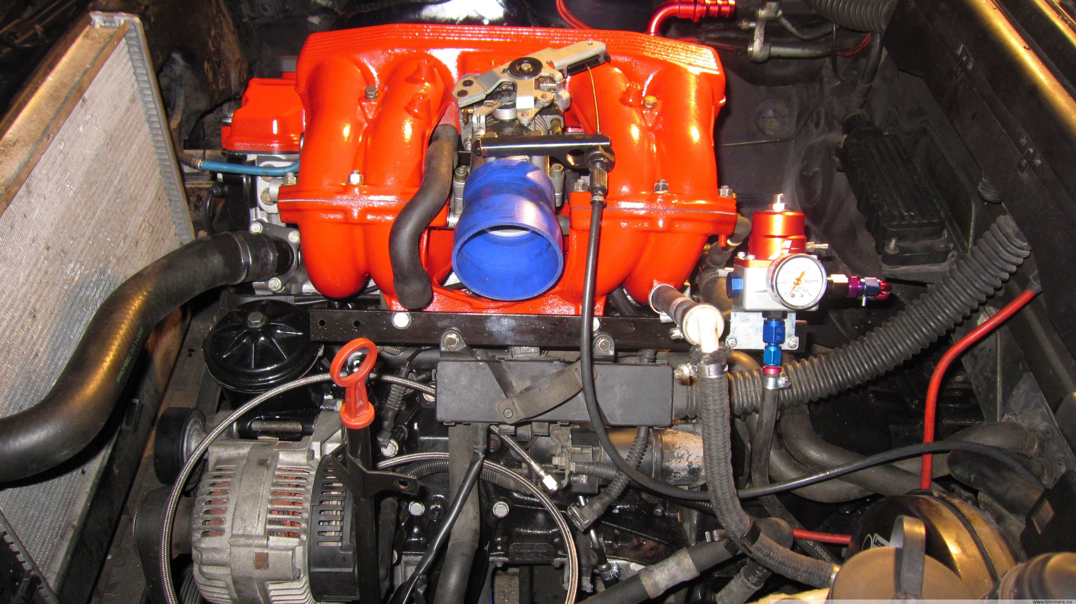

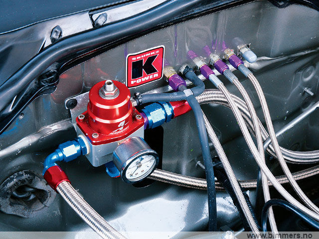

kjør vanlig BTR du. et godt merke. jeg kjøpte ein aeromotive a1000-6 p/n 13109 til mitt proskjekt( ikke m5 da :oops:).
den har utgang til begge fuel raiene, og er god og stabil.
kan koble slik
