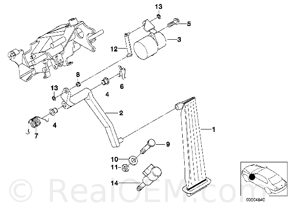

VassFEITEN Skrevet Februar 20, 2012 Skrevet Februar 20, 2012 Hei, Som tittelen sier, hvordan bytte gasspedal på bmw 320i sedan e36 1993mod? Min er knekt, og jeg tenker å ta ut pedalen fra en delebil jeg har stående, men jeg får bare ikke løsnet pedalen...

VassFEITEN Skrevet Februar 21, 2012 Forfatter Skrevet Februar 21, 2012 Joda, jeg har sett på tegninger før.. Men den er knekt tvers av akkuratt der den går ned i gulvet. Og den sitter som f, er det bare å slite å dra, eller er den festet i gulvet?
Yahoo Skrevet Februar 21, 2012 Skrevet Februar 21, 2012 Løstne pedalen øverst først, så tar du å vipper den imot deg (Bakover) Da skal du se ett klips i bunnen som holder den i gulvet, fjern denne. Og så er det bare å løfte den rett ut(oppover) med litt rykking til sidene.
