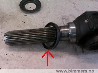

Heen Skrevet Mars 3, 2012 Skrevet Mars 3, 2012 Utifra bildene på GSbildeler.no er det ganske håpløst å finne hva som er denne delen merket av på bildet. Noen som har et delenummer e.l ? Gjelder E30 325 facelift
Heen Skrevet Mars 3, 2012 Forfatter Skrevet Mars 3, 2012 Nei. Og den har veldig lite med med mellomaksel leddet å gjør. Ingen som vet?
Bimmer327tic Skrevet Mars 3, 2012 Skrevet Mars 3, 2012 Er det ikke det dekselet som ligger inntil lageret på opphenget som forhindrer støv fra og komme inn der? Husker jeg kjøpte nytt lager og alt for og bytte på den forige e30n jeg hadde, men fikk ikke med dette dekselet da, så det gamle måtte brukes på nytt igjen.
Heen Skrevet Mars 3, 2012 Forfatter Skrevet Mars 3, 2012 Det høres fornuftig ut, men på bildet er tre av det som er betegnet som "hylse/deksel" like, får ta en sjanse og bestille alle det som sto på ble ganske bøyd osv, så det kan ikke brukes. takker
