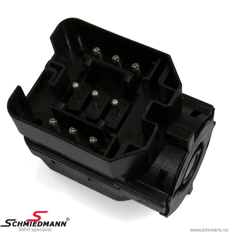

Mikael-B Skrevet Mars 5, 2012 Skrevet Mars 5, 2012 Da er det nok sluttstykket på tenningslåsen din som begynner å bli slitt. Den gir sporadiske feil da. Søk på det her, mange andre tråder om det.
kevin1982 Skrevet Mars 5, 2012 Forfatter Skrevet Mars 5, 2012 Da er det nok sluttstykket på tenningslåsen din som begynner å bli slitt. Den gir sporadiske feil da.Søk på det her, mange andre tråder om det. Er det denne. skal søke litt rundt. takk for hjelpa
Mikael-B Skrevet Mars 5, 2012 Skrevet Mars 5, 2012 Stemmer det Veldig enkel å bytte, og forholdvis billig. Den er billigere på Koed og GS enn Schmiedmann
kevin1982 Skrevet Mars 5, 2012 Forfatter Skrevet Mars 5, 2012 Stemmer det Veldig enkel å bytte, og forholdvis billig. Den er billigere på Koed og GS enn Schmiedmann jeg prøver å finne hvor den sitter på et delekartet men finner den ikke. arg
