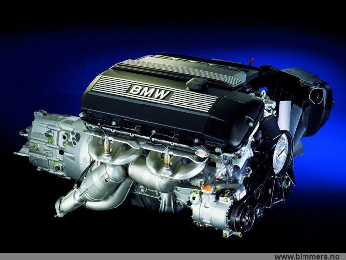

kossmaster Skrevet Mars 27, 2012 Forfatter Skrevet Mars 27, 2012 er det bare meg eller ser det ut som det er 2 katter på eksos manifoilene ?
gullsakar Skrevet Mars 27, 2012 Skrevet Mars 27, 2012 1 kat på syl 1-3 og en på 4-6 ja.. om ikke jeg tar feil er disse innebygget i grenrør og må byttes komplett.. skyt meg hvis feil..
kossmaster Skrevet Mars 27, 2012 Forfatter Skrevet Mars 27, 2012 du har overhode ikke feil, og kommer på noe over 5000kr pr. stk hos schmiedmann. Gs har ikke noe sånt, og koed har kun brukt i dårlig stand... happy happy joy joy
familiemann83 Skrevet Mars 27, 2012 Skrevet Mars 27, 2012 Ahh det sitter 2 stykker der oppe ja. Det viste jeg ikke, men da kan det være at det er noe løst. kjøp brukt da, litt billigere. --- I am here: http://tapatalk.com/map.php?nsko3f
kossmaster Skrevet Mars 27, 2012 Forfatter Skrevet Mars 27, 2012 hadde det vært noe "løst" ville ikke lyden vært der på kald motor og da ? kommer først når motoren har fått litt lunk.
kossmaster Skrevet Mars 27, 2012 Forfatter Skrevet Mars 27, 2012 kan de (filtrene?) på toppen av manifoilen ha noe og si ? hva er de foresten til ?
OrjanBmw Skrevet Mars 27, 2012 Skrevet Mars 27, 2012 de 2 tingene på toppen er vel lambdasonder såvidt jeg ser.
