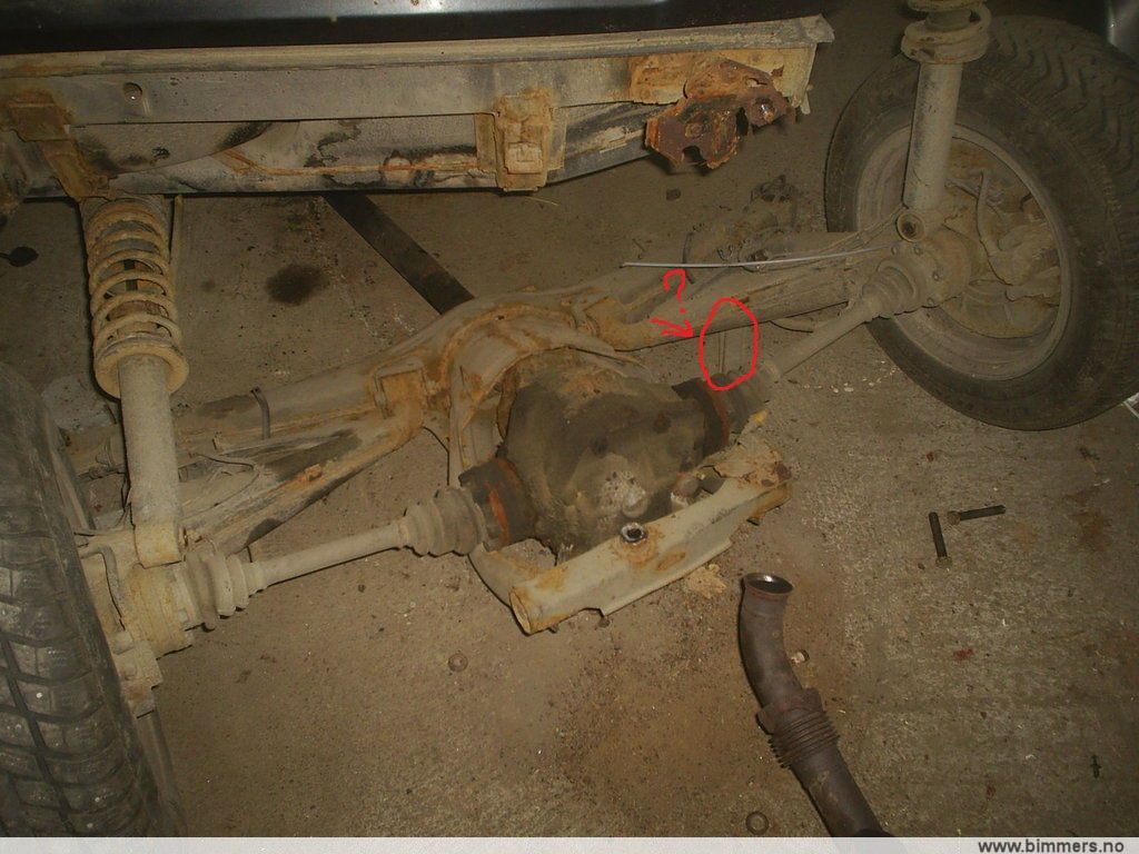

fant et bilde av bakstillinga på 535i, kunne du prøve å forklare hvilken kryss du mener via bilde:)
det er en stål bjelke på høyre siden av bakstillinga som skal være forsterkning tror jeg? mener du det?
til høgre på bilde der stål forsterkinga er festa til ei lita foring ( ser ut som ei brille) sjekk om den e slakk, noko normalt att de blir dunkelyd under pådrag når dei e på ståle :P
okei;)skal kjekke det;)
