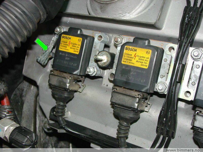

M50B25 trenger hjelp til jordingskabler
Hei, jeg var litt rask når jeg skulle bytte toppdekselpakning og tennplugger her om dagen, så jeg glemte hvordan 2 av de jordingkablene ved tennplugghettene satt, å hadde dårlig tid så droppa å montere de, så lurte på om noen hadde lyst til å være så snille å legge ut et bilde av hordan de skal sitte :D
Jeg vet sånn ca hvor de skal sitte, men fikk de ikke på plass når jeg skulle montere de igjen så om noen hadde giddi å legge ut et bilde hadde det hjulpet med mye :)
Ja, takk! Detter hjelper. Jeg trodde nemmelig den satt på den bolten imellom de 2 plugghettene der :)
