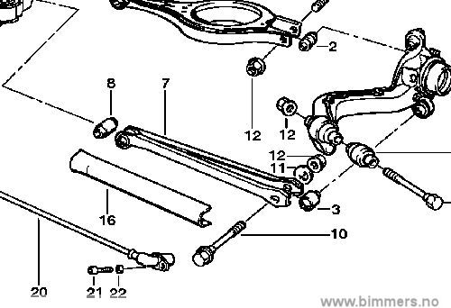

StianLgs Skrevet April 3, 2012 Skrevet April 3, 2012 Noen tips for å få ut disse? (Nr. 3) Bore? Brenne?

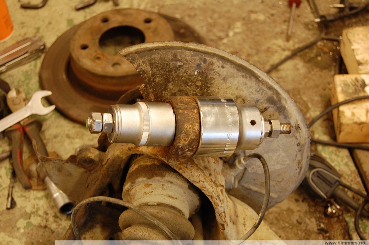

Brian Skrevet April 3, 2012 Skrevet April 3, 2012 Presse er enklest. Evt kan du lage en billig hjemmelaga presse med noen kopper/hylser i passende størrelse, gjengestang og noen mutre og skiver. Kan fort bli litt håpløst å stå å bare deise på foringa til den løsner da det som regel sitter brukbart. Jeg laga meg en slik hjemmelaga presse og la foringa under stort press, for deretter å varme godset rundt foringa, og slå til med hammer/slegge. Kom sigende ut etterhvert da.

Brian Skrevet April 3, 2012 Skrevet April 3, 2012 Har tilfeldigvis et bilde liggende av det ja. Brukte to kopper som passet på ytterringen til foringa og en til godset rundt. Brukte M12 rustfri gjengestang som jeg kappa i passe lengde. Deretter brukte jeg noen skiver og la på toppen av koppene og brukte muttre til å stremme pressa sammen. Når du da skrur dette sammen vil foringen presses fra venstre til høyre inn i den største koppen på bildet. Straks du har presset den nesten ut, så kan du ta av alt, og bare deise den rett ut. Kan være lurt som nevnt og sette den i brukbart press først, og deretter varme godt på godset rundt, og evt stremme til mer om du klarer det. Så er det bare å slå i vei, og eventuelt etterstremme pressa etterhvert som foringa beveger seg fremover og ut.
