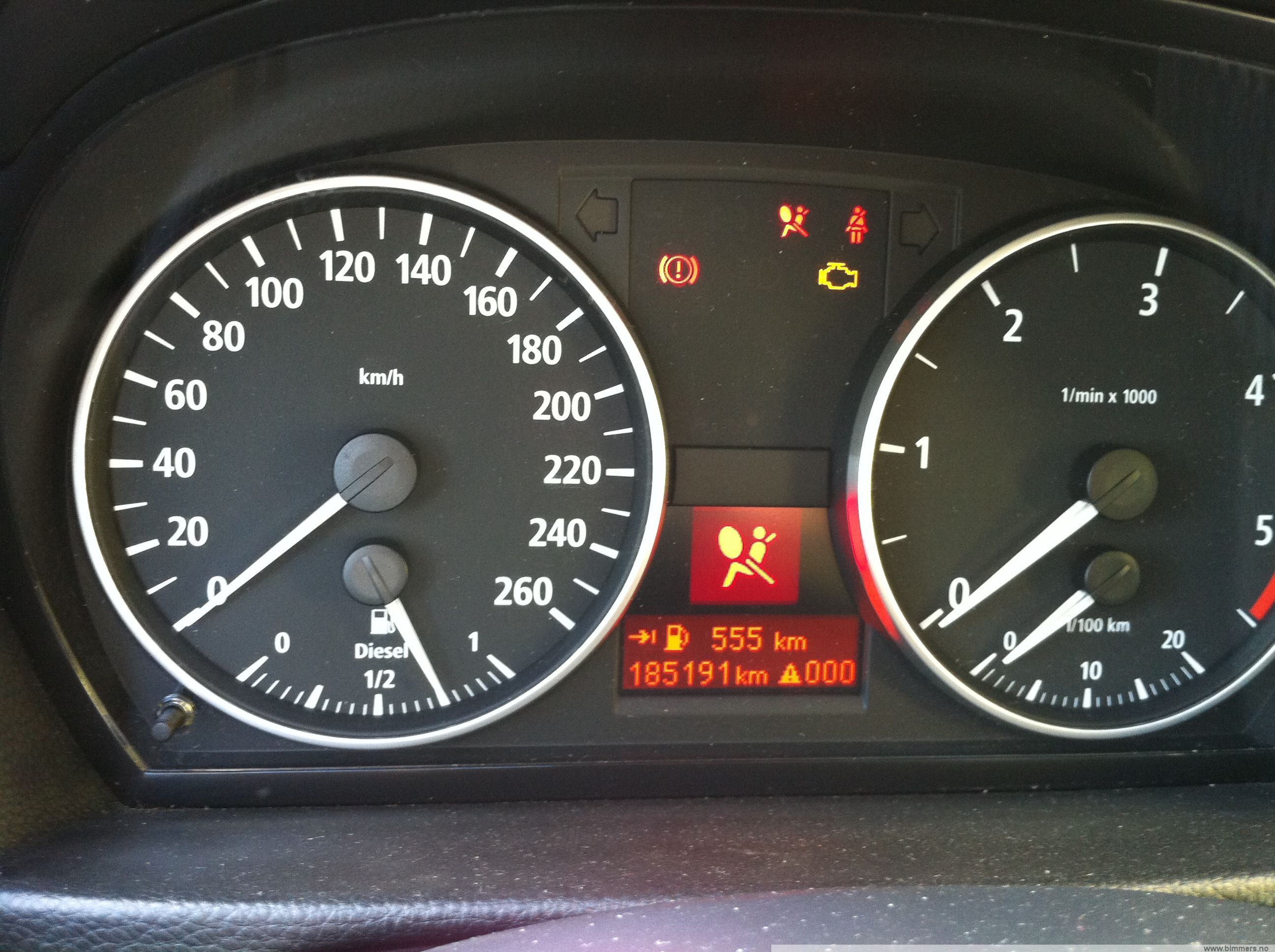

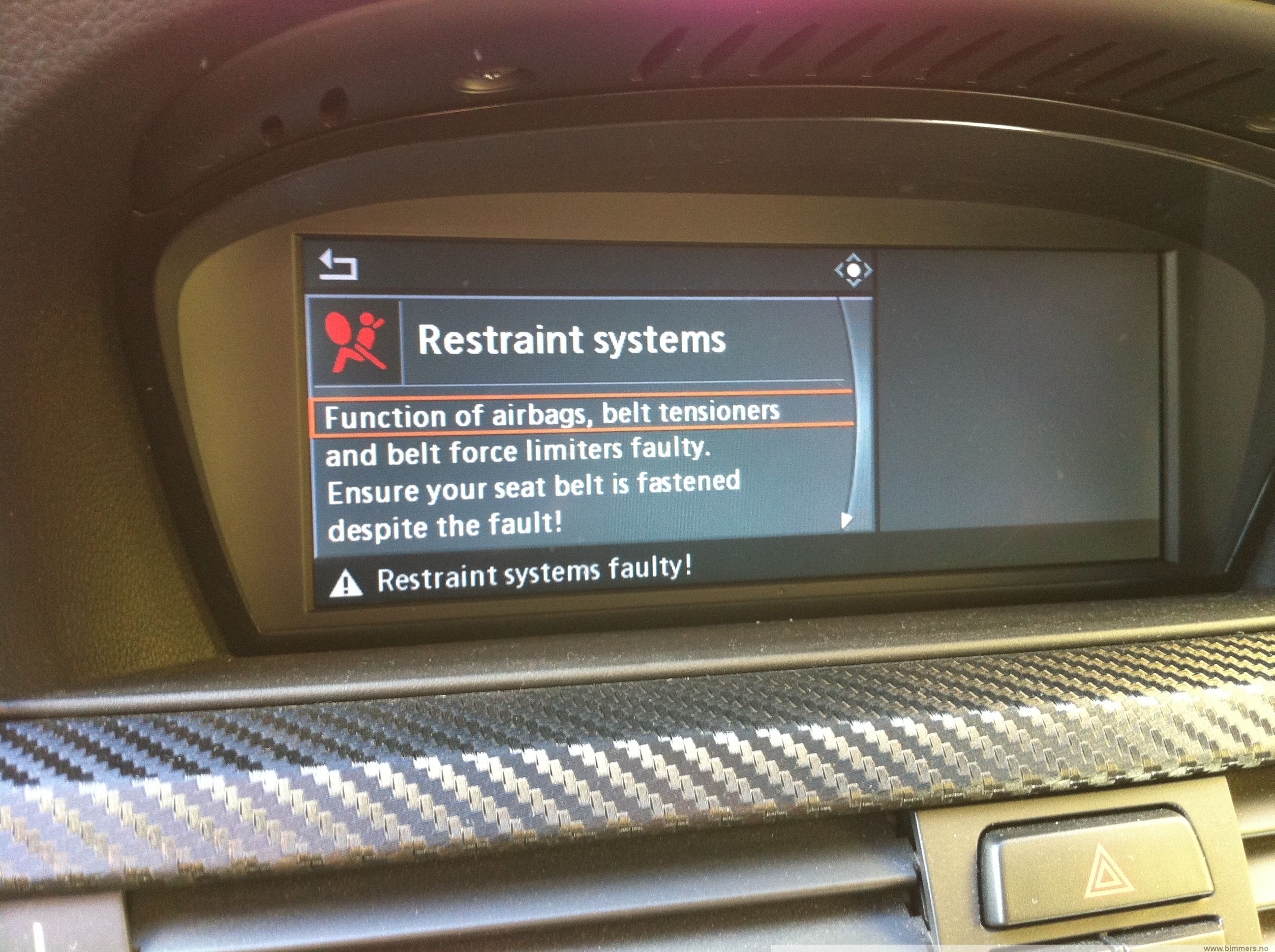

badsha Skrevet April 7, 2012 Skrevet April 7, 2012 Jeg byttet om mine seter på min bmw e90 318d 2006 mod med frakoblet batteri idag, når jeg var ferdig fikk jeg denne lampen:( noen som har utstyr til å slette denne feilkoden??
powermad Skrevet April 29, 2012 Skrevet April 29, 2012 Hei! Har du funnet ut av dette? Samme feilmelding dukket plutselig opp på min her om dagen
badsha Skrevet April 29, 2012 Forfatter Skrevet April 29, 2012 Yepp fant ut at det var sensor matta i pasasjer seten som var ødelagt, er visst et problem på de setene, bytta denne og bilen er i orden nå
