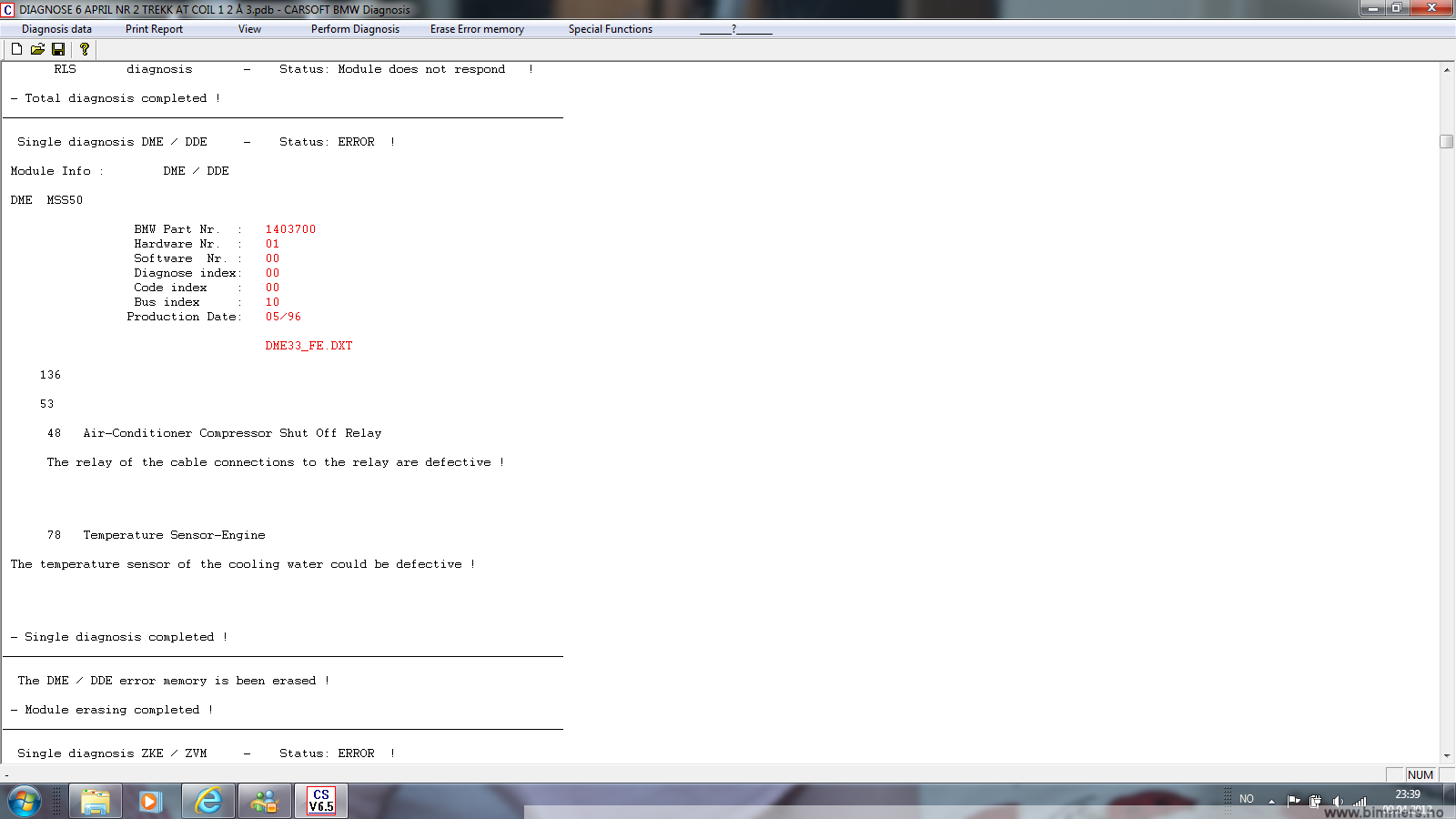

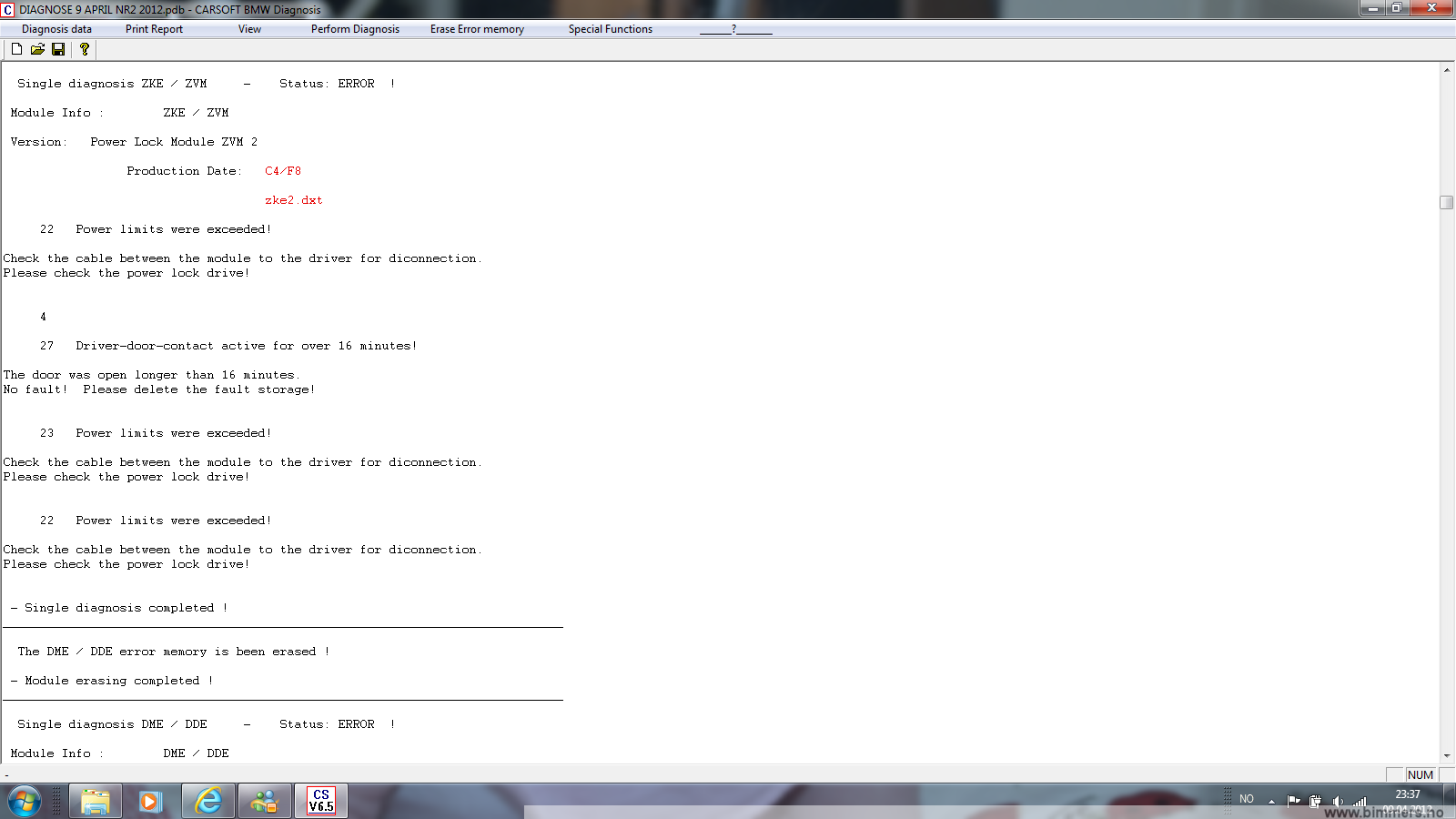

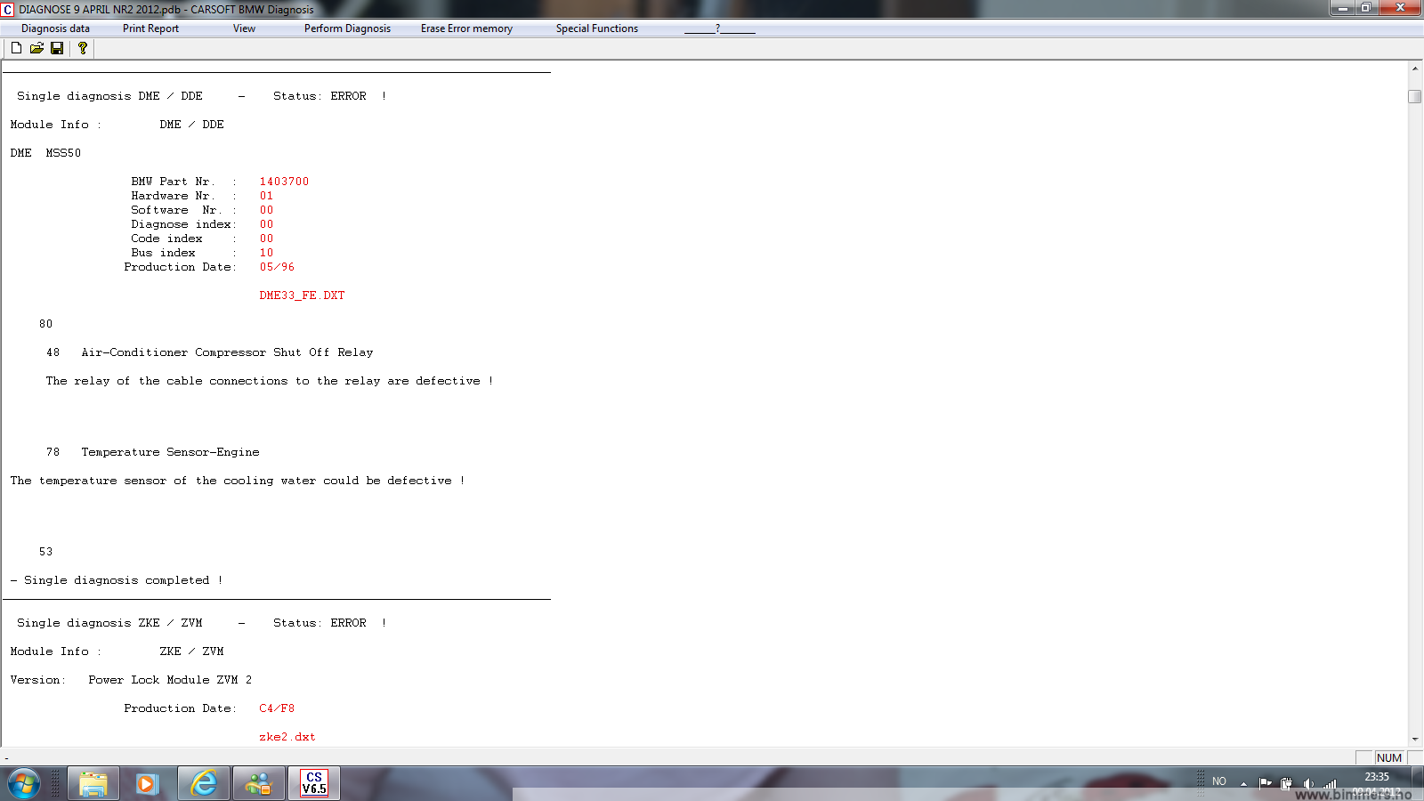

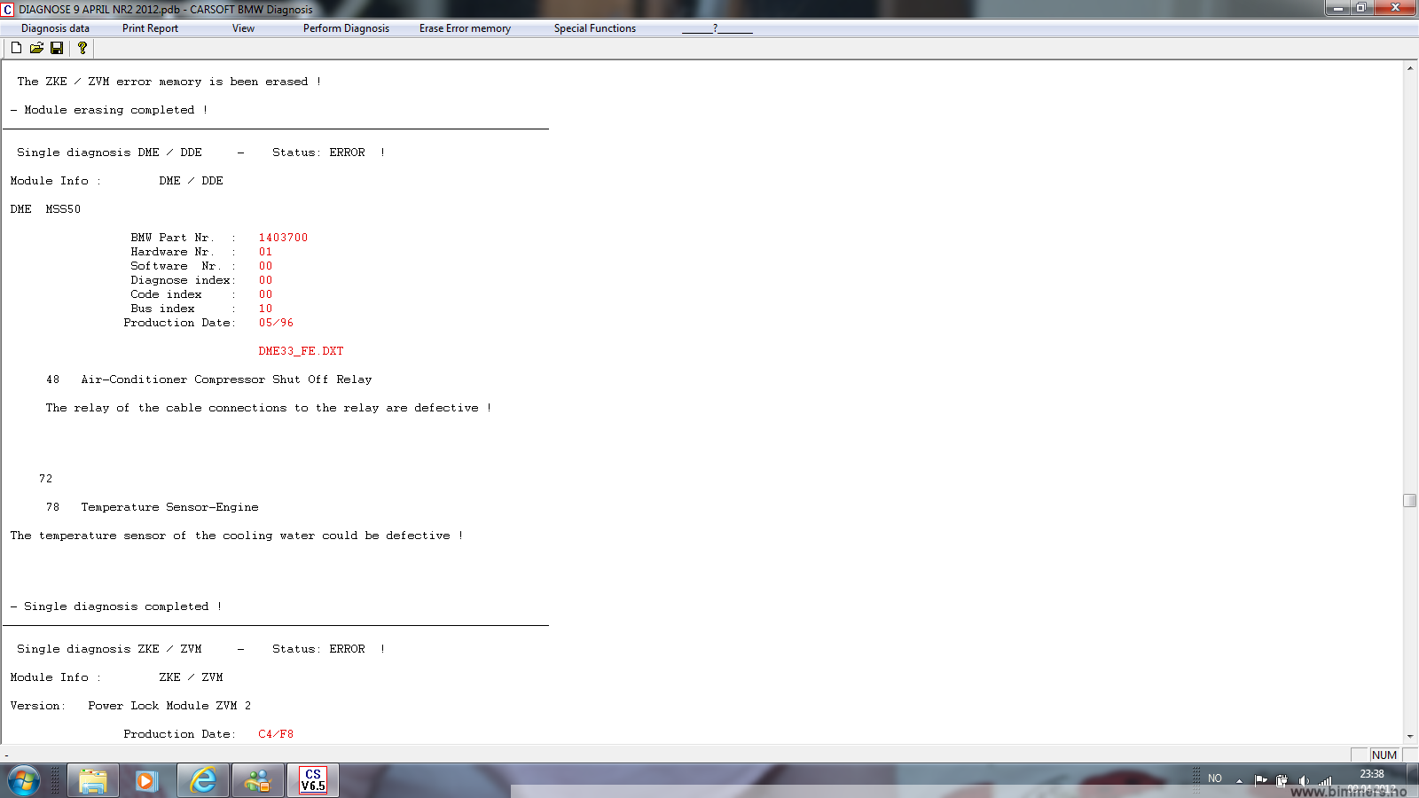

det står på noen av feilkodene ja. men ikke nr 4 på ZKE/ZVM modulen, og ikke nr 53, 72, 80, 136, på DME/DDE modulen. er fjusking på tomgang å bilen drar dårli på turtall. så håper jeg kan finne ut va feilkodene med bare tall er
ZKE/ZVM står jo at er POWER LOCK MODULE, så den har ikke noe med motoren din å gjøre. Det er dører og låser og sånnt sikkert.
53 Electric Fan Relay
72 VANOS Retard Valve- Intake
80 Gear Recognition Switch
136 Idle Speed Control Valve
Hva lurer du på angående de?
Før jeg skrive en stil liksom ;)
den går ujamnt ja. høres ut som den bare går på 5 på tomgang. små fjusking under rolig kjøring, å drar dårlig fra ca 4000 å oppåver. Larsen-Racing: er det riktig liste jeg har linket til for å se hva feilkodene på DME/DDE betyr?
Det er riktig liste ja. Du har feil på tomgangsregulatoren og redardasjon på innsug vanos. Konkret hva som må gjøres med vanos vet jeg ikke, men det sitter jo en føler på hver side av toppen der
