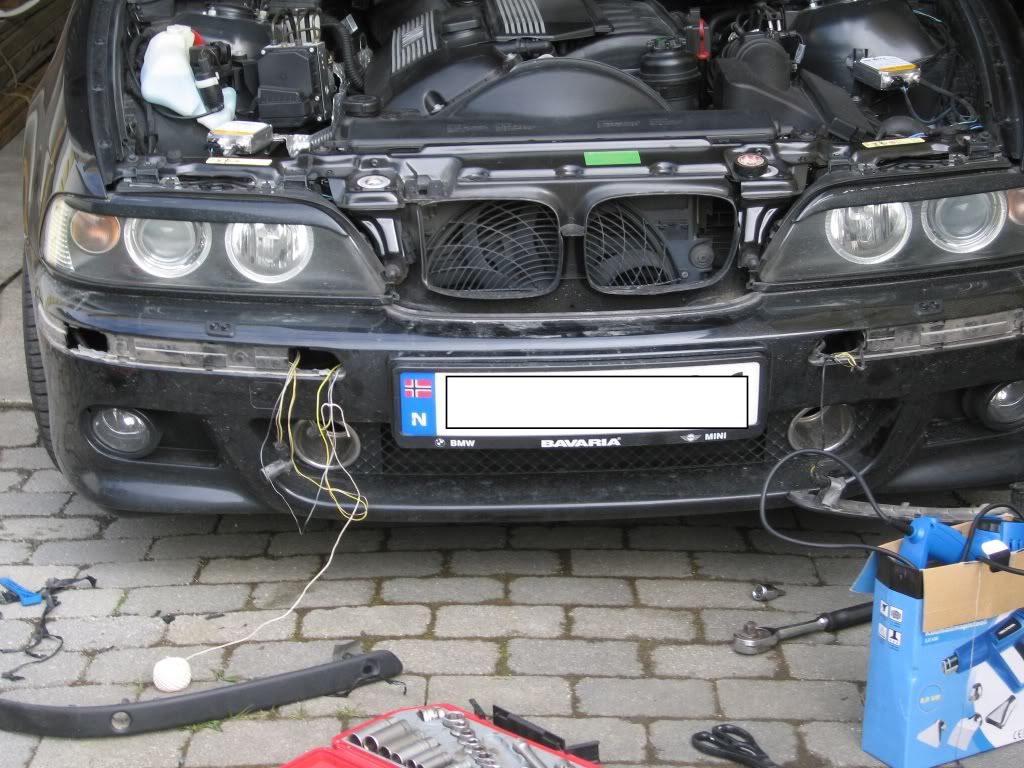

3. Demonterte bak støtfangen og sjekket for ledningsnett, OK

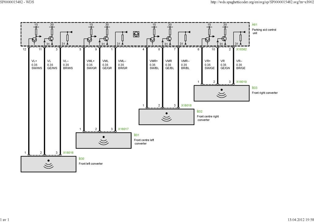

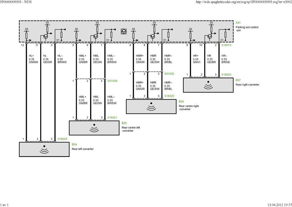

4. Målte VOLT - 0 volt mellom pin 1 og pin 3
5. Tok av foran sensor, målte VOLT på baksiden som var 12 Volt :D
6. Prøvde med uten foran PDC, alle bakre sensorene tikket.
7. koplet på foran PDC igjen, sensorene var dødt. DVS at det var kortsluttet på ledningsnett på foran PDC.

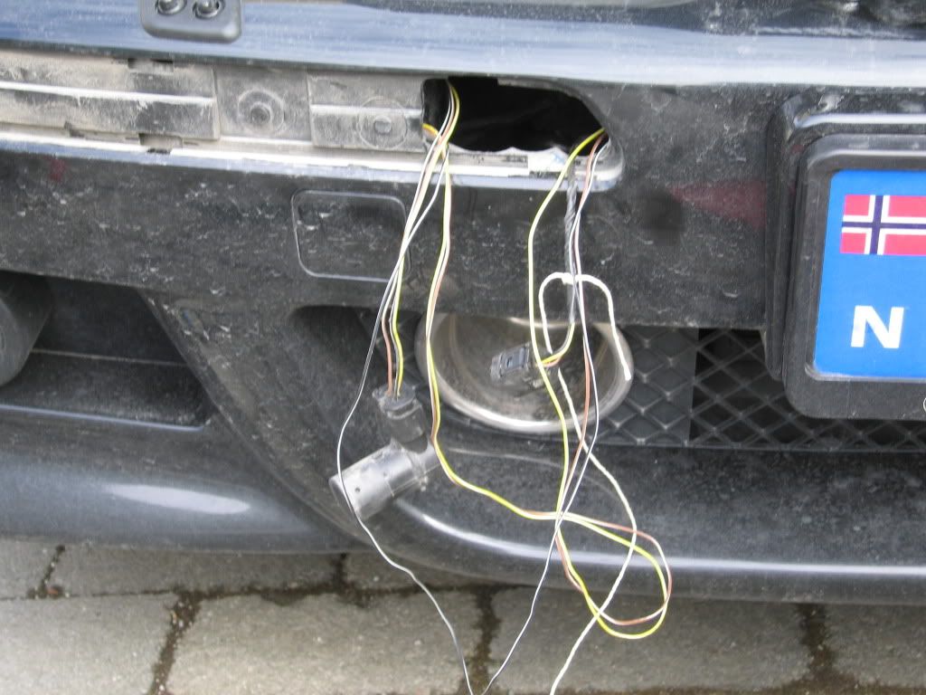

8. plukket ut pin nr. til hver sensoren (foran) og satt på PDC enhet mens alle bakre sensorene var koplet på. Alt var OK med 3 sensorene. Den 4. sensoren ( høyre sensoren) koplet på, så var det kortsluttet PDC enhet dvs bakre sensorene var død.

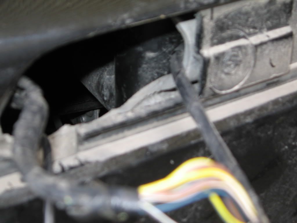

9. Ut fra den sensoren sjekket ledningsnett og jeg fant ut at ledningen klemmte med støtfangen og fikk brudd.
10. loddet igjen ledningen. Nå er PDC opp og går :D:D:D .
Bare legge til en ting her. Er ikke sikker men ville det ikke vært enklere og pipet ut med måleapperat på kontakten til styringsenhet for pdc? Der går jo alle ledningene til og da kunne du holdt en av målerpinnene på chassi og pipet ut pinne for pinne på kontakten? Da hadde du funnet fargen på den kablen som lå til chassi og du kunne vist hvem sensor det var.
