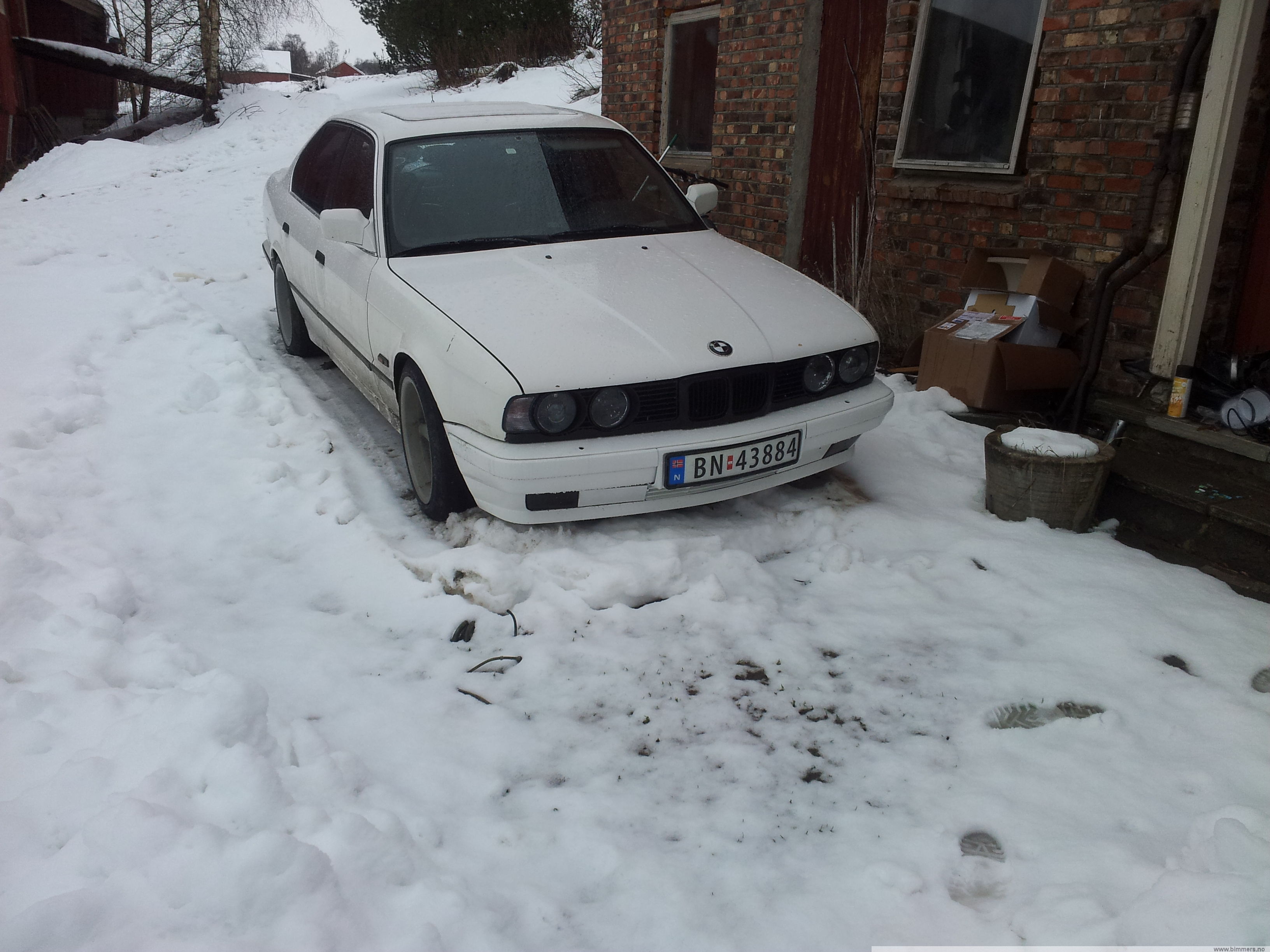

Måtte nesten slenge inn et bilde av glise :twisted:
