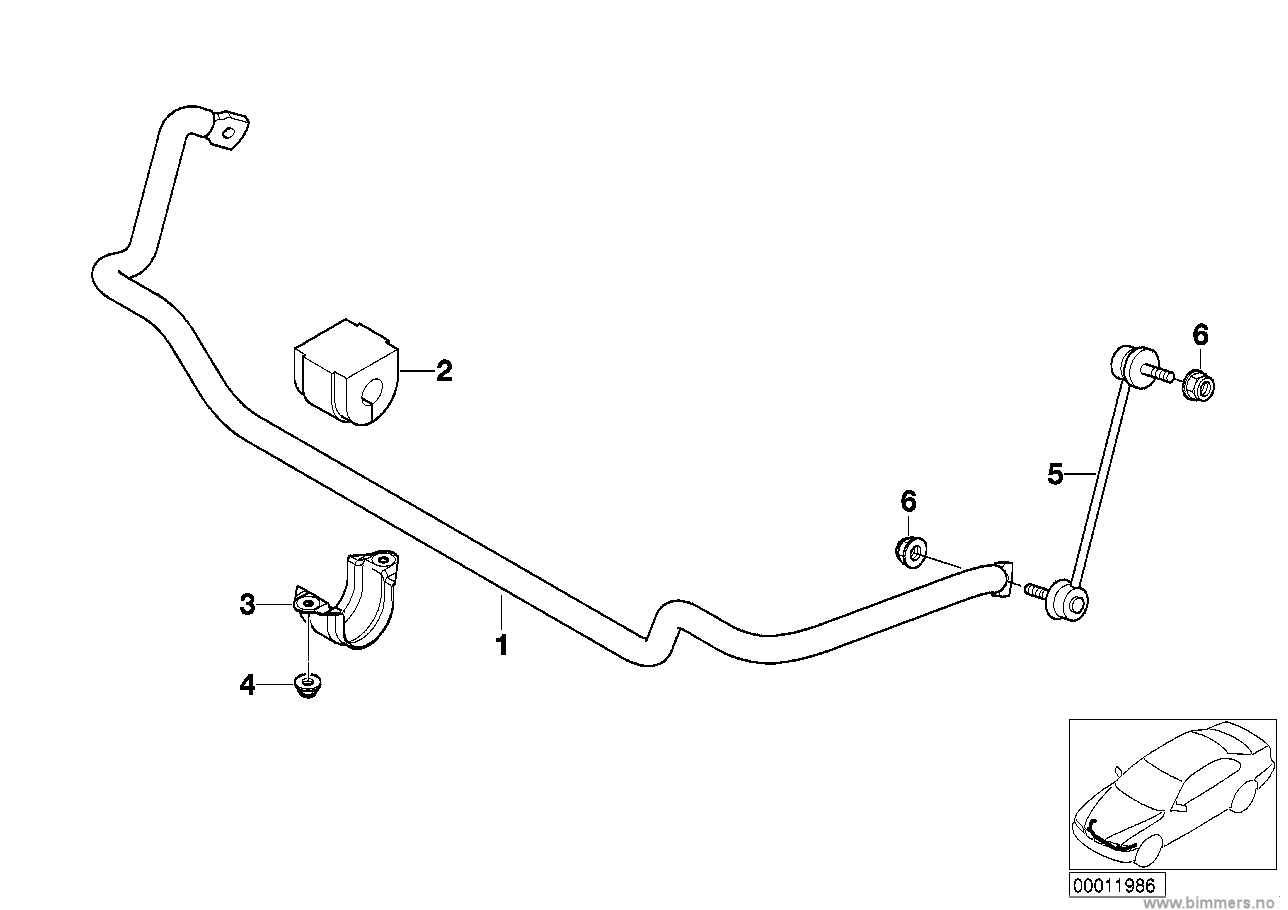

du kan jo prøve å bytte stabilisatorstaget og endeleddene.. jeg byttet nettopp dette og føler bilen sporer mindre.. men nå var det endel slakk i mine foringer pluss at staget var rustent der foringene går rundt..
jeg byttet alt på bildet men kan være nok med foringene(nr. 2) du ser fort om det er slakk hvis du legger deg under å ser..:)
Da det ble byttet foringer la jeg merke til at stabstag og foringer så nytt ut. Dette ble tydeligvis gjort rett før jeg overtok bilen.
