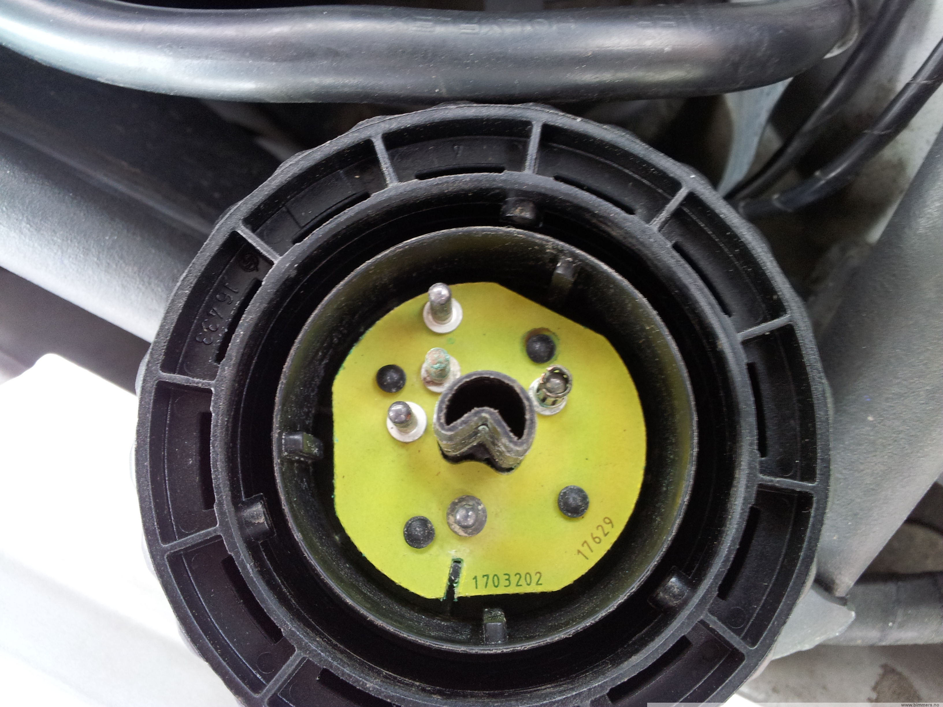

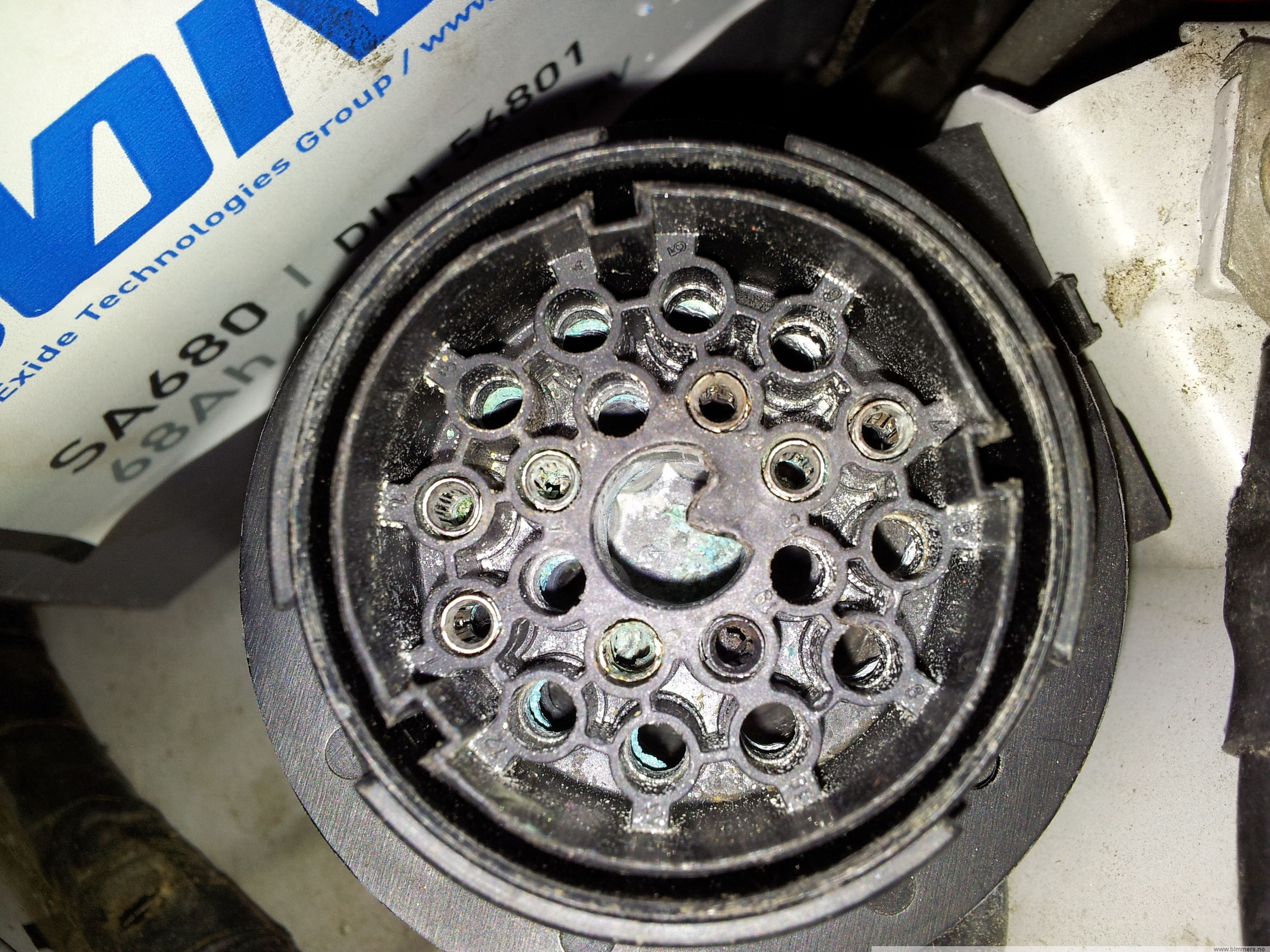

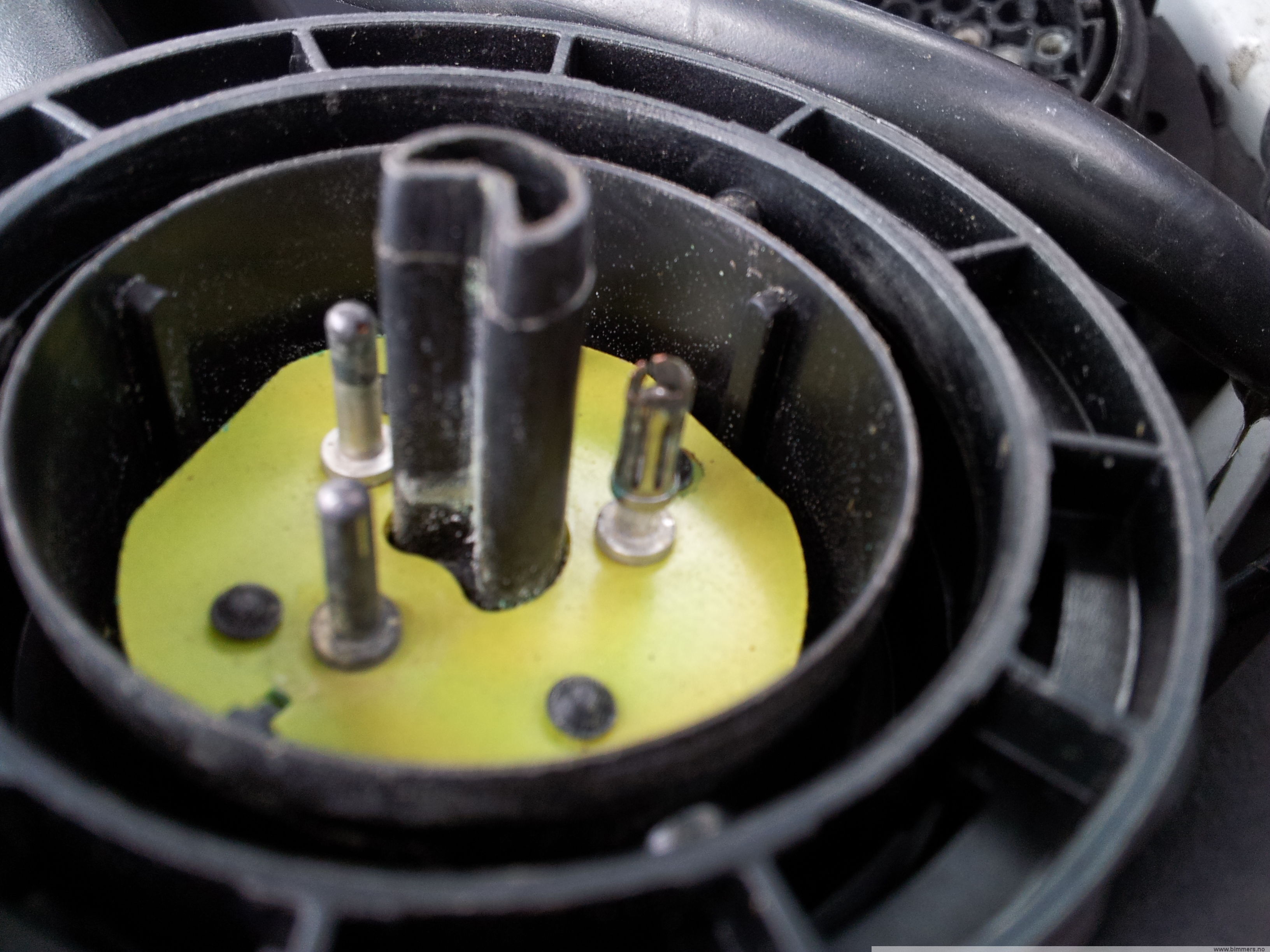

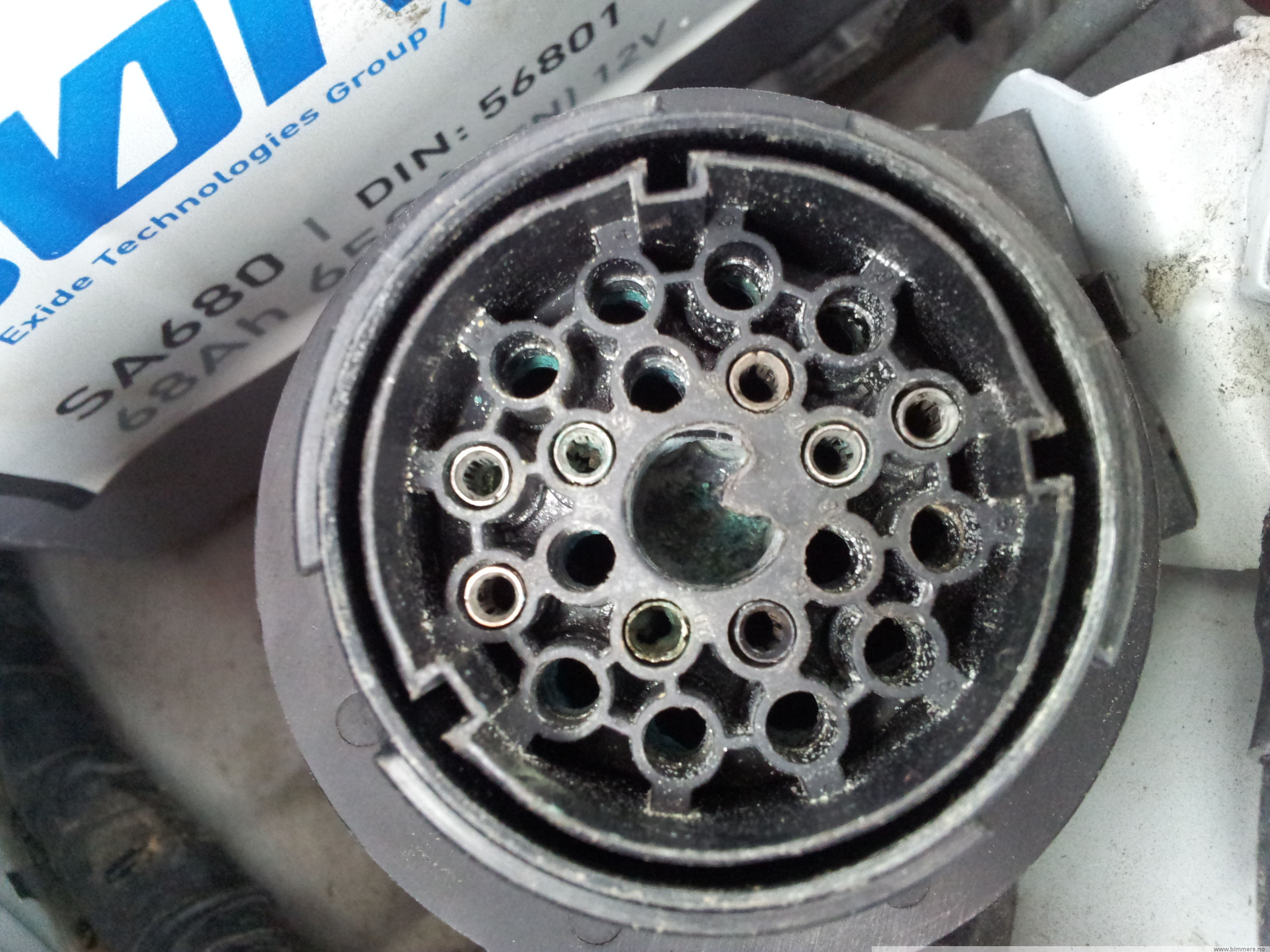

HJELP bytte 20pin dignose.

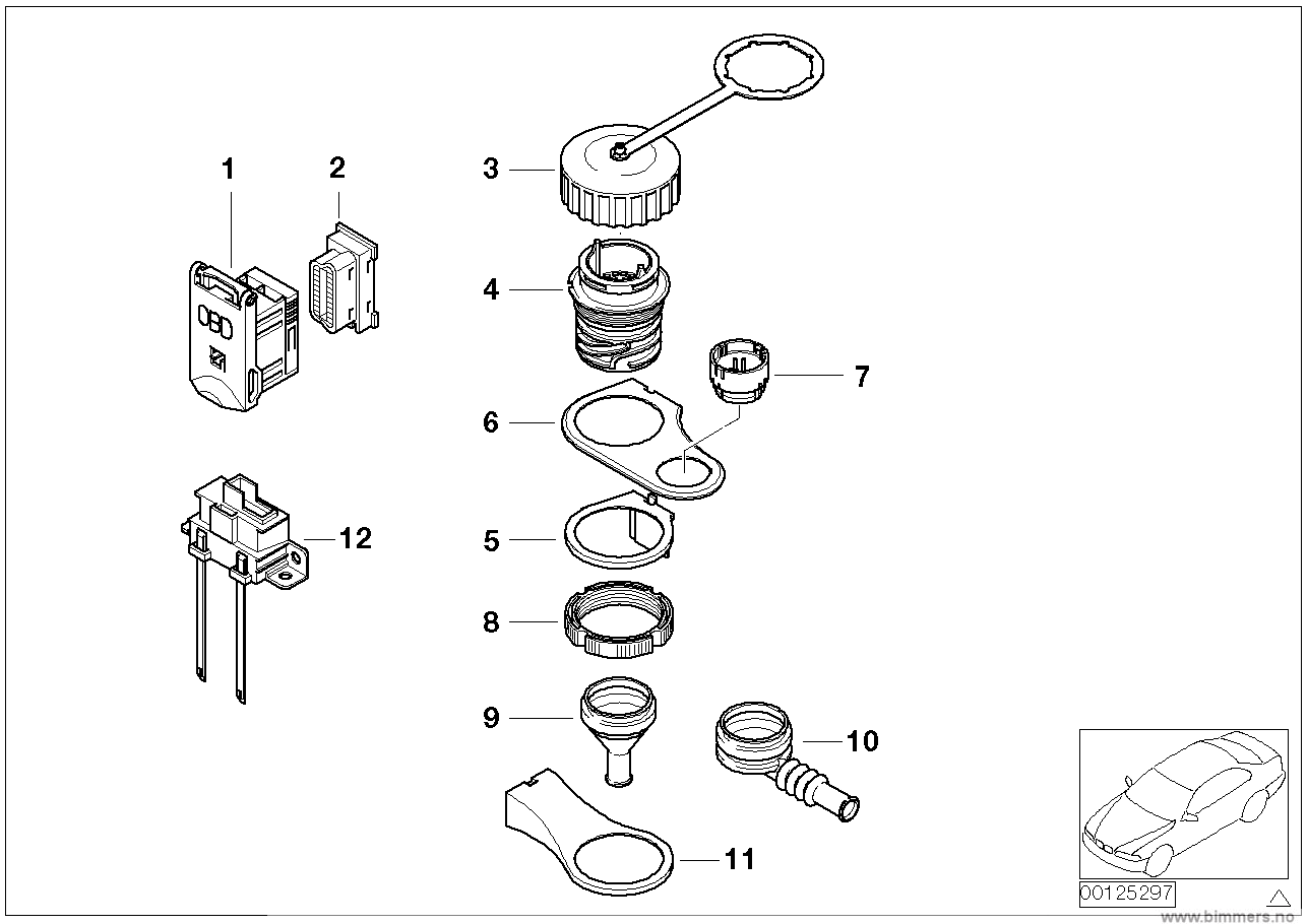

skulle ta dignose på e46 til samboren. men får ikke kontakt. når jeg ser litt nærmere så er det MASSE irr opp 20pin dignose boksen under pansert. ser litt nærmere inni lokket. og der står det litt igjen resten som ikke skulle vært der. så tenker jeg må vel bytte hele 20pin kontakten. fant selve kontakt på GS. men finner ikke link til ledningene som stikker inn der. noen som kan hjelpe meg.

legger ut noen bilder

Ta av strømpa og legg kontakten i eddiksyre evt saltsyre.
funker det? hvor lenge skal den ligge der? som jeg har forstått det riktig så. skal jeg bare ta av strømpa bakkant og legge hele kontakten i saltsyre uten å ta ut kontaktene. jeg må bytte en kontakt pga den har fulgt med opp.
