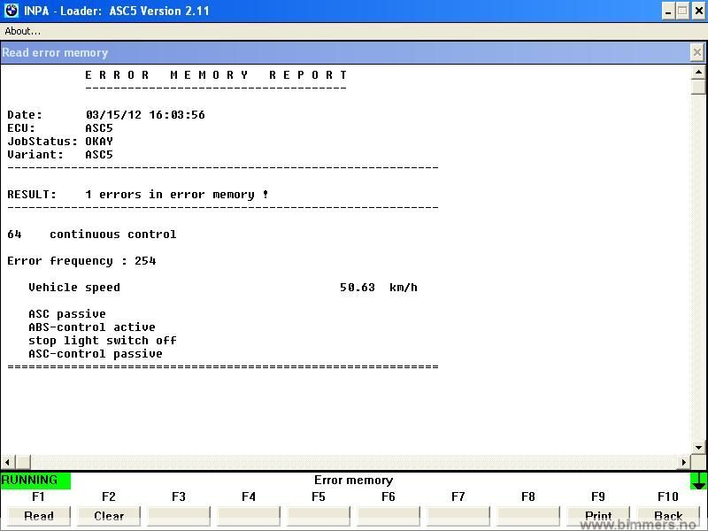

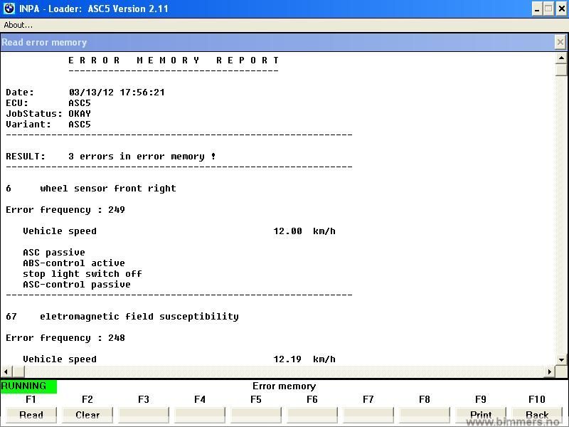

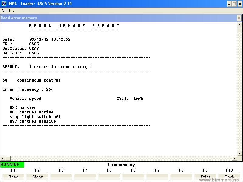

Jeg har trøbbel med abs sensorene i min BMW 520I E39.
ABS-en er koblet inn hele tiden slik at uansett når jeg trykker på bremsen så begynner ABS å jobbe. Etter noen km med kjøring så kobler den ut og jeg får feilmelding i dashbordet
Alle 4 sensorene fungerer når jeg sjekker hastigheten via programmet når jeg kjører
Har noen tips i saken?
Se vedlegg!
Takk
