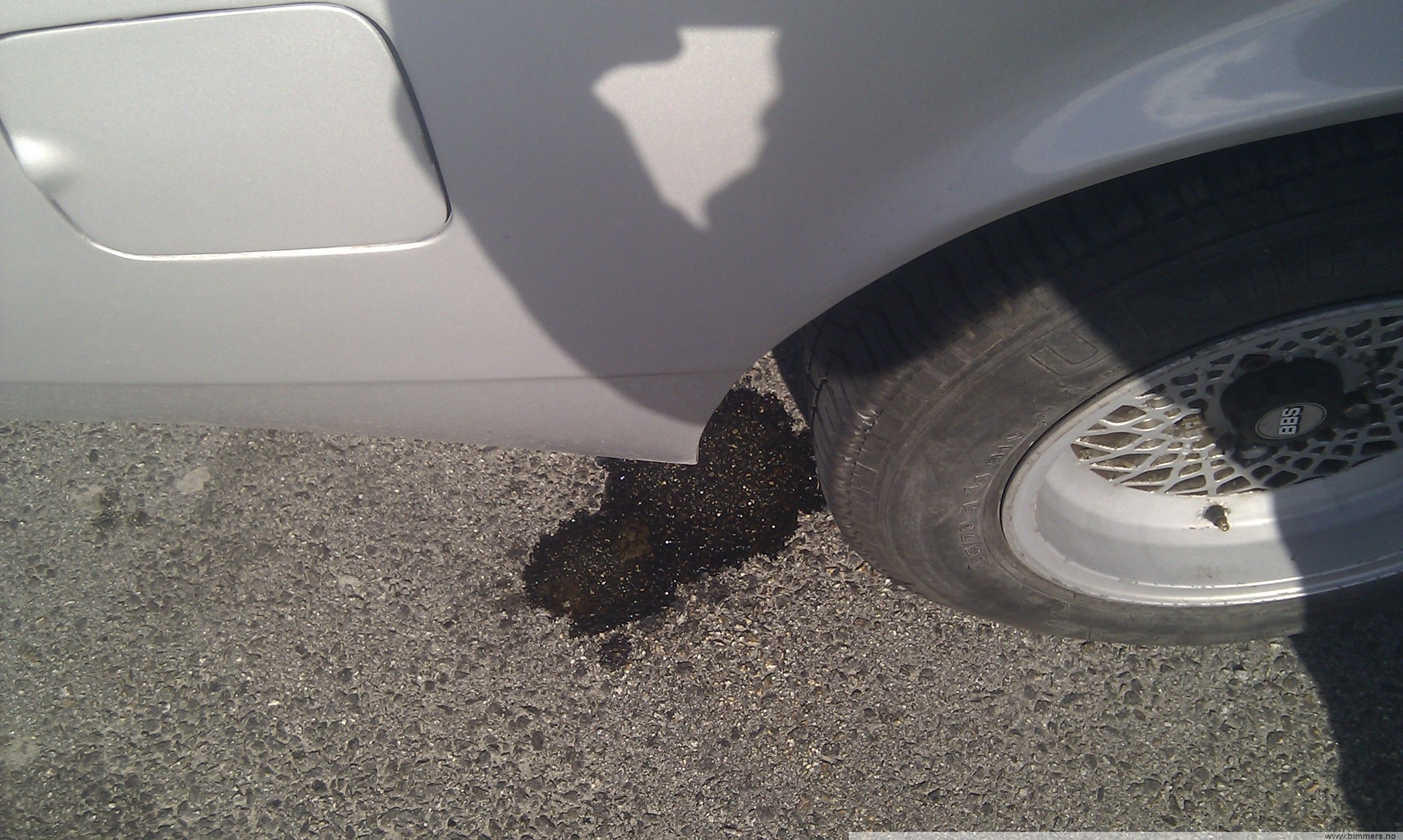

etter å fylt opp tanken på bilen på for første gang på over 10år så lakk den selvfølgelig bensin.
det drypper hyppeig fra fremkant av tanken når det er over 40 liter bensin på.

Åpne dekselet over tanken i bagasjerommet - kan være at pakningen rundt bensinpumpen lekker. Tanken ligger liksom i et eget "skott", og det du ser rennende ut er bensin som lekker gjennom pakningen og renner ned langs siden på tanken.
Ser dette kjent ut?

Takk for bilde:)
ja det ser veldig kjent ut. den bensin pytten du har liggende der er nøyaktig likt hos eg.

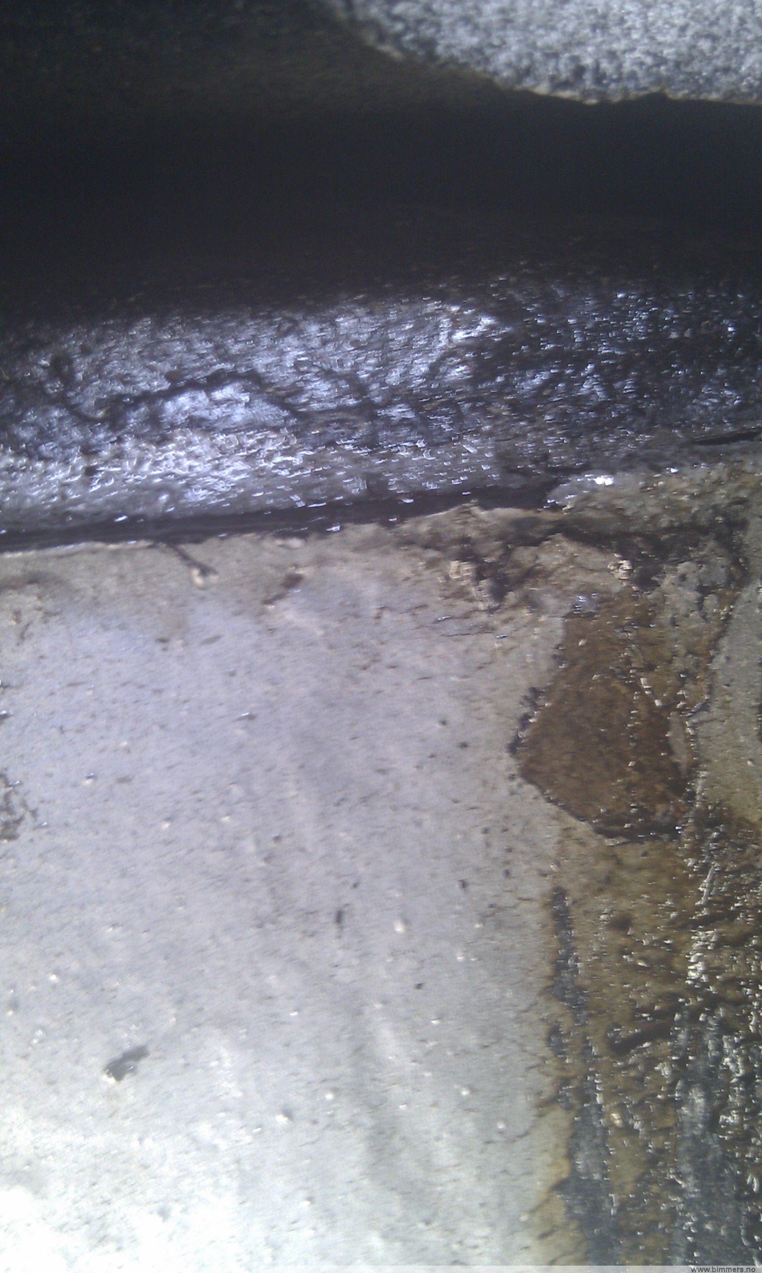

Her er ett par bilder, Tok opp lokke i bagasje rom i dag og der var det helt tørt,.

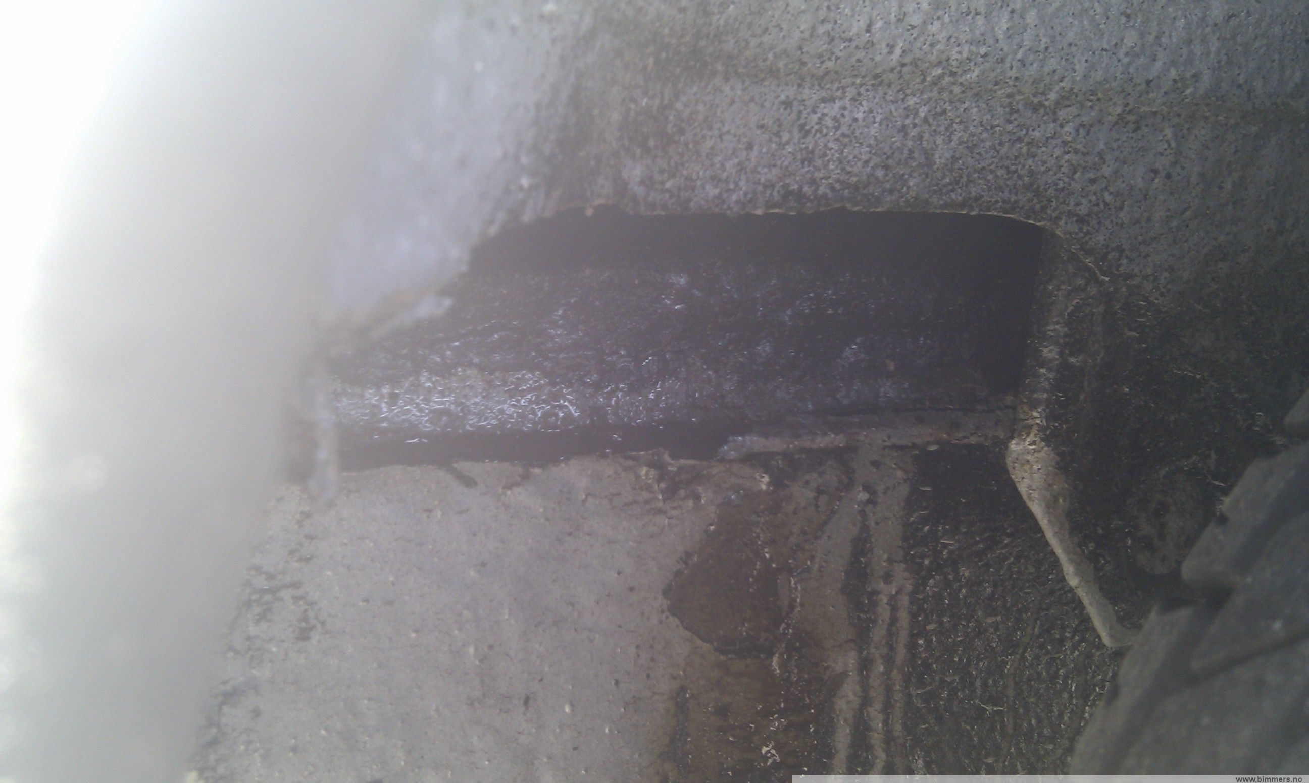

Følgte me inn i hjulbuen i dag når jeg fylte bensin, og då begynte det og svette og så dryppe langs falsen du ser fra hjulbuen, akkurat når det bikka 45 / 50 liter. Får vell tømme tanken , ta den ned og muligens sveise runt den kanten.
